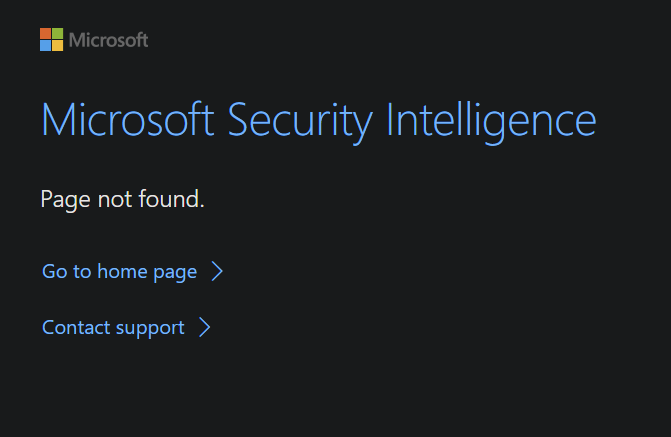

Dann wäre tatsächlich mal interessant was passiert, wenn du auf den Link, den ich geschickt hatte, gehst und die URLs in der Spalte "Test URL" in deinen Browser aufmachst. Bei mir kommt bei jeder URL zumindest irgendwas zurück, sei es auch nur eine Fehlermeldung vom Server, weil die URLs ja nicht dafür gedacht sind im Browser geöffnet zu werden. Sollte irgendeine Seite da bei dir nicht aufgehen, sprich Fehlermeldung vom Browser dass er keine Verbindung herstellen konnte etc., dann kann man sich die betroffenen URLs mal anschauen und dahingehend weiter schauen warum er da nicht hinkommt.
