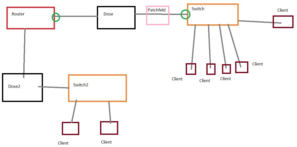

Welche Strecke. Bitte mal ein Schaubild der Infrastruktur aufmalen.

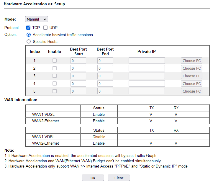

Andere mögliche Ursache: Ist die Port-basierte Hardware-Beschleunigung aktiviert?
• Hardware-Beschleunigung [Hardware Acceleration] im Dashboard → Für TCP/UDP aktivieren
Für aktive Hardware-Beschleunigung muß Quality of Service, Bandwidth Limit, und der Data Flow Monitor deaktiviert sein. Magst Du da mal gucken?

Die grün eingekreisten Stellen werden auf 100Mbit nach ein paar Tagen zurückgesetzt. Untereinander die Clients am Switch haben aber weiterhin 1000Mbit.
Reaktionen: TechFA
Na dann kann es ja nur an der grauen Strecke liegen.
Eine Dose macht aber keinen Sinn. Da sind sicher zwei Dosen und dazwischen auch nochmal ein Verlegekabel.
Überbrücke die Dose(n) und teste erneut. Siehe letzter Absatz Post #7
Das stand auf Auto. Allerdings war Data Flow Monitor aktiv. Habe ich jetzt deaktiviert. Quality of Service & Bandwidth Limit waren bereits deaktiviert.
Was muss ich da jetzt einstellen? Auf Auto bringt keinen Vorteil - gerade so nach 10 Minuten ist die Verbindung wieder zurückgesetzt worden von 1000Mbit auf 100Mbit.

Wobei Deine Zeichnung vermutlich nicht ganz korrekt ist!?
Ich gehe davon aus, dass zwischen Router und Switch zwei Dosen plus Kabel in der Wand sitzen, oder? also
Router <-> Patchkabel <-> Dose <-> x Meter Unterputzkabel <-> Dose <-> Patchkabel <-> Switch
Ich würde mal die beiden Patchkabel tauschen. Wenn das keine Abhilfe bringt, dann mal anstelle des Unterputzkabels zwischen den beiden Dosen ein "freiluft" LAN-Kabel lose im Flur/Treppenhaus verlegen...

Ja, ein Patchfeld ist noch zwischen Dose und Switch. Mit Überbrücken wird schwierig - das geht durch Decken und Wände. Aber ein anderer Port auf dem Router hat das Problem ja nicht - auf einer anderen Strecke, die dort eingezeichnet ist. Das Problem liegt somit ja offensichtlich auf der Strecke. So sieht es aus (Patchfeld, rosa) hinzugefügt.
Reaktionen: TechFA
Habe ich ja auch bereits gesagt. Wenn du nix tauschen/ausschließen/überbrücken kannst, kann dir hier auch niemand helfen. Du hast das Problem weitestgehend eingekreist und nun geht es an die detailierte Fehlersuche.
Da wird irgendeine der vielen Verbindungen (in deiner neuen Skizze fehlen immernoch welche) nicht sauber sein oder die Biegeradien der Kabel zu eng.
Reaktionen: blastinMot, Asghan und o0Julia0o
Wenigstens am Router kann man die Ports tauschen bzw auch am Switch am anderen Ende. Dann kann man zumindest die Ports selbst ausschließen. Ansonsten bleibt nur die Freiluftverkabelung.

Vielleicht gibt es ja eine zweite Dose, mit eigenem Kabel zum Patchpanel, so dass man einen alternativen Leitungsweg nehmen könnte.
Sind es Doppeldosen? Ginge aus einer vollständigen Skizze hervor :stacheln:
