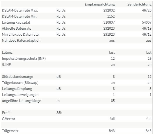

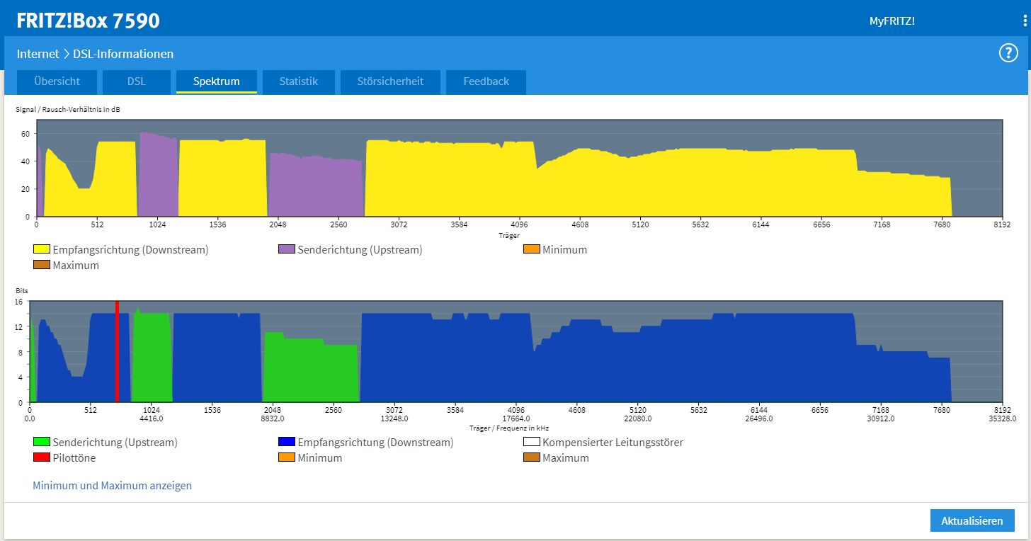

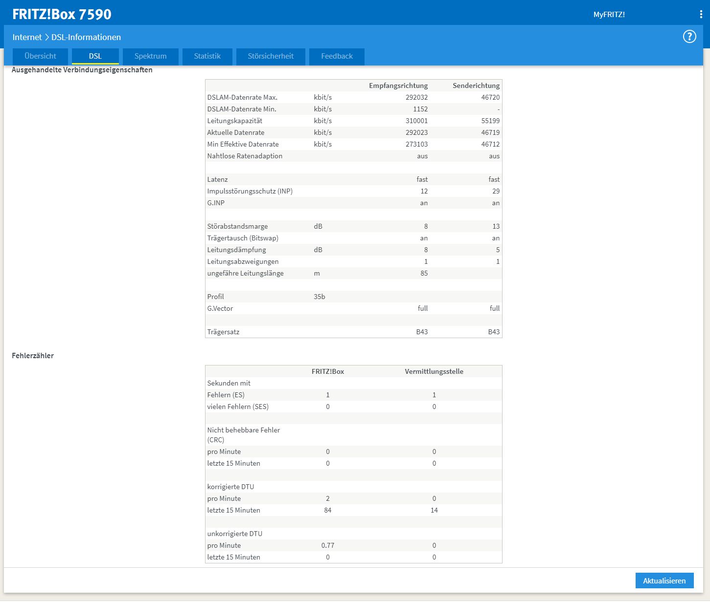

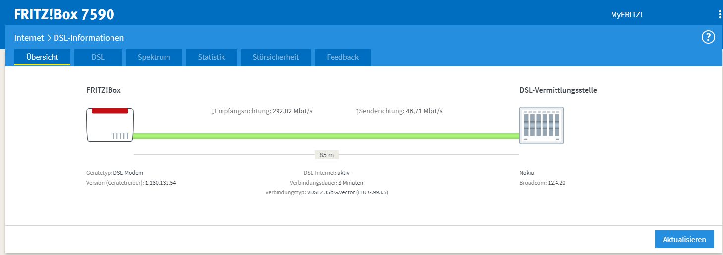

Bis vor kurzem hat das alles problemlos funktioniert, doch nun fällt die Geschwindigkeit immer wieder auf 100 Mbit oder etwas weniger zurück, obwohl die Fritzbox (7590) weiterhin mit voller Geschwindigkeit synchronisiert (wie in den Bildern zu sehen).
Also selbst wenn nur noch knapp 85-100 Mbit über die Leitung gehen herrscht eigentlich eine perfekte Verbindung vor. Sobald ich den Router neu starte stehen auch umgehend wieder über 250Mbit an! Das ganze passiert alle 1-2 Tage, sprich ich muss jeden bis jeden zweiten Abend die Box neu starten.

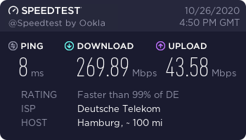

Nach dem Neustart ist direkt alles wieder i.O. :

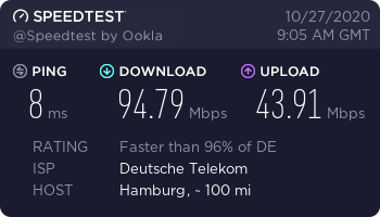

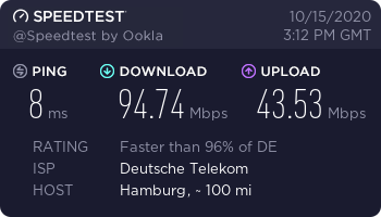

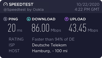

Hier mal zwei Ergebnisse, als es auftrat, beide vom PC:
Und bevor das kommt: Nein, ich teste nicht nur mit diesem Speedtest. Auch in Steam oder von schnellen Servern kommen dann max. 10MB/s rüber und auch andere Speedtests bringen dann das selbe Ergebnis. Nach Router - Neustart bringen dann alle wieder die 270MBit.

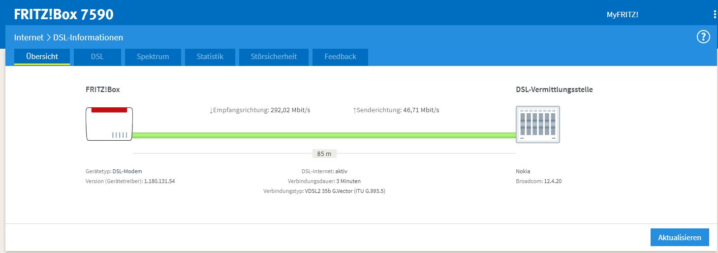

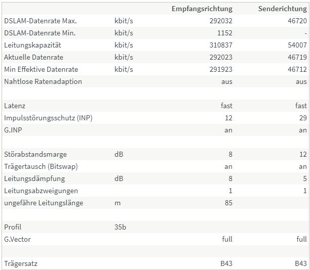

Jetzt gerade, in diesem Moment, ist es wieder so weit:
und aktuelle Werte aus der Fritzbox:
Ich starte dann mal die Box neu... aufgefallen ist es mir übrigens, weil der Download schon wieder auf knapp unter 10MB/s gefallen ist.
