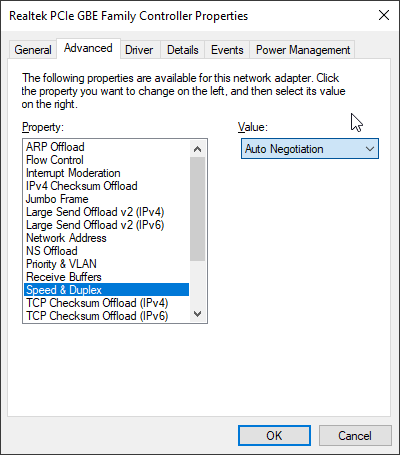

Du weisst wo 1 GB fest eingestellt werden?
Bei meiner ist es hier. Auto Negotiation umstellen auf 1 GB Full Duplex.

Klingt zwar komisch, aber ich habe unter den Eigenschaften kein 'Speed & Duplex' oO.

Ich habe nochmal sämtliche Treiber de und neu installiert (nach langer Suche auch die oben genannte Einstellung in den Eigenschaften gefunden). Das Problem mit dem Verbindungsabbruch bleibt bestehen.
