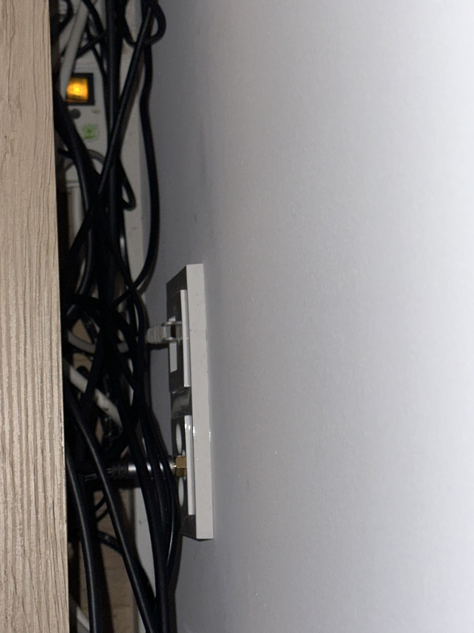

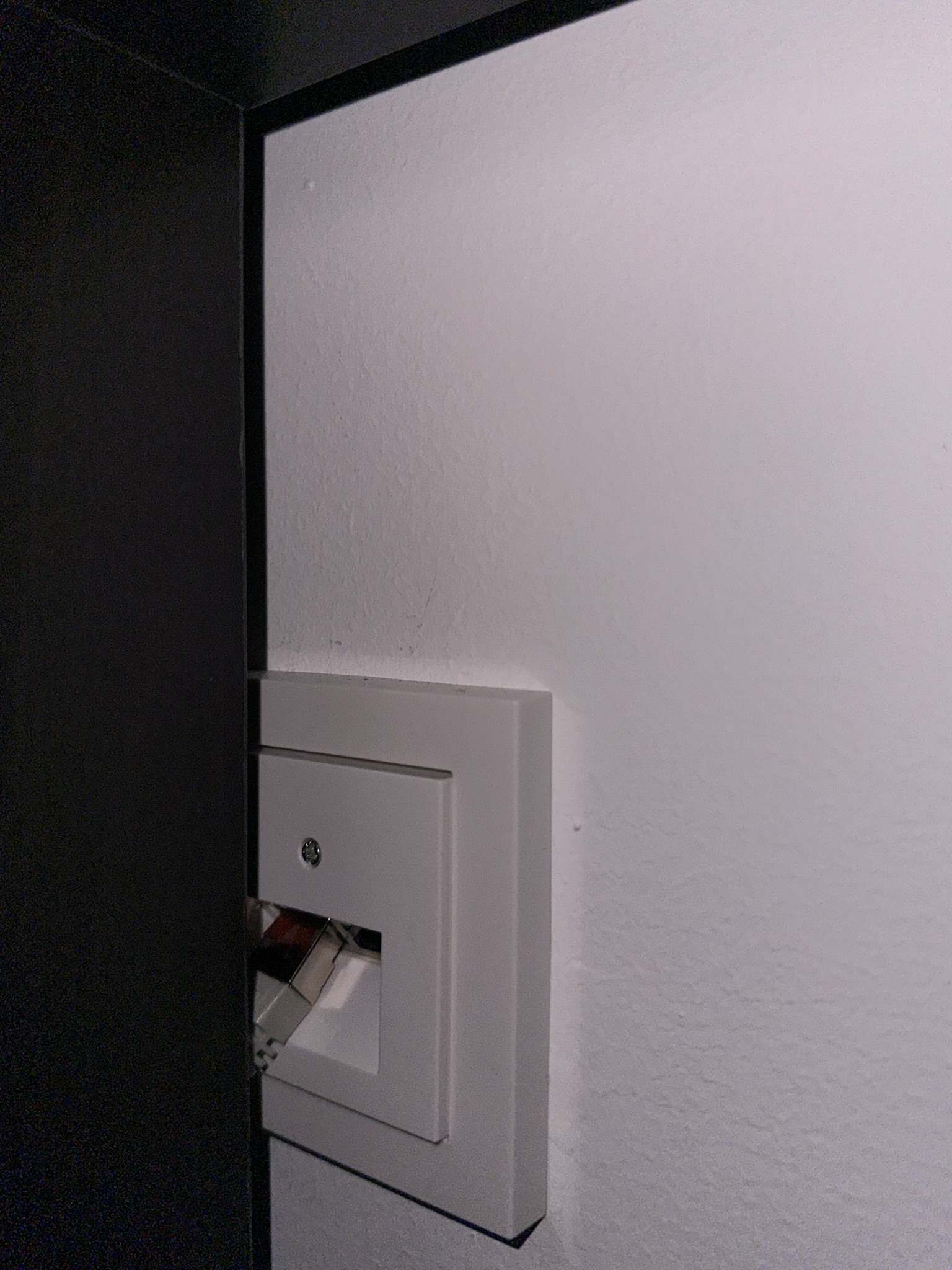

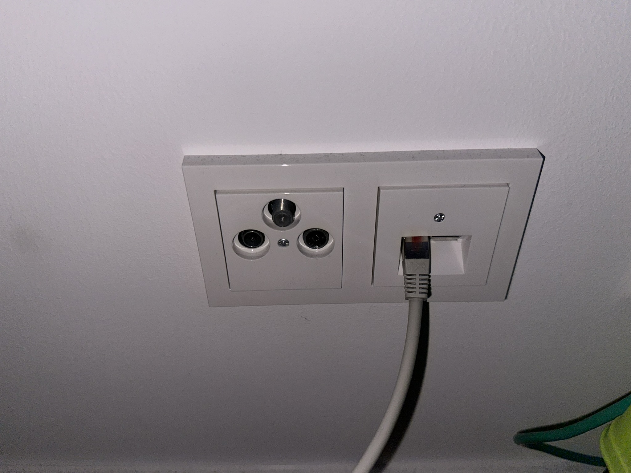

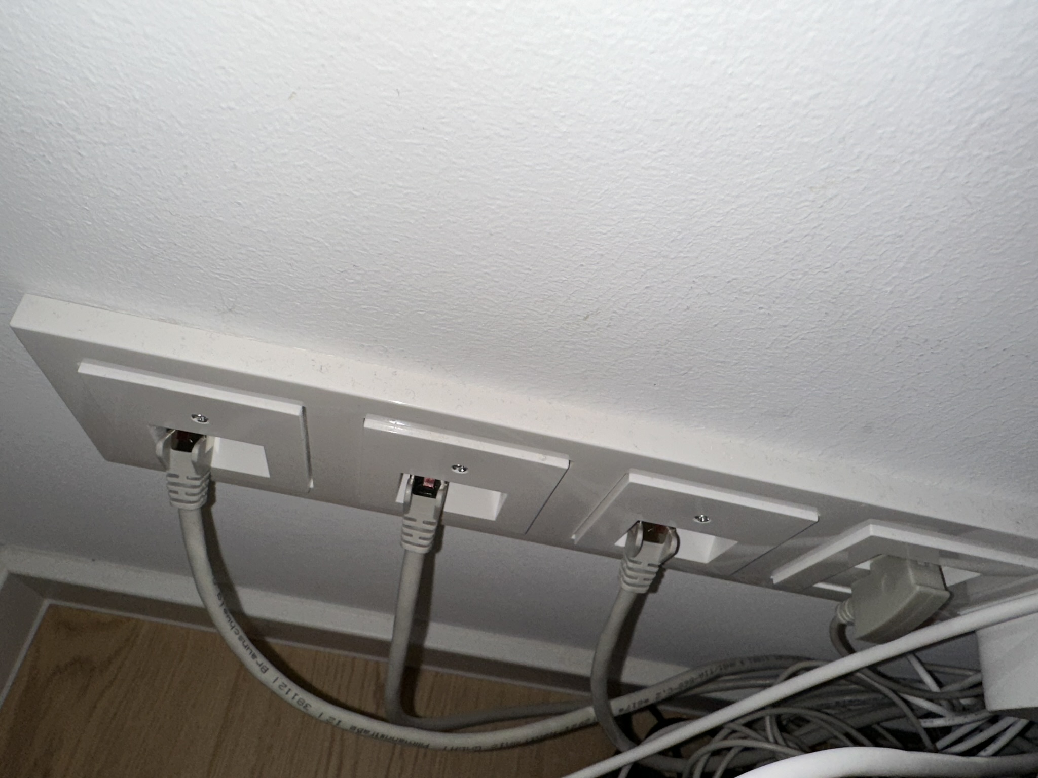

Dosen aufschrauben und Foto von der Verkabelung machen. Dann können wir schauen ob da Murks veranstaltet wurde.
redjack1000 schrieb:
Dann warte ich einfach mal, bis die Blockbatterie angeschafft ist und die Ergebnisse vorliegen.
Cu
redjack
Ich werd mal gucken, dass ich das in den nächsten 1-2 Tagen mache und dann schaue ich mal.
Hab ich vorher noch nicht gemacht, aus der Angst da irgendwas falsch bzw. kaputt zu machen aber ich werds mal morgen versuchen.
