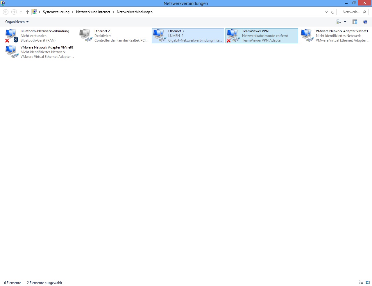

So markieren und dann rechte Maustaste -> Verbindungen Überbrücken
So teilen sich PC und Xbox die Leitung, ergo Xbox hat nur Internet wenn PC an ist.
