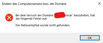

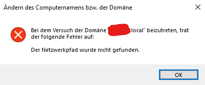

hallo in meinen lokalen Netzwerk habe ich eine Domain eingerichtet auf einen Windows Server 2022 mit AD DNS Server, DHCP Server alles müsste richtig eingestellt sein aber ich bekomme auf einen Pc keine Verbindung zum DC ich kann den DC anpingen über die Domain aber das auch nicht immer und wen ich versuche den pc der Domain hinzuzufügen werde ich manchmal nach den Login daten gefragt aber dann kommt ein Verbindung Fehler

Wie sieht denn die Netzwerk- und DNS-Konfiguration vom Client und Server aus?
Grüße
"Manchmal" klingt nach Verbindungsproblemen.
Schau mal was die Firewall sagt und ob die Netzwerkverbindung an sich ordentlich funktioniert.
Übrigens ist .local eine ganz schlechte Idee, besonders wenn Du Appel im Haus hast hust. Die nutzen das für Bonjour. Eine passende Endung wäre .lan .
Damit kann es übrigens auch zusammenhängen (muß allerdings nicht).

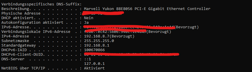

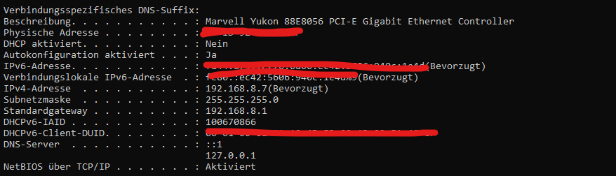

Server konfigurationen
DHCP server habe ich an den Routern ausgeschaltet
Ahh ja und wie das konfiguriert sollen wir jetzt raten?
Poste bitte
vollständige DNS konfiguration
vollständige DHCP konfiguration
wie sieht die Ausgabe von „nslookup „FQDN vom DC““ auf dem Client aus?

Laut deinem Screenshot liegt dein Server im DHCP bereich? Das sollte eher nicht so sein, auch wenn es nicht deine Fehlerursache sein wird. Was mich auch wundert ist, dass die Adresse von deinem Server "bevorzugt" dahinter stehen hat. Das gibt es normalerweise nur bei per DHCP vergebenen Adressen.
Die Adressen von192.168.8.2 bis 192.168.8.40 wenden nicht vergeben und sind für statische ip-adressen reserviert
Die nslookup-Abfragte sagt eindeutig, dass du nicht den korrekten DNS-Server nutzt. Dein Client fragt weiterhin den Gigacube und hat von dem sicherlich auch seine IP-Adresse erhalten.
Du hast IPv6 an, auf dem Server aber nicht konfiguriert. Dein Router verteilt einen IPv6 Prefix und Windows bevorzugt v6 über v4. Das heißt DNS Auflösungen gehen zum Router und nicht zum AD Controller.
Mach IPv6 aus oder konfiguriere es komplett durch dann klappts auch mit der Domäne.

ich habe es hinbekommen muss blos in den Client pcs den dns server in den ipv6 Einstellungen ändern
