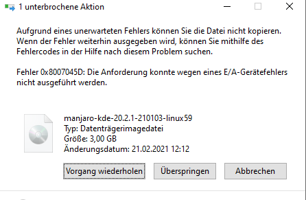

Fehler kann ich auch bestätigen.
Beim verschieben von Daten, tritt bei mir das Verhalten regelmäßig auf.
Ich kopiere gerade insgesamt 60 GB an ISOS von einer internen SSD auf eine ersetzte Sandisk Extreme Pro SSD.
Ich bin kein Experte aber markieren, kopieren und auf dem Ziel wieder einfügen stellt an sich kein
Problem da.
Geschwindigkeit gerade beim Kopieren ist knapp zwischen 4-10 mb/s.
Das ist doch die reinste Katastrophe.
Hätte ich mir lieber mal einen PC mit intel chipsatz gebaut.
Das Problem trat auf, als ich auf die neueste AGESA flashte.
Mich darf jemand gerne korrigieren, aber sollte beim Kopieren, sofern das Laufwerk das auch hergibt, eine hohe Geschwindigkeit nicht am Stück eher sein, als wenn die Speed beim Kopieren besonders vieler Dateien am Einbrechen wäre?
Bei grossen ISO's sollte das doch sein, oder?
Jetzt sehe ich beim Kopieren, das die Geschwindigkeit entweder kurz auf 0 geht oder wieder hoch auf die 588 mb/s. Krass.

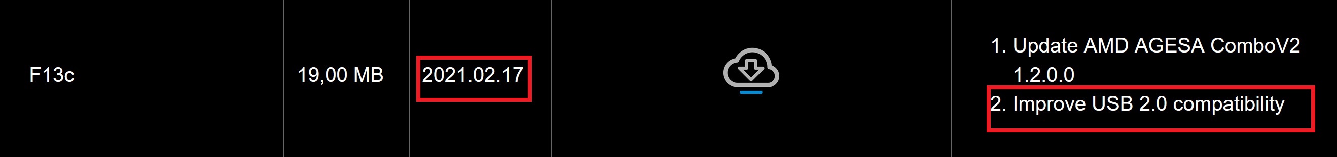

Gigabyte hat geschrieben! muss das hier durchführen: (Danke computerbase)
