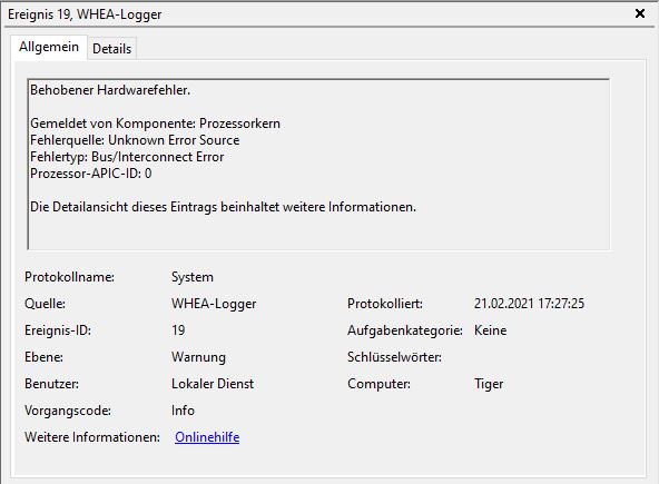

Habe es jetzt mal mit meinem kurz nachgestellt - und das ist ein 370er...
  • AGESA 1.0.0.4c - keine Probleme
  • AGESA 1.0.0.6 - USB Probleme und WHEA Fehler
Interessanterweise immer nur einer nach dem Start...

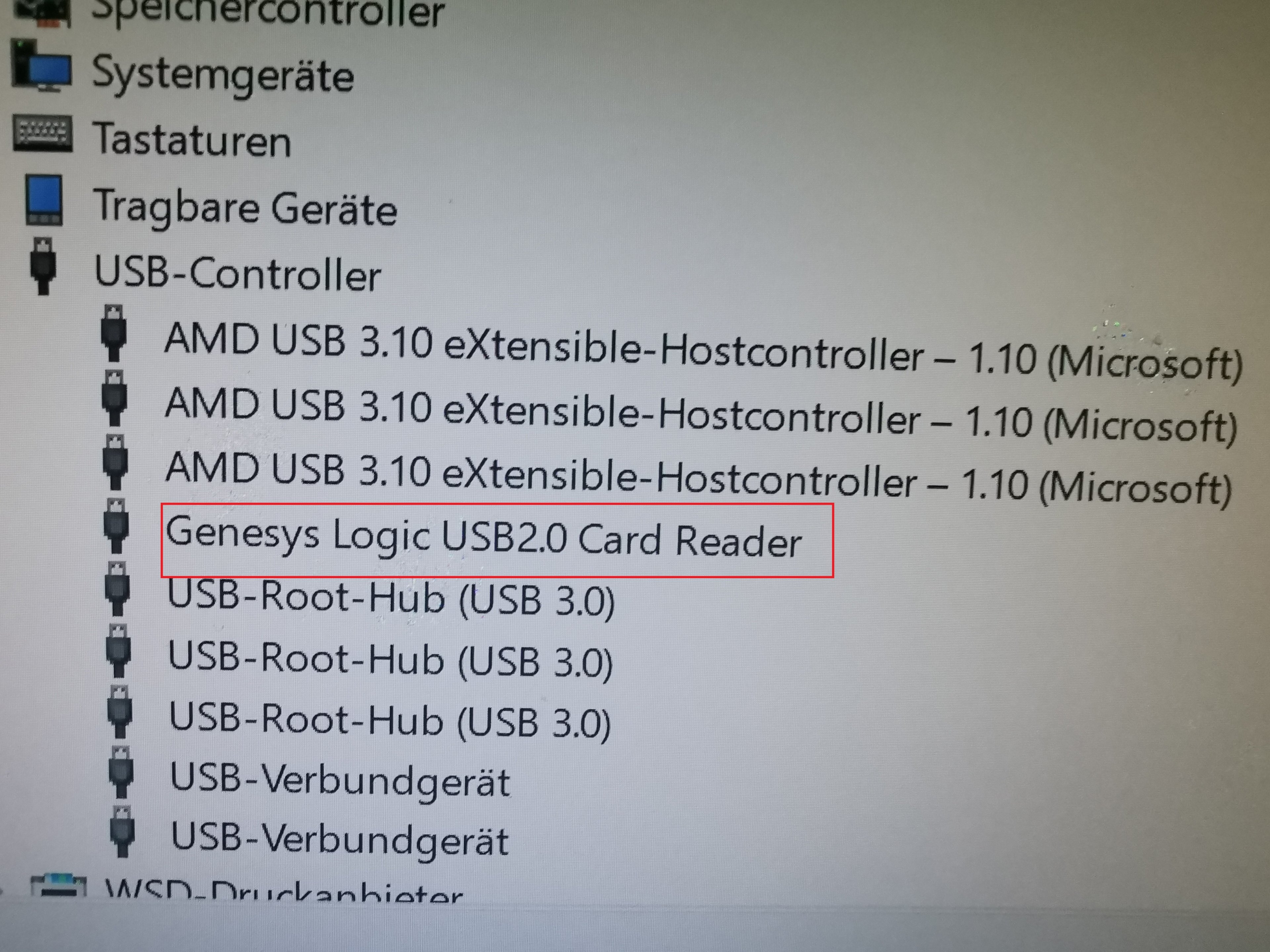

ich gebe auf :( nachm bios update F13c von Gigabyte: nix neues.
Ich sehe da auch keinen Fehler mehr.
So sieht es bei mir aus mit dem vorletzten BIOS
Reaktionen: Mcr-King

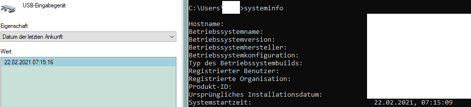

Windows merkt sich wann ein USB Gerät das letzte mal verbunden wurde. Das kann man mit dem Tool von Nirsoft komfortabel auslesen. Das System kann das aber auch selbst.
Wenn es keinen disconnect gab sollte die Zeit mit der Startzeit übereinstimmen.
Unter Linux wäre das uptime und dmesg um nach disconnects zu suchen.
