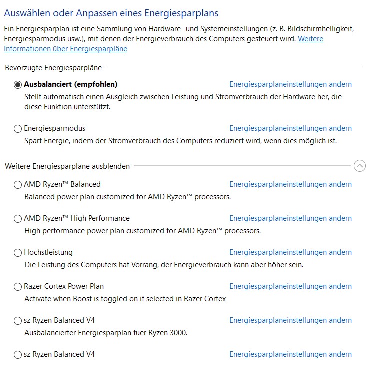

Wie bekomme ich denn die Energiespareinstellungen bereinigt?
Da stehen soviel drin irgendwie, auch einen den ich mir hier mal runtergeladen hatte.
Könnte das auch eine Ursache sein eventuell?
Was muss ich da genau einstellen? Und wie kriege ich die anderen da weg oder können die bleiben?
Was wird denn generell bei Ryzen empfohlen?

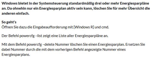

Ich habe es für Dich mal kopiert und CMD als Admin ausführen.

Oder einfacher, auf Energiesparplaneinstellungen ändern gehen und dort auf Energiesparplan löschen klicken.
Reaktionen: Mcr-King, DannyA4 und Alpha008
Reicht es aus, das ganze einfach auf Ausbalanciert stehen zu lassen?
das seh ich nirgends

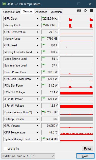

Ich nicht. Und nun die Gegenfrage: Wie melde ich denn ein Problem mit dem Mainboard per Ticket an MSI? Ernst gemeinte Frage, diese Information habe ich noch bei keinem Mainboard-Test gesehen.
Ich dachte bisher, die Lieferung des Netzteils wird nur durchgeschleift. Was hat denn das MB damit zu tun wieviel Watt für PCIe zur Verfügung stehen?
Dachtest du? - wenn es so wäre wieso nicht direkt die 300W+ über den Slot, dazu müsste man doch nur die Leiterbahnen entsprechend auslegen und abschirmen...
Bei mir sieht das so aus
Musst du wissen und was das löschen angeht, bei den paar die weg sollen auf "...ändern" klicken und löschen - das geht so bei allen die nicht direkt von MS kommen...
Was aber Mehrkosten verursachen würde. Es ist naheliegend, anzunehmen das auch hier der vom Standard vorgegebene Wert einen Kompromiss zwischen Kosten und Nutzen darstellte.
So ist es und deswegen hat man sich eben auf die max. 75W Gesamtleistungsaufnahme für den PCIe x16 Slot geeinigt. Daran müssen sich (theoretisch*) alle halten und und auch die NT Hersteller das bei dem 24Pin berücksichtigen.
*meine GPU hält sich spätestens mit OC aber auch nicht daran...
