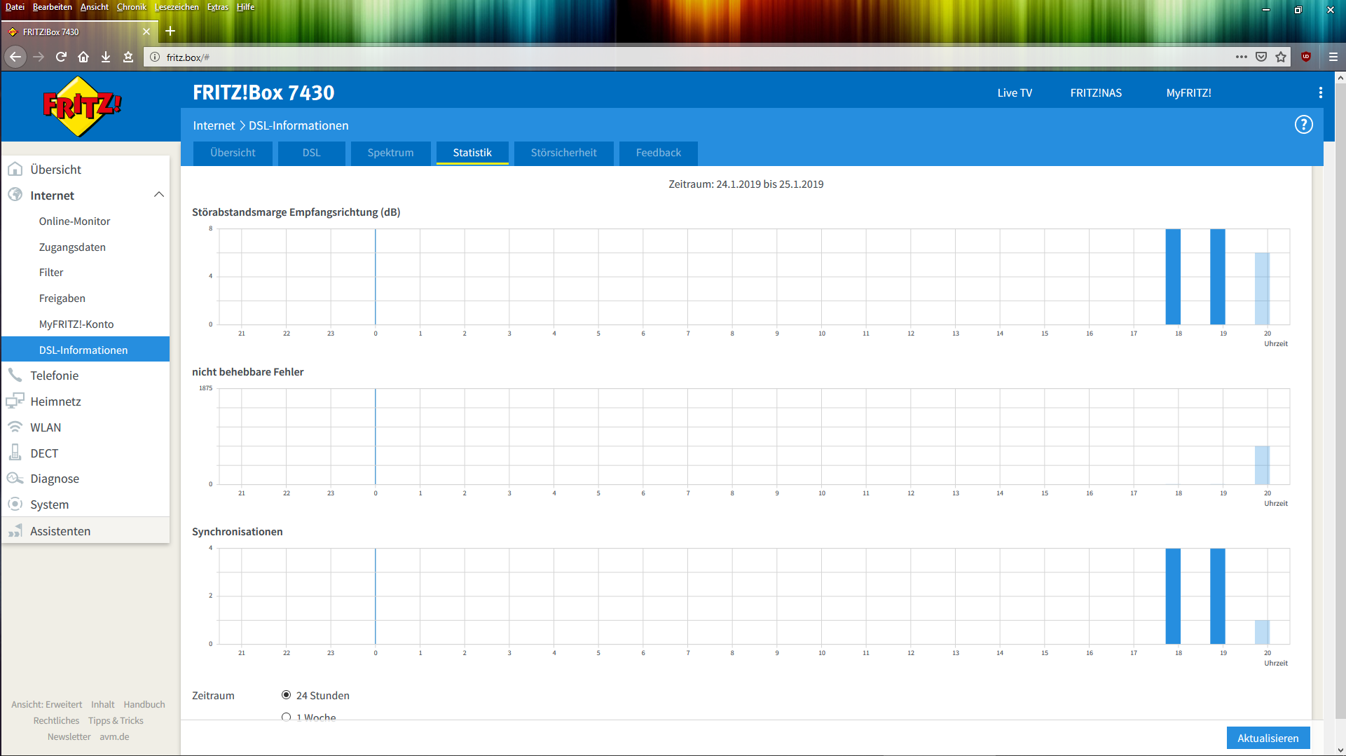

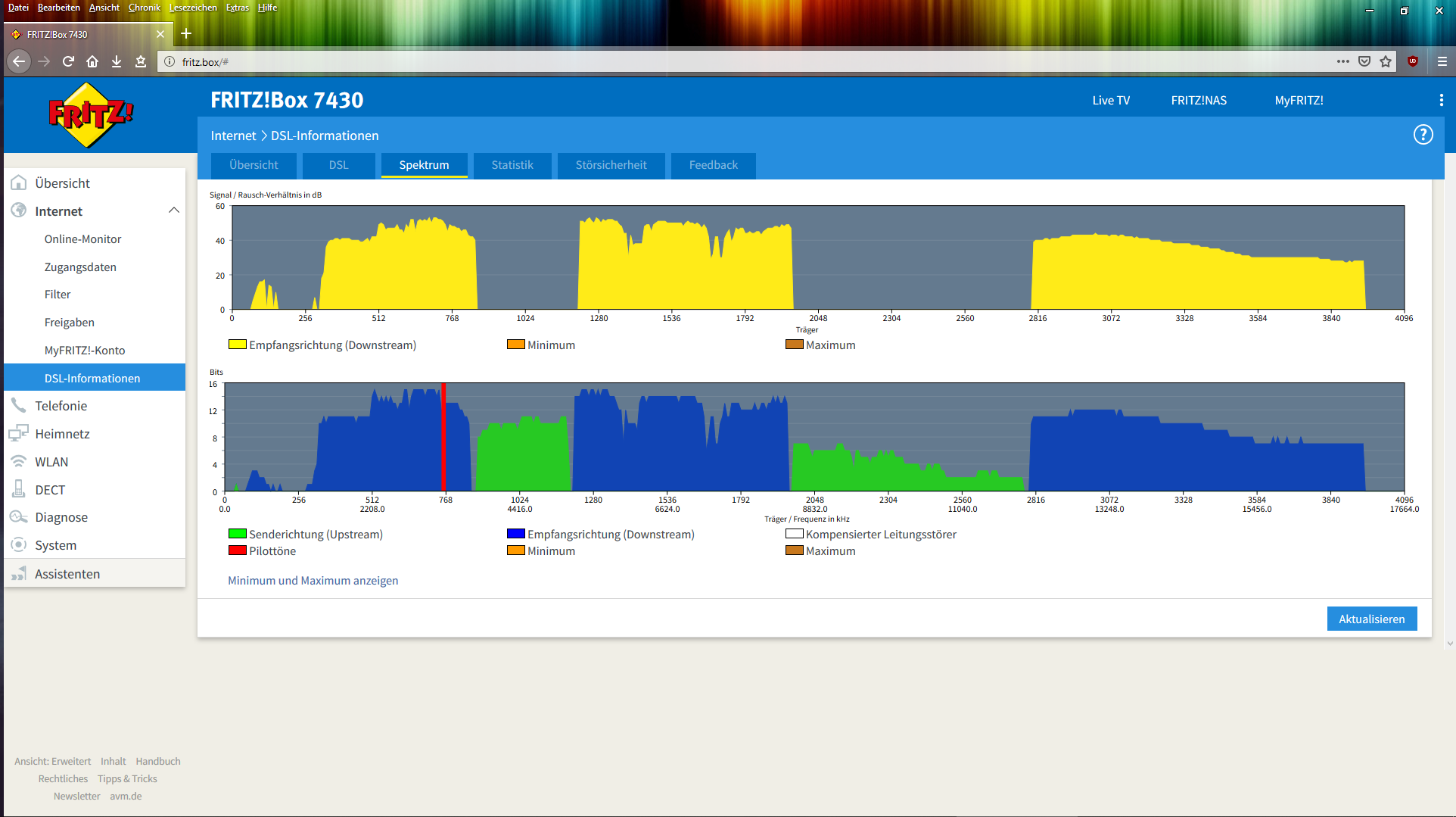

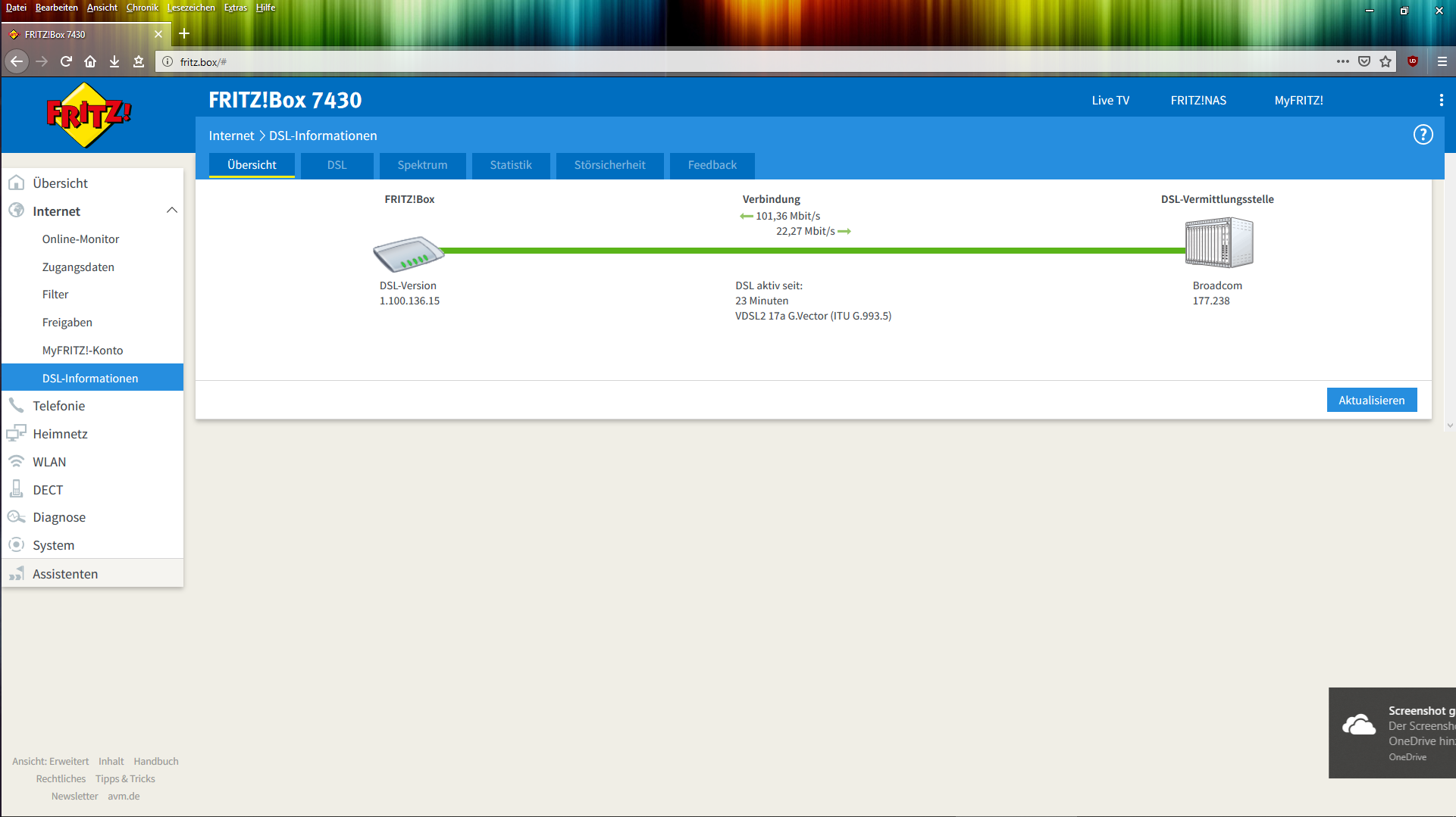

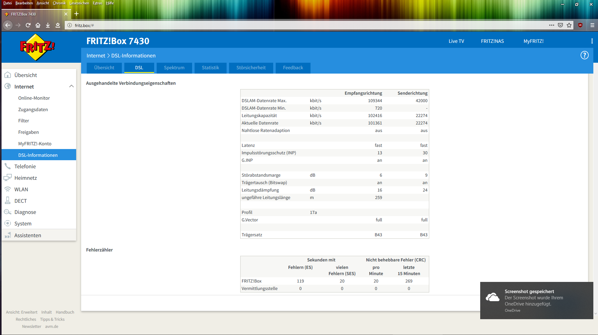

-Was mir aufgefallen ist das die Box viele Fehler anzeigt aber ich kann damit leider nichts anfangen!
Anbei noch ein paar Bilder von der Box, sorry fals ich was vergessen haben sollte ich bin hier mit meinem Latein am Ende!

Bei mir ist genau die gleiche Konstellation.
Die ersten Tage nach dem Update auf Magenta L hatte ich auch viele Fehler auf der Leitung.
Dann habe ich im Reiter "Störsicherheit" alles eine Stufe zurückgeschaltet und seitdem läuft es fast komplett ohne Fehler. Down- und Upload sind jeweils nur 2 MBit runtergegangen.
