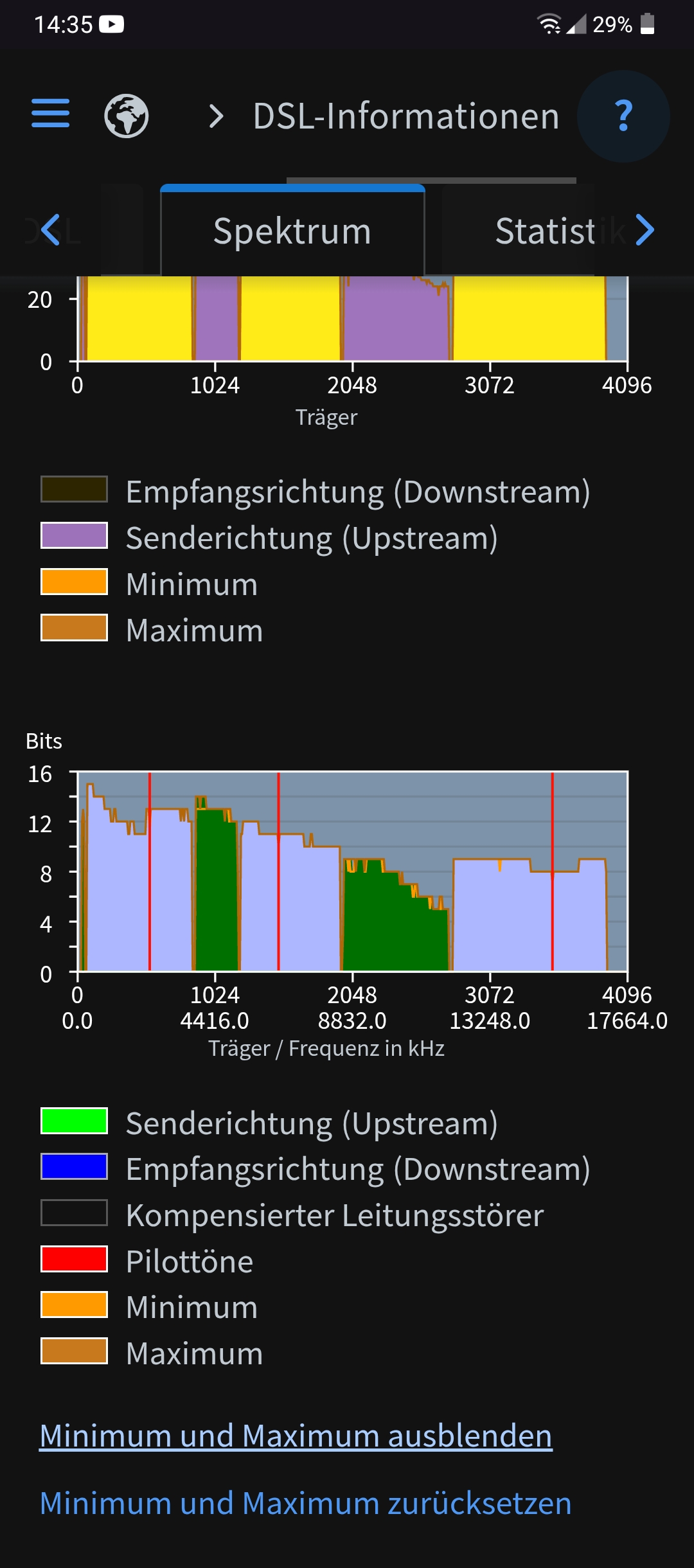

Geht so, die Werte sind bei der Leitungslänge sogar recht gut. Nächster Schritt wäre ein Screenshot des DSL-Spektrums mit eingeschaltetem Haken bei den Min- und Max-Werten.
Bitteschön
(Soeben hatten wir übrigens wieder einen Aussetzer)

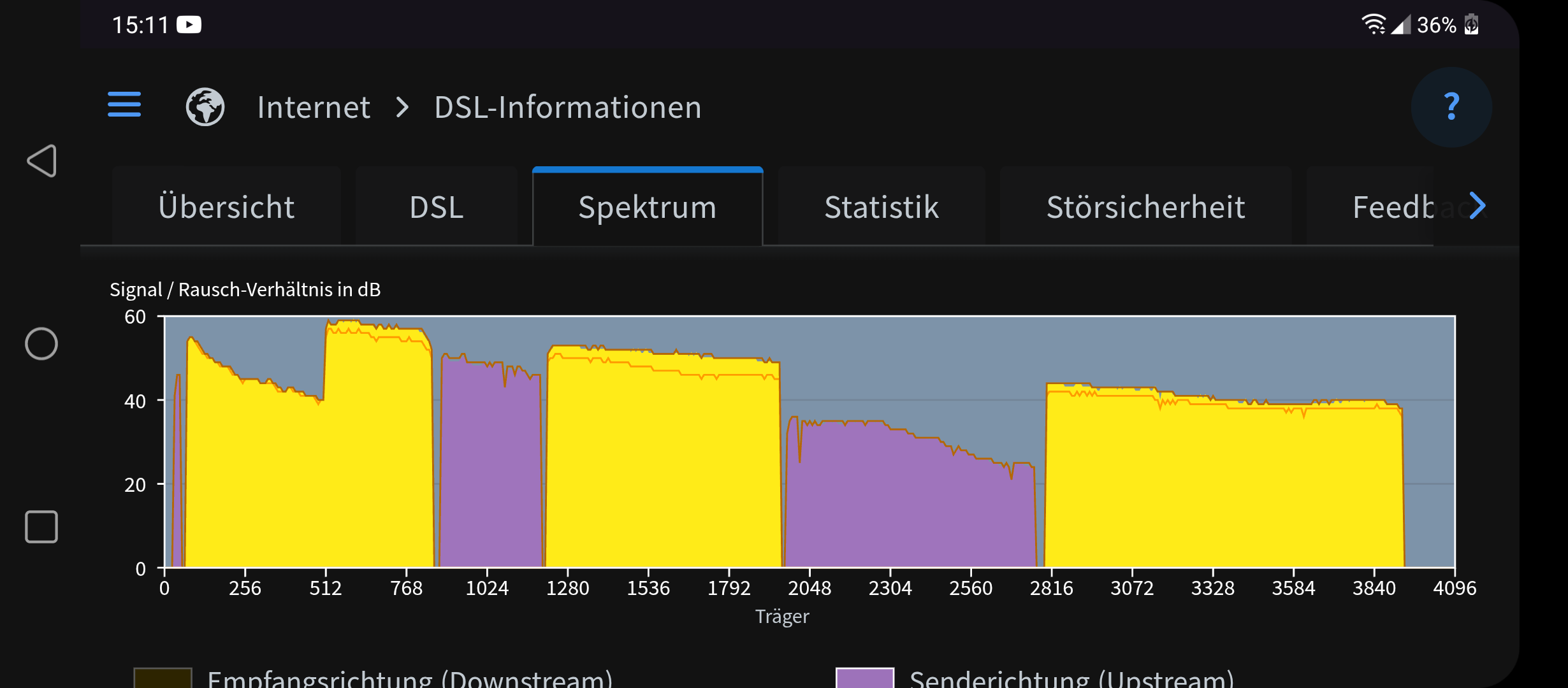

Könntest du das mal in quer in höherer Auflösung shotten? Die obere Grafik mit dem SNR würde wohl ausreichen.
Huch, gar nicht gesehen, dass die obere Grafik abgeschnitten ist.
Hoffe, die hier passt jetzt besser
Aufgrund des kürzlichen Abbruchs sieht das noch recht mild aus, würdest du mal ein Auge drauf behalten, ob sich die Min-Linie deutlich nach unten bewegt? Oder hattest du seitdem nochmal einen Abbruch?
