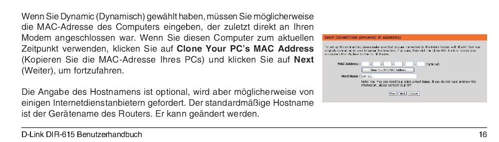

Mal den Tipp von Seite 16 bzgl. der MAC Adresse versucht ?
https://www.kabelbw.de/kabelbw/cms/downloads/kabel-bw-dlink-dir615.pdf

marcol1979 schrieb:
Ja, das habe ich gesehen. Aber ich weiß nicht genau was mit "der zuletzt angeschlossen war" gemeint ist. Ich habe den Router gebraucht gekauft, an die MAC-Adresse des Vorbesitzers werde ich so schnell nicht ran kommen. Müsste das nicht aber sowieso durchs resetten des Gerätes gelöscht sein?
