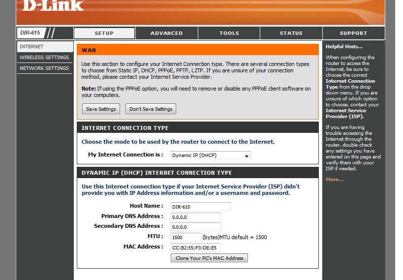

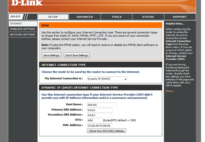

Das mit dem Neustart hab ich gemacht.. und z.b. in der Reihenfolge Router dann Modem dann Rechner hätte es ja dann klappen müssen...Hier noch die gewünschten Bilder

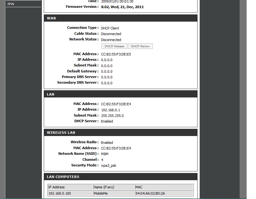

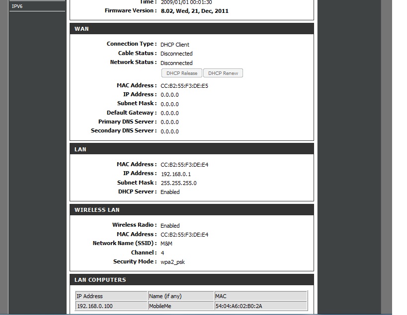

Hab ich grade eben gemacht.. beim Status stand damals natürlich connected aber die Mac-Adressen dürften sich nicht geändert haben... denke mal daran wirds aber liegen...
Ich würde sagen die Konfiguration ist in Ordnung. Warum steht im WAN der Cable Status auf Disconnected? Hast du das Gerät überhaupt verbunden? Verfügt das Modem über Strom?
steht im Post von mir drüber ;D
hab das Bild ja grade eben schnell gemacht... daher disconnected... damals stand natürlich beides auf connected was mich ja hoffen ließ..
... ab morgen früh versuch ich mich wieder dran und probier auch eure bis dahin geposteten Tipps ...
dann gibts Screenshots aus dem verbundenen Zustand!

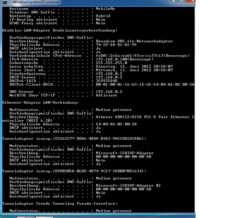

Ahh, hab ich überlesen ;). Mach doch bitte ein Screenshot wenn du verbunden bist und poste die Netzwerkkonfiguration eines deiner Rechner (unter Windows in der Kommdanozeile ipconfig /all). Die Konfiguration für das Kabelmodem scheint iO zu sein.
Ich bezweifle stark, dass es an der MAC liegt. So ziemlich jeder Router bietet bei Verbindung über DHCP (Kabel) statt PPPoE (DSL) das Klonen der MAC. Da es WAN-seitig läuft gibt es keine Kollisionen mit den Adressen im LAN.

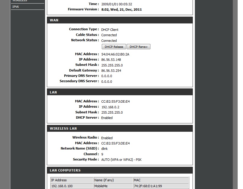

Check doch mal den Network Status auf der Übersichtsseite (und ob paar Zeilen drunter eine sinnvolle IP zugeteilt wurde). Leider hast du bisher (zumindest explizit) nur den Cable Status erwähnt.

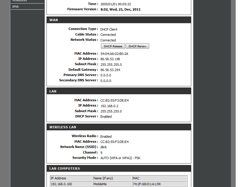

Hier nochmal die Bilder von der Routerconfig wenn verbunden....

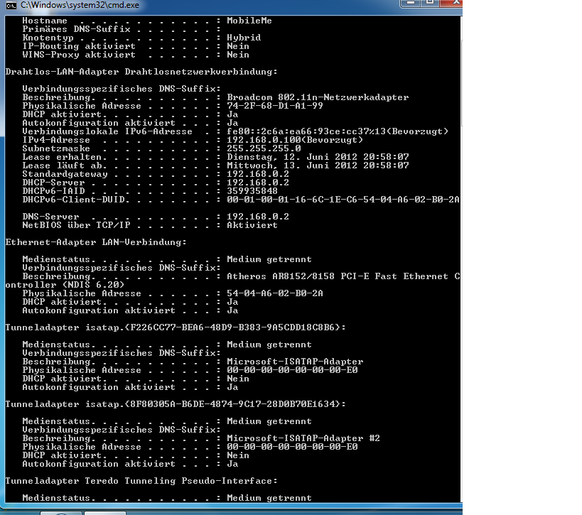

Und dazu ip config
Hoffe ihr könnt was damit anfangen...
und dazu nochmal die Frage wie ich das mit dem anpingen machen kann und was ich damit überprüfe?
Ich hab nen sehr ähnlichen Router, dessen Menü quasi identisch aussieht. Der bietet oben nen Reiter "Tools" und in dem Menü auf der Linken sodann "System Check". Dann beliebige Website (computerbase.de) in das Adressfeld eintippen und bestätigen. Das ist dann ein Pingtest vom Router zur Website, einer der grundlegenden Checks ob die Verbindung zwischen denen funktioniert. Da deine Statusseite i.O. aussieht, sollte das auch funktionieren und das Problem somit auf seiten des Notebooks liegen und nicht am Router.

Hab ich gemacht... DHCP ist aktiv und automatisches Ip-beziehen ist aktiviert.
Und das Anpingen hat nicht funtkioniert...
Ping Result
Domain name given is invalid
Scheint als ob das Problem nicht der Rechner wäre...
Ich glaube schon dass DHCP ordentlich funktioniert. Problematisch ist, dass über dem WAN kein DNS Server vergeben wird. Kannst du mal schauen, ob du vom Client die IP 87.230.75.2 (ist Computerbase.de) pingen (CMD -> ping 87.230.75.2) kannst. Die IP 8.8.8.8 kannst du auch gerne pingen (ist von Google).
