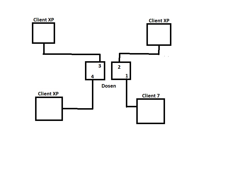

Das mit dem Windows 7 Client ist so (siehe Bild).
Der 7 Client funktioniert (Internet/100Mbit Lan) an allen 4 Netzwerkanschlüssen.
Die drei XP Clients funktionieren (Internet/100Mbit Lan) nur an den Netzwerkanschlüssen 1 und 2, nicht an 3 und 4.
An 3 und 4 funktionieren sie nur mit 10Mbit.

also das ist echt seltsam..
und die clients können auch alle 100Mbit?
Was ist, wenn du aus der dose kommend erst mal noch nen Taschenswitch zwischenklemmst?
