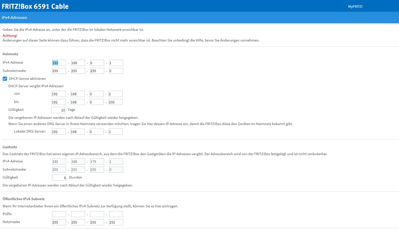

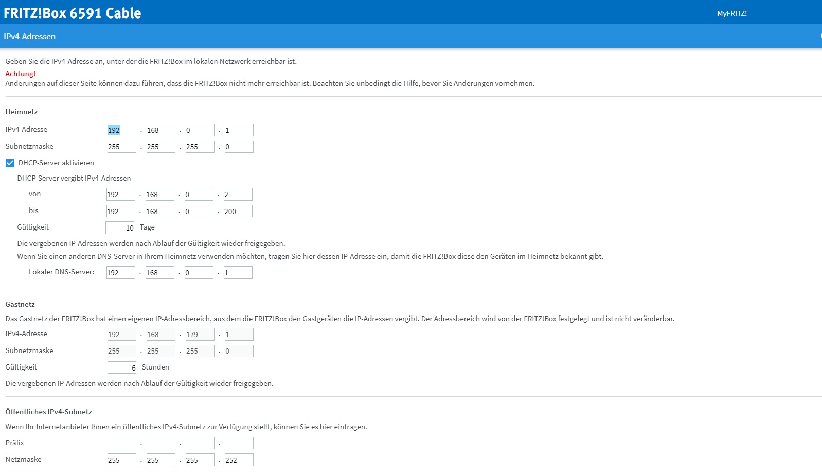

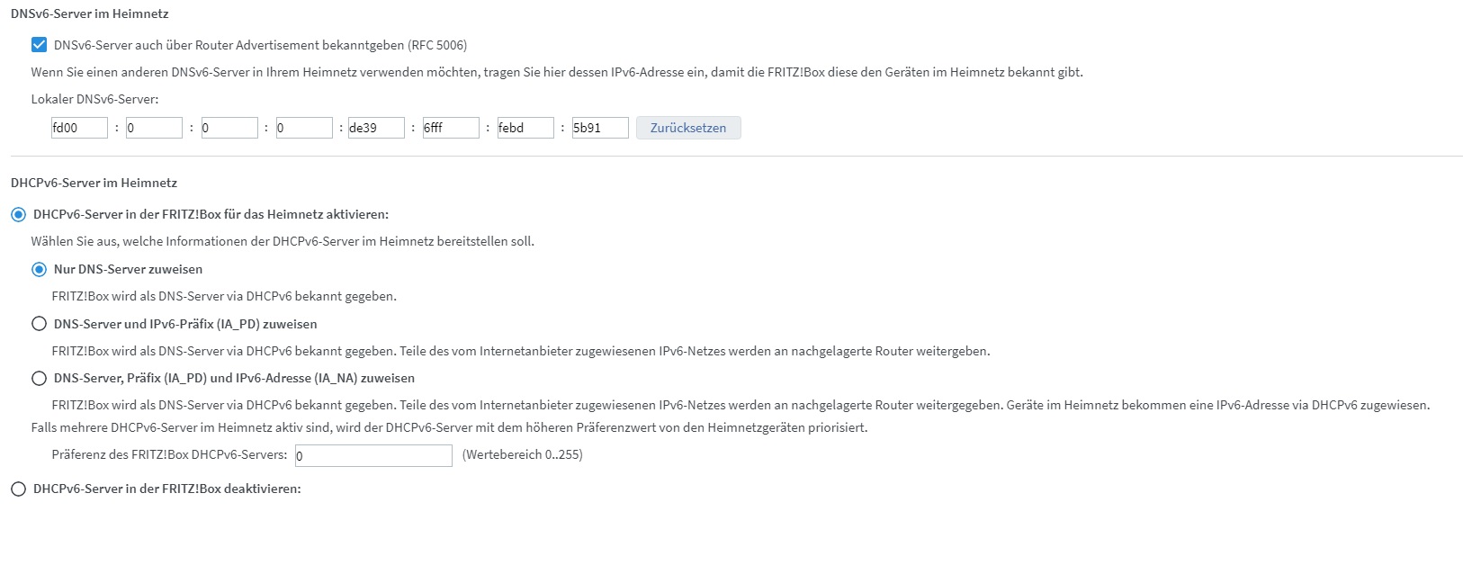

Die Geräte verbinden sich mit der Fritzbox ohne Probleme, allerdings kommt keine Internetverbindung zu stande.
Ich habe noch im Netzwerk zwei Acces Points laufen, wo DHCP deaktiviert ist und die IP-Adressen der AP fest vergeben worden sind.
Bis dato gab es da auch keine Probleme. Jetzt läuft es weder mit der Fritzbox oder den beiden Acces Points korrekt :(

Normal ist in einem Privatnetz der DHCP-Server im Router als alleinig IP-zuweisendes Gerät völlig ausreichend und richtig.
Hat sich mit Beginn der Probleme etwas im Netzverbund geändert?
Schonmal alles aus dem Netzwerk entfernt und nur mit einem Endgerät eine exklusive Verbindung zur FB hergestellt und getestet?
Was für APs werden denn eigtl. benutzt?

Haben die beiden Accesspoints eine IP Adresse außerhalb des DHCP Bereichs?

Solange man die festen IP Adressen außerhalb des DHCP Bereichs vergibst, ist dies auch heute kein Problem.
Bei mir haben 5 Geräte eine feste IP und der Rest ist bekommt die Adresse per DHCP. Man kann es wie bei dir im Router festlegen, aber ein MUSS ist dies nicht.

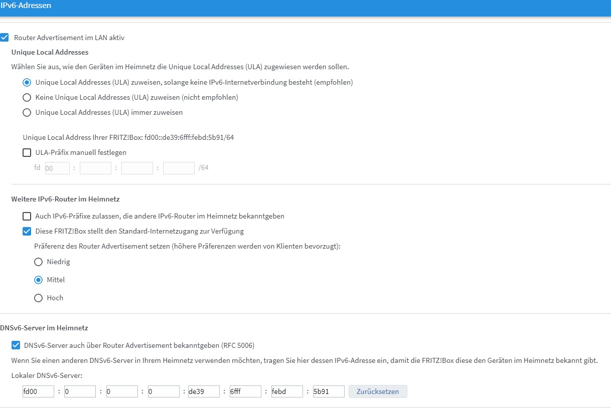

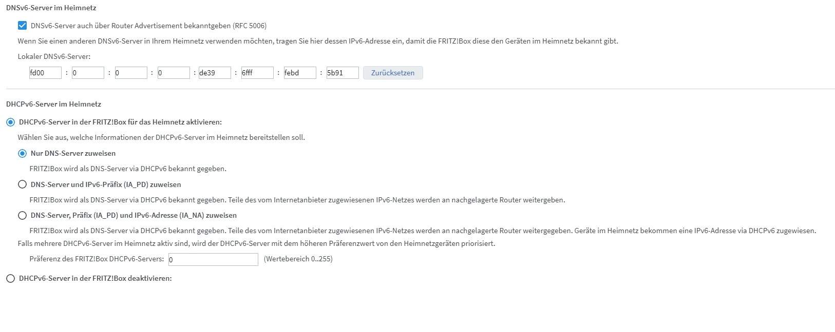

Die DNS Einstellungen habe ich auf probeweise auf 8.8.8.8 und 8.8.4.4. verändert […] DNS6 Server ist auf 2001:4860:4860::8888 und 2001:4860:4860::8844 eingestellt […] DNS over TLS wurde auch schon ohne erfolgt probiert.

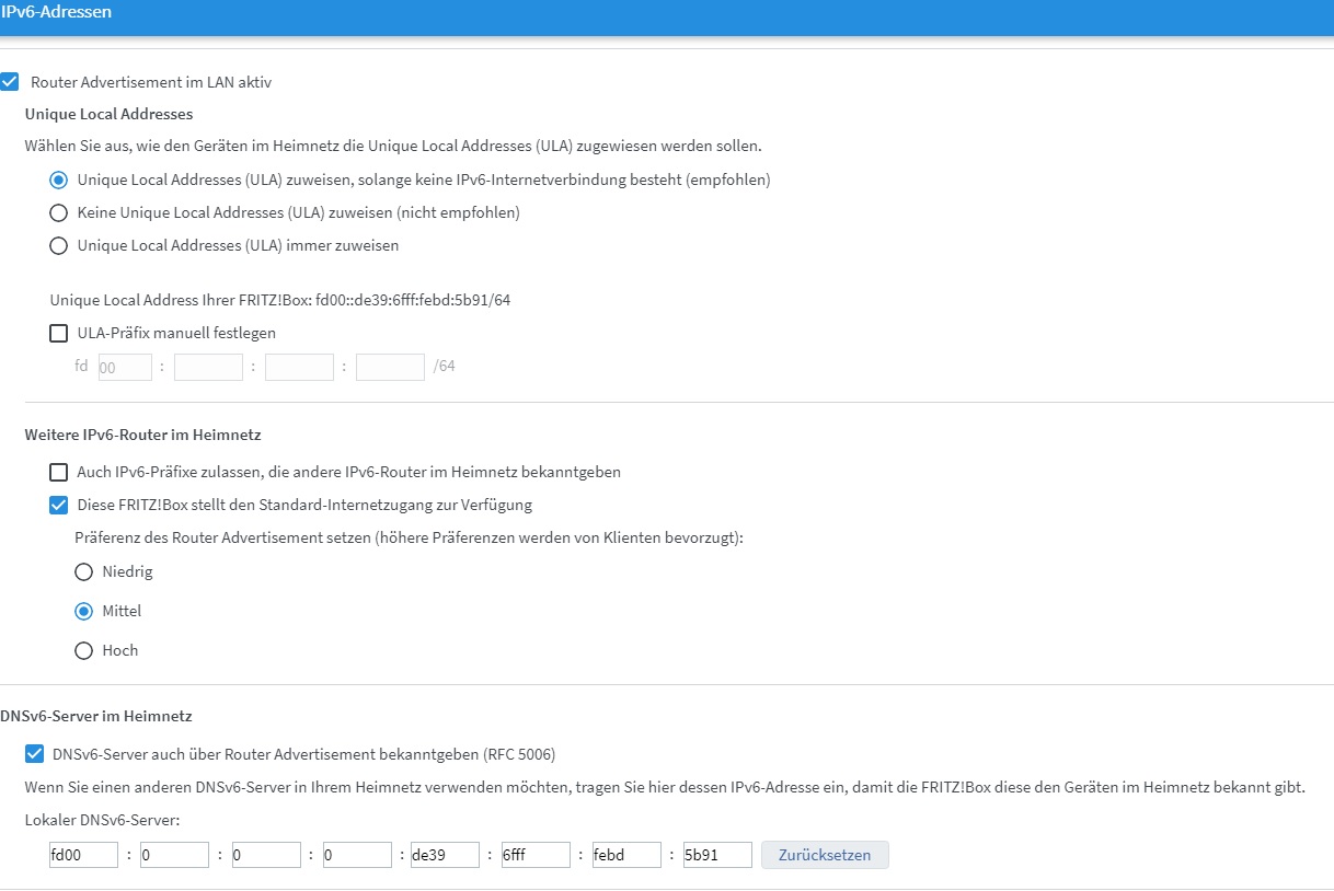

Laut Deinen Screenshots hast Du vermutlich nur den DNS-Server der FRITZ!Box selbst verstellt, also im Heimnetz immer noch die FRITZ!Box als DNS-Forwarder beworben. Daher wie Pete11 schrieb, das ist unabhängig von DHCP selbst, daher lieber jetzt erstmal überall den DNS-Server über DHCP zuweisen lassen. Was Du probieren könntest: In Bild 1 von IPv6, dort die Präferenz der FRITZ!Box von mittel auf hoch setzen. Das ist erstmal auch nur ein Test.
Nein, das ist die Standard-Einstellung und passt genau so, wie sie ist. (Nicht ändern!)
Wie erfolgt denn überhaupt die IPv6-Unterstützung von der FB - durch native Anbindung?
Ansonsten tippe ich da auch eher auf einen durch evtl. von Endgeräten vorgenommene MAC-Maskierung auftretenden Konflikt in der IP-Adressierung des DHCP-Servers.

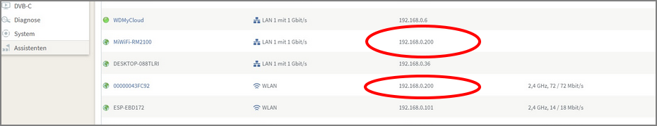

Ich werde mal Systematisch vorgehen und jedes Gerät mal aus dem Netzwerk entfernen, bevor ich einen Reset der Fritzbox vornehme

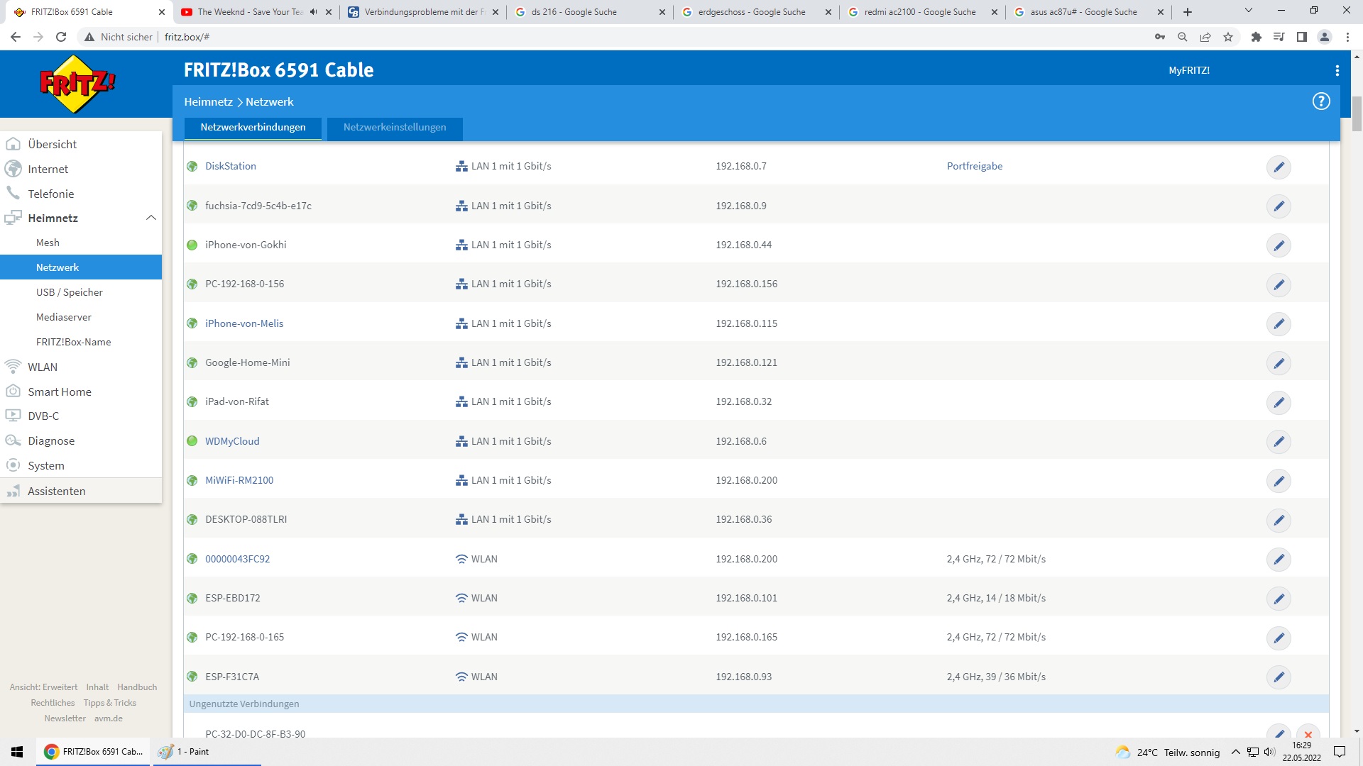

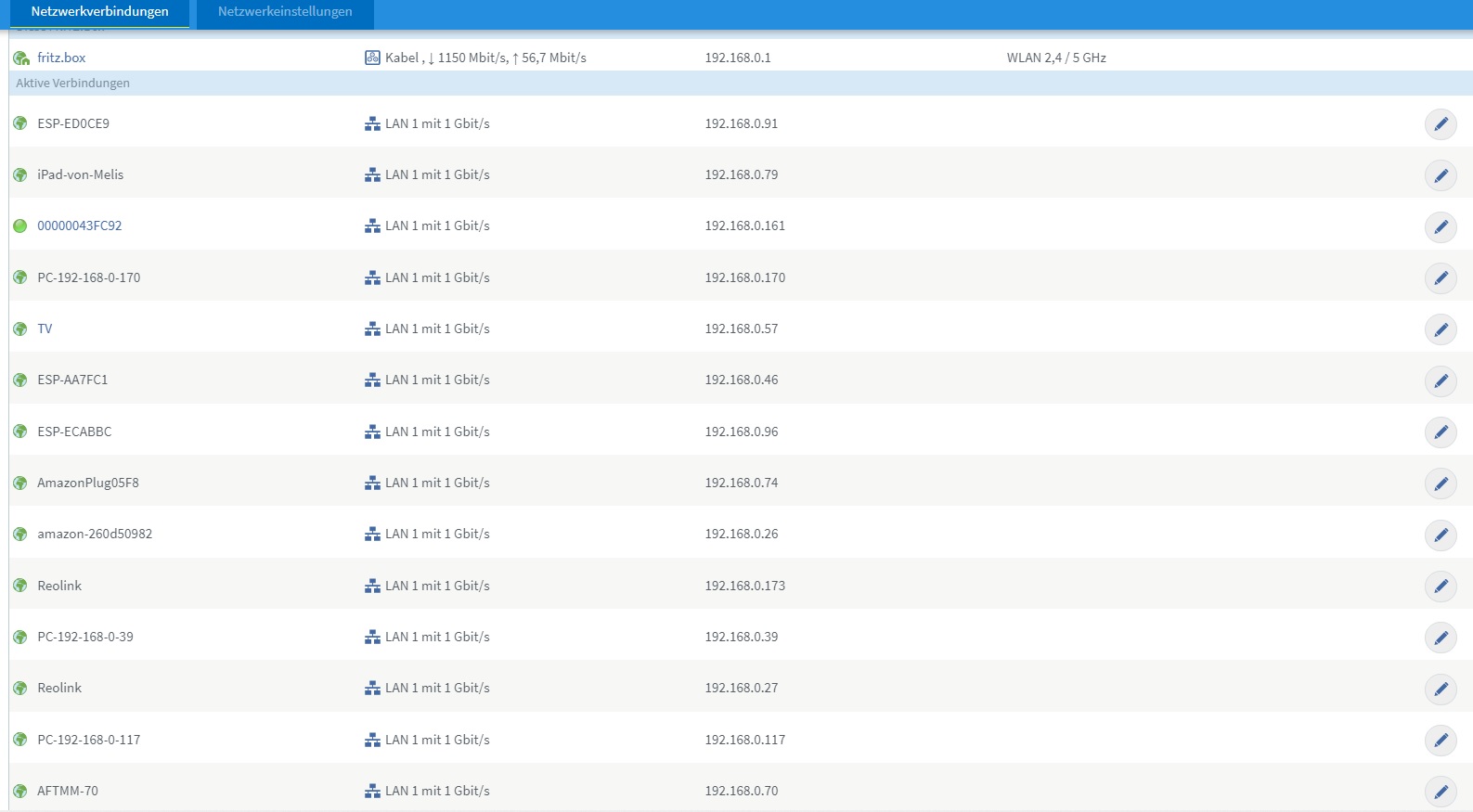

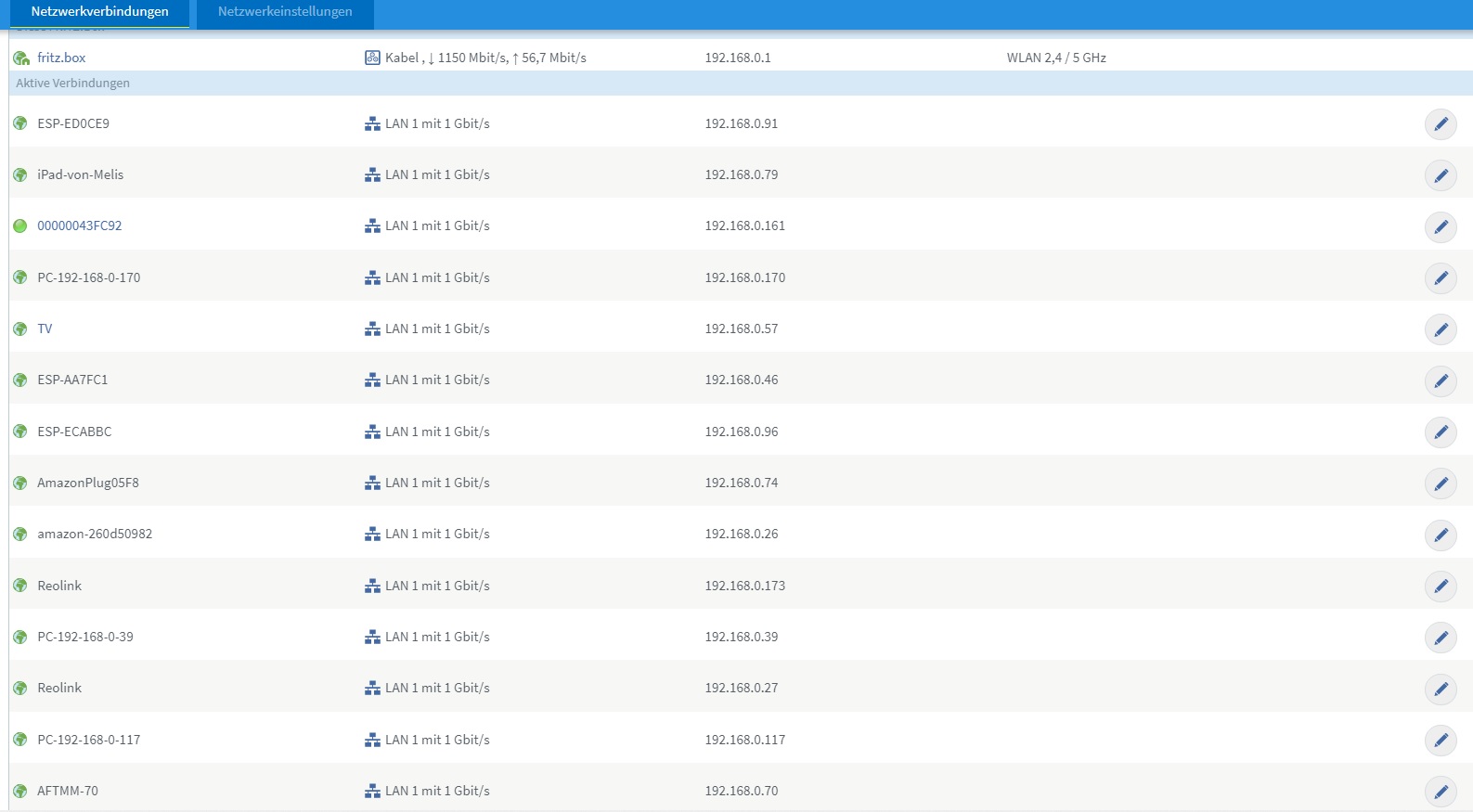

Was sind das für Geräte? Doch Fehler bei der Vergabe der festen IPs?
Da scheint's zumind. bei zwei Geräten die gleiche IP-Zuweisung zu geben - sind die evtl. jeweils nur temporär im Netzverbund?
Und was ist das für ein Switch von Netgear - Un-/Managed?​

Möglich, sofern tatsächlich nicht nur IP-Adressen außerhalb des für den DHCP-Server verfügbaren Bereichs (gem. Screenshot 1 aus #4) manuell zugeteilt wurden.
Aber genau das spricht durchaus auch für den Gebrauch von statischen IP-Adressen im Netzverbund - natürlich muß dementsprechend dann der DHCP-Adressbereich freigehalten bzw. angepasst werden.
Grundsätzlich würde eine Zuweisung statischer IPs für alle stationären Netzwerkteilnehmer nicht schaden, sondern könnte sogar dagegen für mehr Übersichtlichtkeit sorgen.​

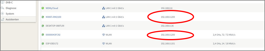

Ich bin etwas weiter gekommen, mein Laptop hat keine IPV4 Adresse bekommen.
Das Problem hat höchstwahrscheinlich der Fire TV Stick auch gehabt.
Nachdem ich in den Fritzbox Einstellungen DHCP einmal De- und wieder Aktiviert habe, haben sich die beiden Endgeräte mit dem Internet verbunden. Jetzt scheint es zu laufen.

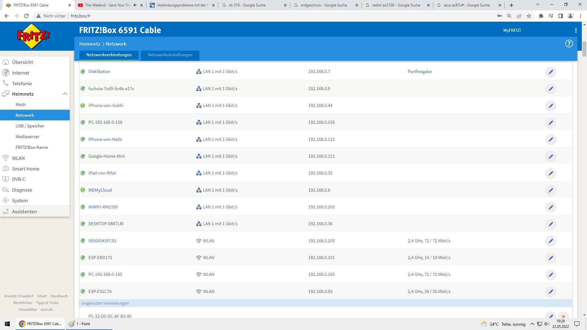

Der MIWIFi ist ein Access Point, bei dem anderen Gerät habe ich die Internetverbindung über die FB gesperrt. Auf die schnelle habe ich es leider trotz der MAC Adresse nicht herausfinden können, was es genau ist.
gokhanplaya schrieb:
M

Doch, bitte mal zum Test ändern. Denn wenn ein zweiter IPv6-Router im Heimnetz unterwegs ist, dann würde eine höhere Priorität so (bei manchen) IPv6-Clients Besserung bringen … und uns so dem eigentlichen Problem näher. Aber laut #15 war es nicht IPv6 sondern IPv4.
Dann ist der DHCP-Server in der FRITZ!Box abgeraucht. Wie User007 schon schilderte, hast Du damit die vergebenen IP-Adressen zurückgesetzt. Das geht wirklich nicht durch ein Neustart der FRITZ!Box sondern nur so, wie Du es gemacht hast (oder Werkseinstellungen).
Wenn das wieder mal passiert, dann an den AVM-Support melden. chrigu vermutet, dass dem DHCP-Server die Leases ausgegangen sind. Und Du daher als Workaround die Lease-Time reduzieren solltest. Könnte sein. Aber bin ich mir nicht sicher. Wenn das wieder passiert, lieber dem AVM-Support melden … vielleicht doch ein Software-Bug. Was Du machen kannst: Private Adressen auf allen Geräten ausschalten. Dann hilft die Web-Oberfläche der FRITZ!Box auch noch zum Überblick behalten.

Puh. Der Asus müsste eigentlich einen Modus „Access-Point“ haben. Bei dem Redmi, noch mit der original Firmware von Xiaomi? Selbst wenn Du OpenWrt drauf geflasht hast, mal das Heimnetz mitschneiden, also an einem Computer mal Wireshark (im Administrator-Modus öffnen). Dann schauen, ob wirklich nur die FRITZ!Box auf DHCP antwortet und auch nur die FRITZ!Box die IPv6-Router-Advertisements schickt. OpenWrt bzw. deren Derivate haben manchmal keinen sauberen Modus „Access Point“, selbst wenn man den meinst ausgewählt zu haben.
im Netzwerk zwei Access-Points laufen, wo DHCP deaktiviert ist und die IP-Adressen der AP fest vergeben worden sind.
Nur nochmal zu Sicherheit: Das reicht bei IPv6-fähigen Routern nicht mehr. Diese müssen explizit in den Modus „Access Point“, weil die sonst weiterhin IPv6-Router spielen.
