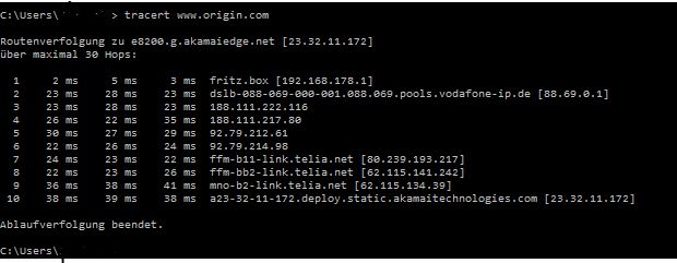

drücke die Windows Taste, und gib unten ins suchfeld "Ausführen" ein, dann Enter Taste.
Danach gib in das sich geöffnete Fenster "cmd" ein. Es öffnet sich wieder ein Fenster.
dort gib folgendes ein "tracert www.urldienichtfunktioniert.de"
warte bis das programm unten schreibt etwas in der Art "beendet".
Mach einen Screenshot (zb mit dem Snipping Tool in Win7)
und poste diesen hier.

du sollst nicht die adresse eingeben die ich gepostet habe, sondern eine Url die nicht funktioniert.
deswegen hab ich auch geschrieben www.URLdieNichtFunktioniert.de
1. schritt ist, dass du eine Url in deinem Browser findest die nicht funktioniert.
bitte kein google suchresultat, sondern eine konkrete seite.
2. schritt du machst ein Tracert mit dieser Url.
Tracert bedeutet dass das programm versucht den Weg nachzuvollziehen den die Datenpakete gehen bis sie an der Seite angelangt sind zu der du willst, dort sieht man dann auch schön wo sie hängen bleiben und es nicht weiter geht.

es scheint nichts mit deiner internet verbindung zu tun zu haben, weil das tracert zeigt das die datenpakete ankommen am server.
also scheint es sich um ein software problem zu handeln.
