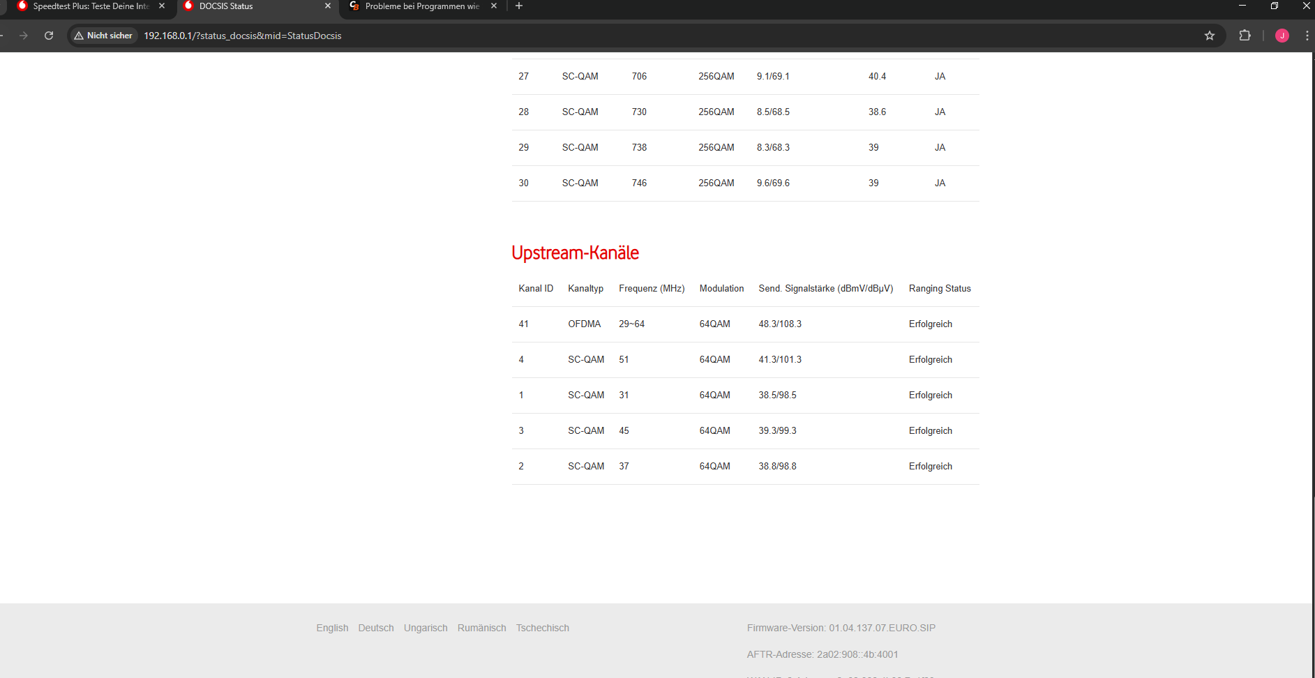

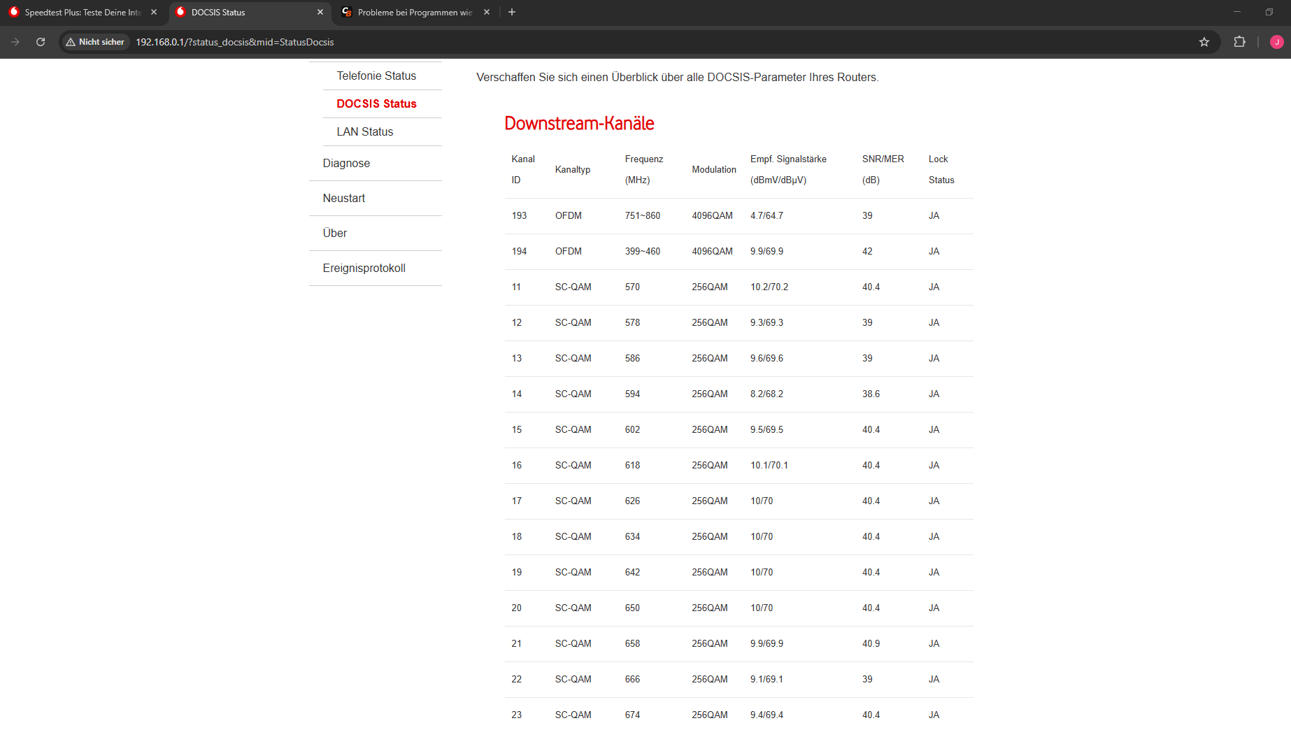

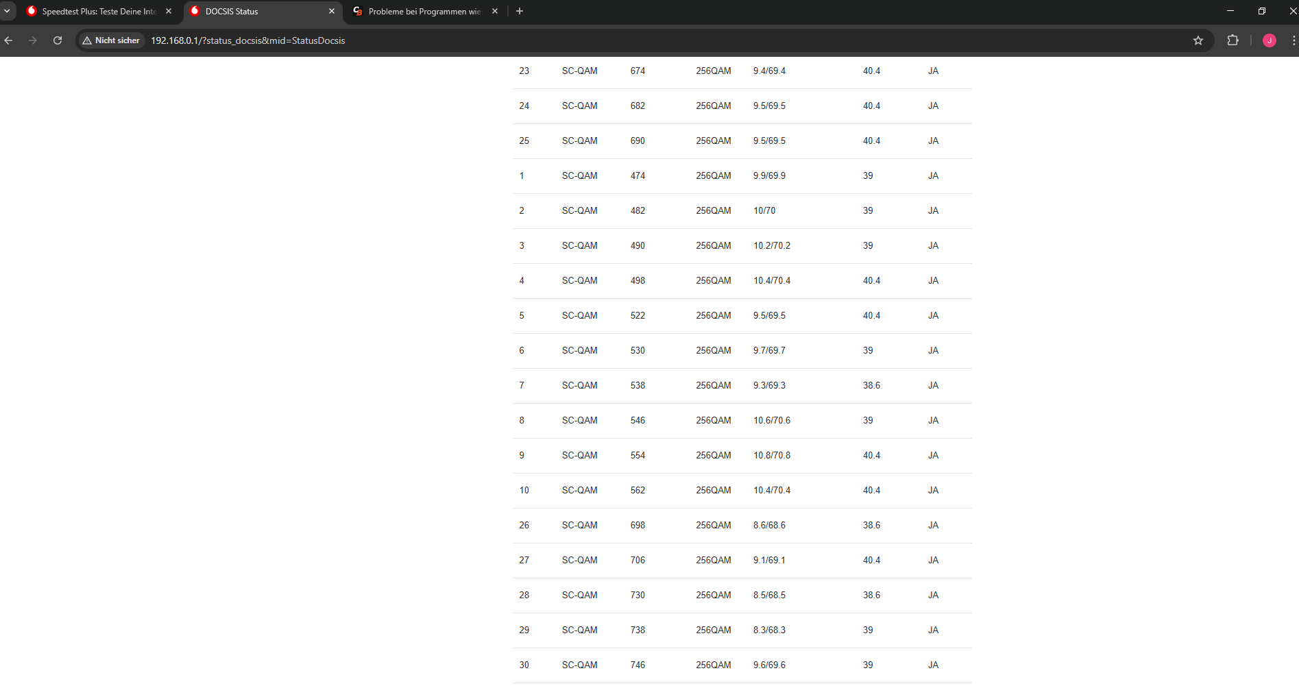

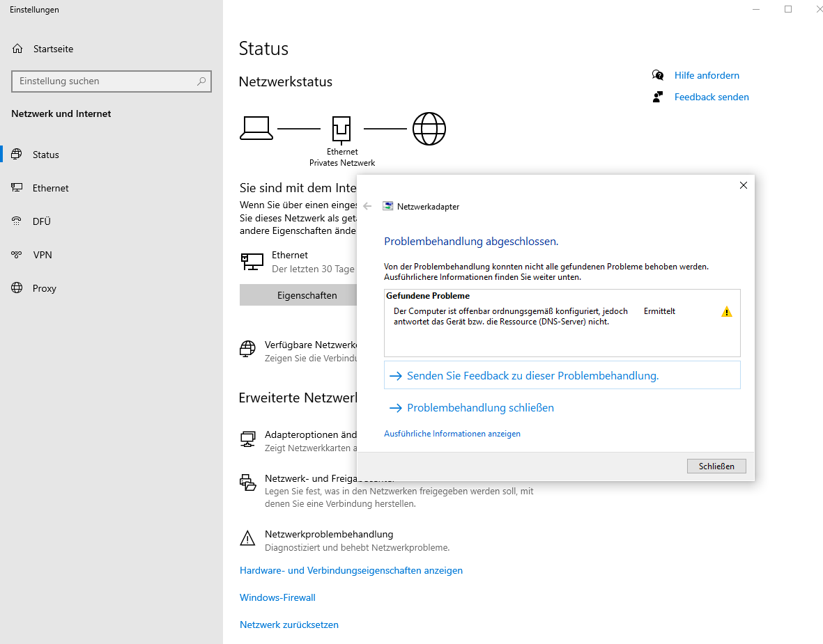

Anbei direkt DOCSIS des Routers und ipconfig, sowie Bild der Netzwerkdiagnose von Windows.
Vodafone hat schon einen neuen Router losgeschickt, aber liegt das wirklich daran?
Wäre über eure Hilfe froh, da ich auch aus finanziellen Gründen, dringendst wieder mit o.g. Plattformen verbunden werden muss.

Da du eine Fehlermeldung dazu hast: Trag mal am Rechner als feste DNS-Server die 1.1.1.1 und/oder 8.8.8.8 . Damit verlierst du zwar erstmal die lokale DNS Auflösung wie "fritz.box" oder "nas" aber es hilft um den Fehler einzugrenzen.
Wenn alles schief geht, wieder zurück auf DHCP stellen :-)

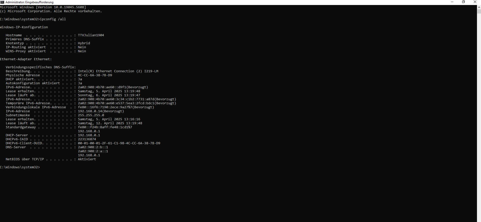

@BFF so sieht es dann aus
Edit:
Nach erneuter Rücksetzung des Routers, sowie des Netzwerkadapters gleiches Ergebnis mit anderer IP

Du hast kein IPV4.
Alle Seiten die rein IPv4 machen sind für Dich nicht erreichbar.
Wenn es nicht Dein PC ist kann das nur der Provider richten.

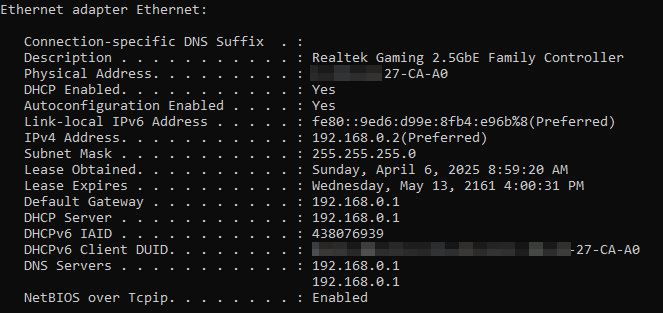

Oeffne bitte mal ein CMD und tippe darin ipconfig /all und dann enter. In der Liste suchst Du dann den benutzten Adapter raus. Bei mir ist das im Beispiel der 2.5Gbe Familiy Controller der rein IPv4 betrieben wird.
Das was bei Die erscheint poste bitte hier als Screenshot. @juuliian_
Und dann kannst Du die Windows Netzwerkeinstellungen mal zurueck setzen.
Eine administrative CMD oeffenen. Jede Zeile einzeln und mit Enter ausfuehren.
netsh int ip reset
netsh winsock reset
ipconfig /release
ipconfig /renew
ipconfig /flushdns

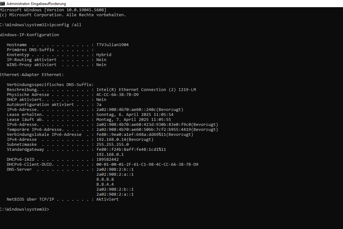

hier einmal die ipconfig... das andere teste ich eben

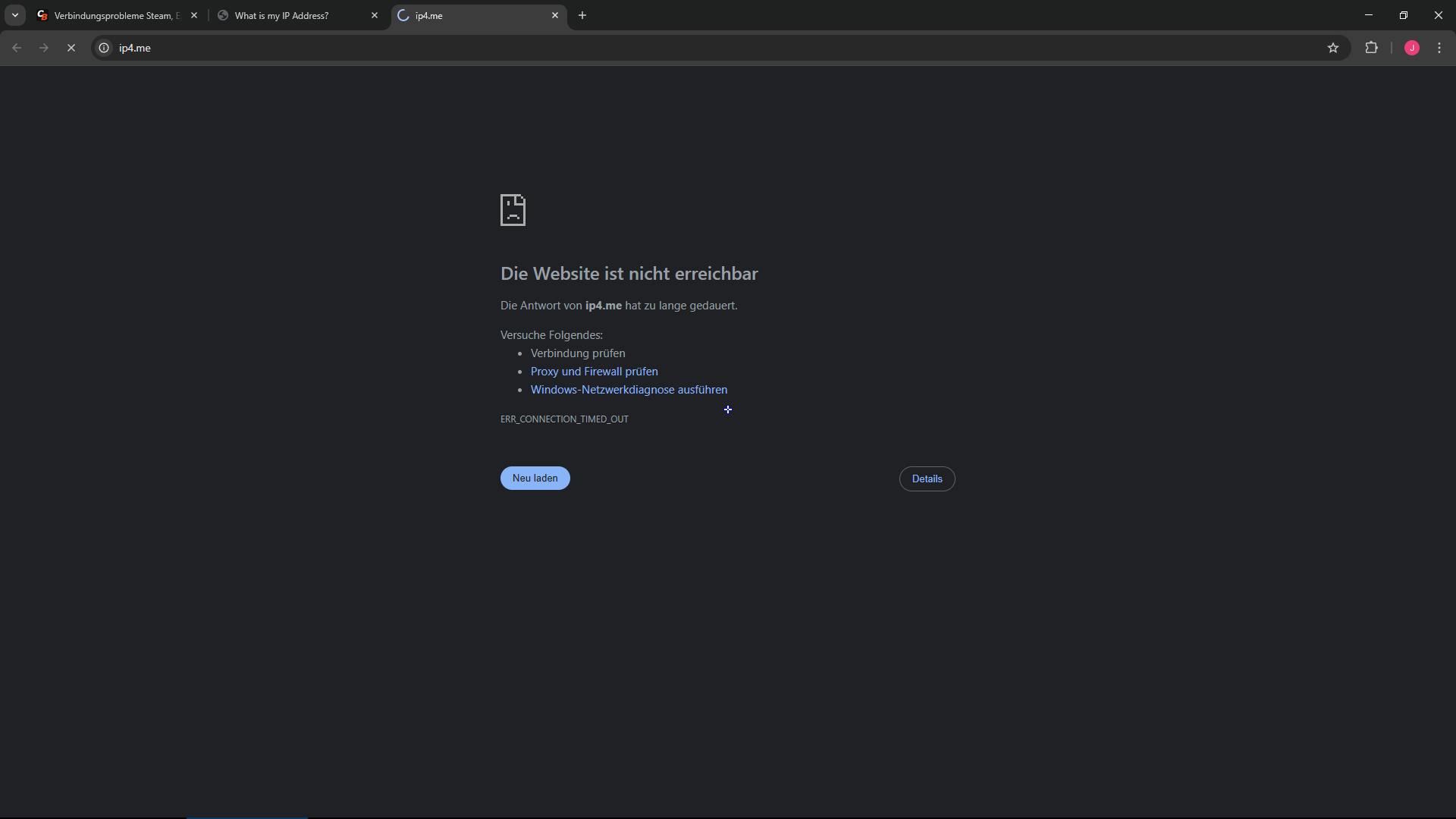

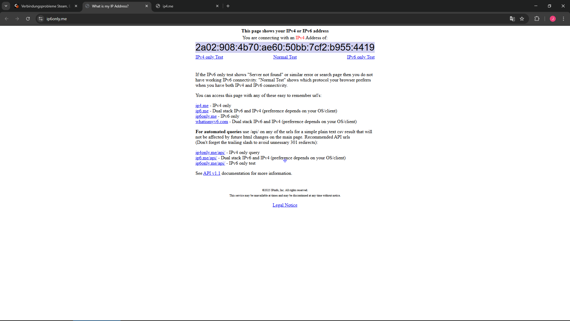

Meine Internetverbindung ist plötzlich ausgegangen... dann wieder an... allerdings komme ich nicht in Steam rein oder auf Twitch
https://ip4.me/ lädt bei mir auch nicht https://ip6only.me/ allerdings schon :|
