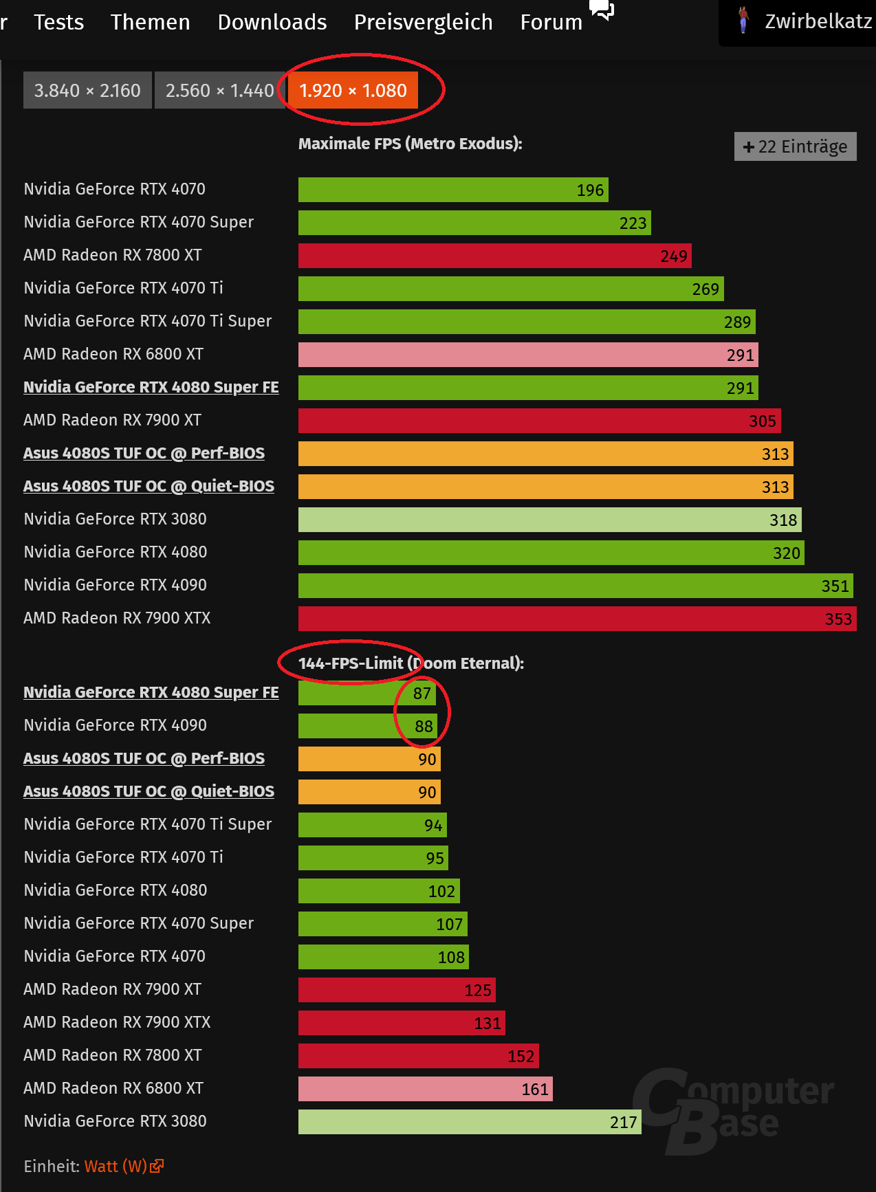

Ich persönlich halte nichts von derlei Tricks wie dem Schönrechnen des Verbrauchs einer sehr fetten GPU unter Teillast. Klar genießen viele Nutzer einer RTX4000 diese Eigenschaft. Aber: Eines Tages kommt Spiel X raus und lastet die Karte voll aus und sie zieht trotzdem viel ...

Ja, in der Theorie ist eine RTX4090 unter Teillast am sparsamsten:
