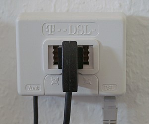

Der Splitter sieht so wie auf dem Bild aus.
Soweit ich informiert bin bekommst Du den Splitter nur in einem T-Punkt der Deutschen Telekom AG. In Partnershops die auch den Namen T-Punkt tragen bekommst Du ihn nicht. Hatte das problem vor einer Woche auch, bin in einen T-Punkt und habe ihn nicht bekommen weil es nur ein Partnershop war.
PS: Der Splitter ist kostenlos und Du bekommst ihn ohne Angabe von Gründen
