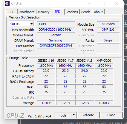

Mach mal einen Screenshot von den RAM-Reitern von CPU-Z. Steckt der RAM beim Mainboard in den Slots A2/B2?
XMP scheint nicht aktiv zu sein. Bedeutet, das Board hat gemerkt dass das nicht funktioniert und OC zurückgenommen.

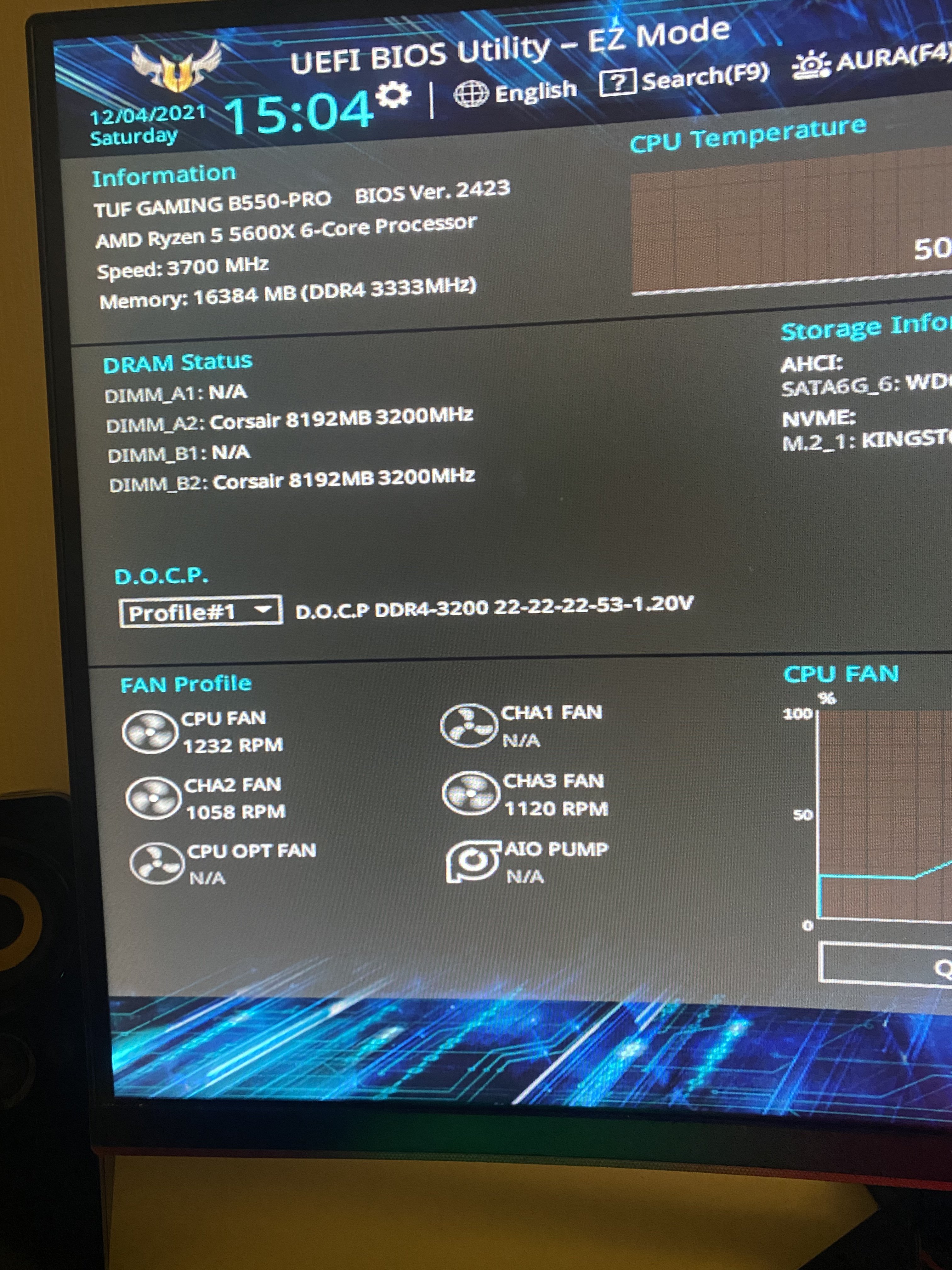

Also da scheint was gehörig durcheinander zu sein. Spannung stimmt für das XMP-Profil nicht und CL ist auch falsch.
Ich würde noch mal das Bios zurücksetzen und danach das XMP neu laden, ohne manuelle Einstellungen.
Dann schauen das dabei 1,35V und eins dieser Werte geladen werden:

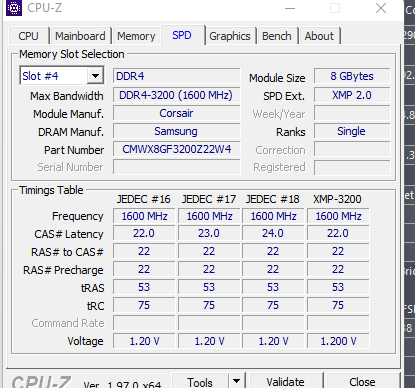

In der Tat. Liest CPU-Z das XMP-Profil aus oder die Einstellungen vom Board?
Wenn das Profil direkt ausgelesen wird, ist das wohl eine Fälschung.

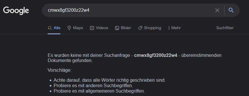

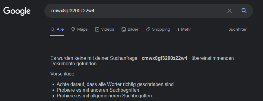

@csch92:
mit der SKU kann jedenfalls selbst Google nichts anfangen.
könntest du mal ein foto der riegel machen auf dem man die SKU erkennen kann?
