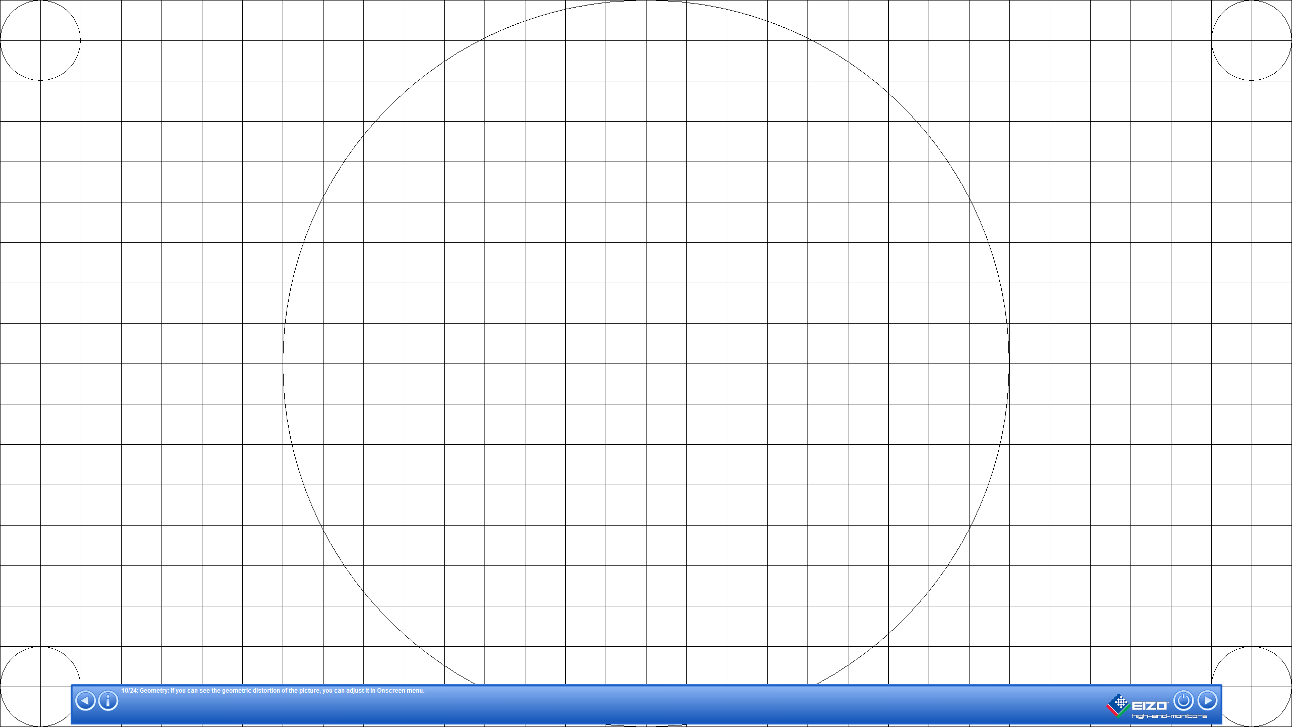

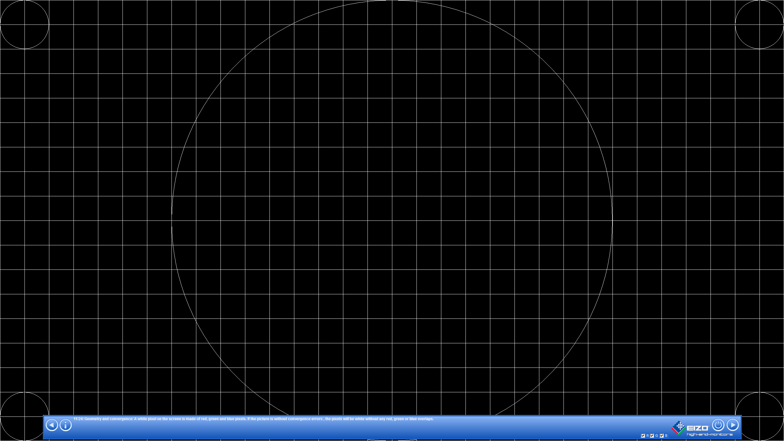

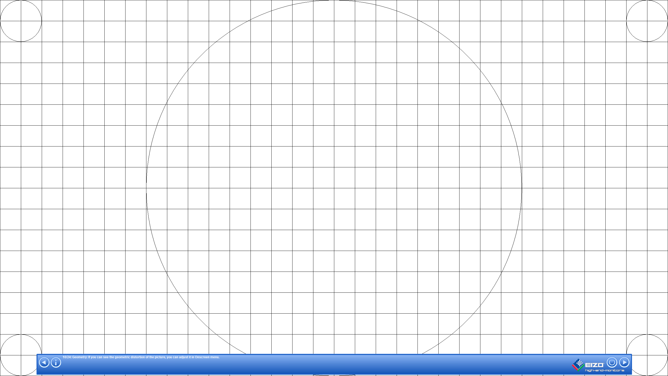

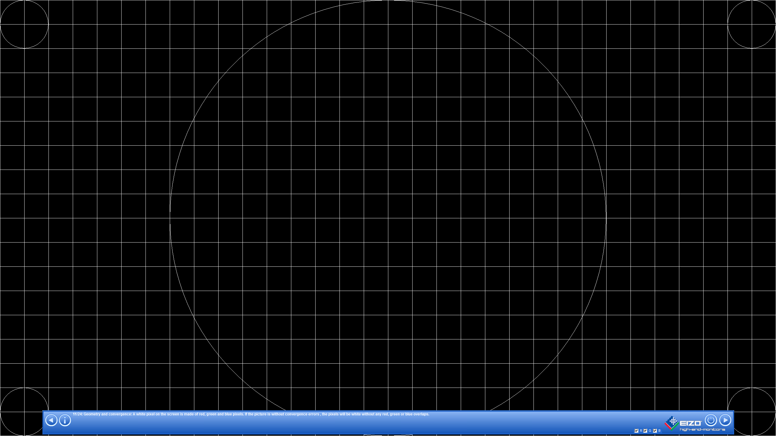

Sollte normalerweise nicht. Ich kann das zumindest auf dem Desktop(egal welche Auflösung) u. mit dem Eizo-Monitortest nicht bestätigen. Teste mal, ob das ohne Skalierung u. bei 100Hz oder 120Hz ebenfalls zu sehen ist. Falls nicht & sämtliche Linien sind weiß(so soll es sein),
dann könnte das auch am DP-Kabel liegen ... :-)
edit:
Nutze mal den "Eizo-Monitortest" & so (Anhang Pics) sollte das normalerweise aussehen ...Auflösung 1440p @144Hz ... :-)
