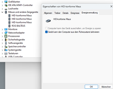

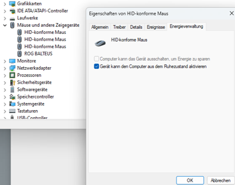

Das mal im Gerätemanager probiert?
Reaktionen: Flaimbot und Schatho
Dalek schrieb:
Das ist die Option die ich erwähnt hatte, die hat keinen Einfluss auf das Aufwecken der Bildschirme.
die maus kann auch mehrere einträge im device manager haben. war bei meiner und dem ruhezustand auch, dass ich etwa 3 devices allein von der maus ausschalten musste, bis das mal so richtig funktioniert hat.
Dalek schrieb:
Das sind die Optionen die ich erwähnt habe die offensichtlich nur das echte "wake from sleep" beeinflussen, die Abschaltung der Bildschirme scheint über komplett andere Funktionen stattzufinden. Die Einstellung das die Maus den Rechner aufwecken darf ist ausgeschaltet, auf die Bildschirme hat das keinen Einfluss.
