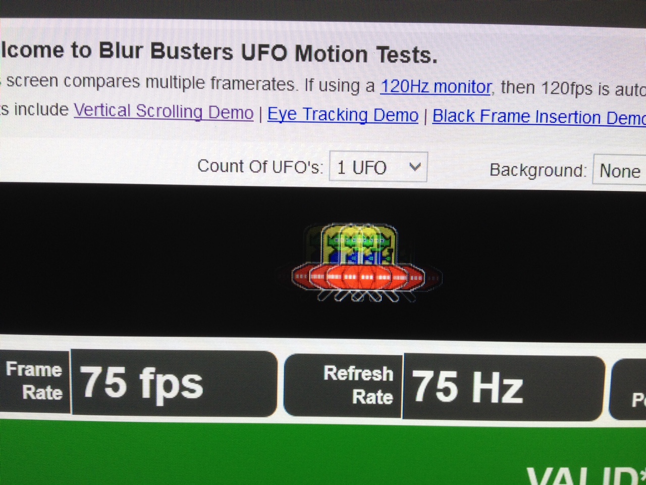

Motionblur mit/ohne FreeSync versuch ich mal eben zu testen.

Also ich kann es leider nicht testen, ich bekomme FreeSync nicht ausgeschaltet. :D
Aber was du wohl eigentlich gern möchtest, ist wie die Vorposter schon erwähnten; Lightboost o.ä.
