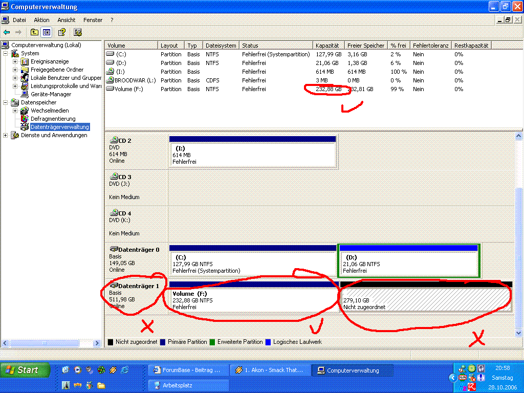

aber bei mir, bei datentraegerverwaltung wird die platte nicht angezeigt(nur meine 2 partitionen von der 160er) und darum kann ich auch kein initialisieren machen :(
meine platte wird NUR beim geraetemanager unter "laufwerke" angezeigt als sp2514n (das is sie auch, die 250er)

zwar wird die platte da nicht als solche angezeigt,aber als balken unten habe ich eine 232 gb grosse platte(die 250er) beim letzten hinsehen, als ich das fenster maximiert habe, noch als unformatierte gesehen .. :)
ich formatier sie grad, mal schauen ob sie nach alle dem einen weiteren dateistrukturtest ohne probleme bestehen wird,
MfG, bayRam.
Edit:
olo ..
also
aehm
der zeigt mir die platte als 500 gb platte an? -.-
edit: aus vorsicht habe ich den zweiten teil, der mir scheins zugeteilt wurde, nicht formatiert oder angefasst..
also, das is ja sehr unwahrscheinlich, dass es die wirklich gibt.. :)
MfG. bayRam.

232 GiB entsprechen 250 GB
Ist somit normal.
Unklar ist mir das die unformatiert erschienen ist.
Dann solltest du die Partition löschen neu erstellen und dann formatieren.
Ansonsten wenn die auch im Bios zu groß angezeigt wird, hatten einige Platten von Samsung Probleme mit der Firmware und der richtigen Größe.
Lade dir dann mal das Diagnosetool Hutil von der Samsung Homepage.
https://www.computerbase.de/forum/threads/hdd-diagnose-recoverytool-sammlung.58108/
Schaue mal nach Restore Native Size und teste es.
Wenn es nicht funktioniert hatte hdat2 geholfen.
Teile es mal mit.
Gruß Fiona

und gespeichert - und dann kam einmal "capacity 493 gb" und die festplatte wurde da nich angezeigt als IDE-MASTER SLAVE oder sowas, sondern totale unleserliche zeichen(halt ein fehler..)
dann habe ich erneut auto gedreuckt und capacity ging wieder runter auf 136 gb(normal..)
und da stand wieder wie davor IDE- MASTER SLAVE blabla..
naja,
pc hochgefahren,
datentraegerverwaltung geguckt,
und alles ganz normal bei 232 gb (keine 5oo mehr)
und nu formatier ich grad

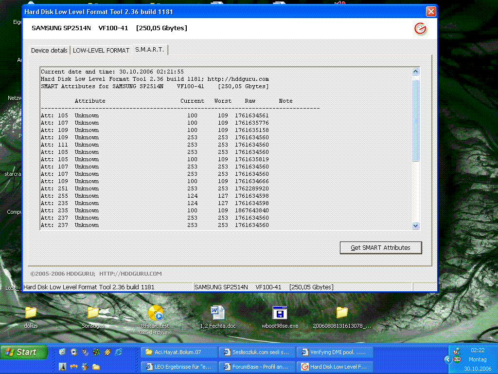

das sieht man eigentlich besser in einem aussagekräftigen Log (.S.M.A.R.T.),
geht das auch mit dem tool von dieser seite ? denn da gibts auch so eine option .. :)
http://www.softpedia.com/get/System/Hard-Disk-Utils/HDD-Low-Level-Format-Tool.shtml
(sry, ich weiss ,dass das weiter oben schon erklaert und beschrieben war, aber das war mir ein wenig zu hoch..) :(
Ps. - das is auch das tool, mit dem ich den LLF ausgefuehrt habe an meiner 250 gb platte..
MfG, bayRam.
Das kann ich auf der HP dieser Software nicht erkennen.
Das Tool, was ich zuvor gepostet hatte ist eigentlich recht einfach, man muß sich da nur rantrauen :D

also erst mal eine frage:
wird irgendwo die checkdisk /r log datei gespeichert oder so?
habe das vorher ausgefuehert, aber als ich gesehen habe,dass es uber eine stunde gehn wird(sehr langsam) habe ich einen film angeschaut, und nu is das fenster einfach weg ;)
aehm -> ? ... also bei mir sieht das so aus, siehe bild(da steht doch auch was von smart.. ): ....

Dem PIC nach zu urteilen, sieht es so aus - schon mal angewählt?
Das können wir via Telefon machen, kein Problem, ich habe eine Flat :) (kannst ja schon mal vorsorglich die Tel.# und Zeiträume per PN schicken wenn Du willst)
Wenn das mit dem Button aus der Software nichts wird oder ein PIC was Du dann mal machen solltest nicht aussagekräftig genug ist, machen wir es per Tel. (nur nicht mehr heute, eine gestrige Feier war etwas 'folgenreich' :lol: und ich muß wirklich gleich an der Matratze horchen)

ich werde jetzt als anhang ein bild von der software posten,

An dem PIC kann man nat. nichts erkennen, da wurden gerade die sog. Vendor Specific Attributes (für jeden Hersteller definierbaren) dargestellt und die kann das Tool nicht auswerten. Im Log hingegen sind schon die interessanten Werte drin und da kann ich in der Tat nichts dramatisches erkennen. Es sind in dem Log leider nicht die Schwellenwerte angegeben (ab der ein Wert als Fehler gewertet wird) aber die kenn ich ja. Der einzige Wert der schon etwas von der Norm abweicht (aber immer noch nicht dramatisch ist) ist der 'Write Error Rate' (Bereich Schreib-/Leseoperationen) der liegt bei meiner Disk statt 253 bei 252 aber bei Dir auf 100, die Interpretation ist manchmal gewöhnungsbedürftig und man muß fast immer in die Doku schauen. Bei einem Schwellenwert von 0 wird hier aus einen Fehler erkannt, bei Dir liegt er demnach in der Mitte der Skala, bei meiner Disk noch ganz oben (als Vergleich). Man muß sich immer alle Werte ansehen um ein Gefühl dafür zu bekommen. Erst wenn im Raw-Wert etwas steht (kann man bei Dir nur im Log sehen) wird als Fehler erkannt (allerdings nicht bei allen Attributen wie z.B. Temp).
Mir gefällt bei Dir (nat. im Log) der sehr hohe Wert von 'Hardware ECC recovered' ebensowenig (dies sind Leseprobleme die über einen Mechanismus noch korrigiert werden konnten - hier findet sich bei mir ein vierstelliger Wert).
Ich würde dieser Disk keine wichtigen Daten mehr anvertrauen, da sie bei Dir sicher noch reklamiert werden kann, würde ich es tun.
Hierzu ein Tip, wenn Du zum Händler gehst, keinen unsicheren Eindruck hinterlassen, besser mit dem O-Ton der Überzeugung von S.M.A.R.T.-Fehlern und einem Haufen defekter Sektoren sprechen die auch nach Low-Level-Format immer wieder auftreten. Wurde sie Online bestellt wird es sicher etwas schwieriger, weil Du besser einen Bericht, wie diese Log beilegen (genannten Stellen markieren) und etwas über die Historie schreiben (immer wiederkehrende Probleme etc.) solltest.

ECC = Error Correction Code (ein Sektor besteht aus 512 Byte Daten und etwa 40 - 100 Byte Zusatzinformationen und dazu gehören auch ECC Informationen)
Damit kann man einfache Fehler beheben. Mit derartigen Mechanismen haben wir es ja überall zu tun selbst bei simplen Schnittstellen (wenn ich das alles erklären sollte, müßte ich auf Dinge wie Parity, Hamming-Code usw. eingehen), es wird aus den eigentlichen Daten eine Information abgeleitet, die dann zusätzlich auf die Disk (in Deinem Falls) geschrieben wird. Über diese Information wird getestet ob die Daten i.O. sind, wenn nicht werden per Berechnung die eigentlichen Daten wieder hergestellt bzw. wird per Retry noch einmal gelesen. Wann und wieviele Retries bei ATA gemacht wird bin ich etwas überfragt, hilft Dir auch nicht weiter. Fact ist, dass Deine Disk mehr Probleme hat als viele, die ich bisher gesehen hab. Was genau das Problem ist, kann ich so nicht sehen (Köpfe, Oberfläche, Servo), da würde auch kein anderes Smart-Tool weiter helfen.
Was worst, current, Threshold und Raw angeht:
Threshold ist eine Schwelle (ab wo als Fehler erkannt wird)
Current ist der derzeitige Wert
Worst der schlechteste bisher aufgetretene
Bei dem Wert 100 liegst Du noch im Soll aber eben auch schlechter als die Platten die ich testen konnte. Dazu kommt eben noch die ECC-Geschichte plus die Probleme die Du bisher mit der Platte hattest. Als Summe betrachtet: würde ich ihr keine wichtigen Daten mehr anvertrauen.
Das diese Probleme etwas schwerer in Worte zu fassen sind, besonders hinsichtlich eines Reklamationsbegehrens ist mir auch klar, aber ich kann Dir nicht raten diese Disk so weiter zu verwenden.
