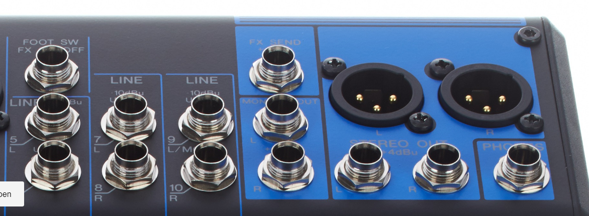

Wenn es darum geht das SM7B mit dem DBX 286s zu bearbeiten muß das DBX in den Mikro-Kanal eingeschleift werden. Da du am Mikro-Kanal keinen Insert hast schließt du das Mikro per XLR an den DBX an. Den Output des DBX schließt du dann am besten mit einem symmetrischen Klinke-XLR-Kabel an einen der vier Mikro-Kanäle (z.B. Kanal 1) des Pultes an. Auf diese Weise kannst du das Mikrosignal erst mit dem DBX verstärken bevor es dann ins Pult geht.

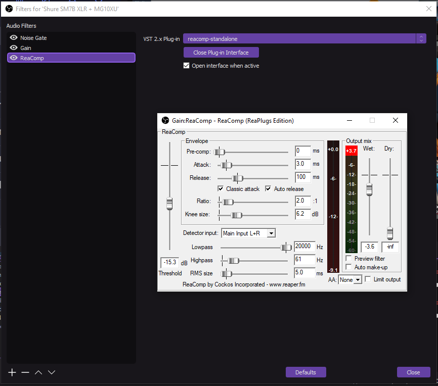

per VST Plugin hab ich ReaComp in Nutzung, das half bisher echt ganz gut. dachte nur mit dem 286s

Zur Verkabelung: XLR male/female symmetrisch vom Mic zum DBX, 6.3mmm Stereo-Klinke symmetrisch vom DBX-Output in einen der 4 Mic/Line Inputs am Yamaha (in die Mitte der XLR Buchse lassen sich Klinkestecker einstecken). Vom Yamaha per USB in der Rechner oder analog, wohin du das Signal sonst noch benötigst.

das klingt wo nach ich suche ohne auf filter in Programme setzen zu müssen. Bis jetzt hab ich nur nen Gain, Noise Gate und ReaComp (siehe bild)auf mein Mic gelegt. Sonst weiß ich nicht so recht, wo ich mich einlesen kann für meine Konstellation.
Das Kabel vom Mic würde ich das nehmen, was ich aktuell vom Mic zum Mixer nutze: Monster Cable Classic Microphone 30 WW. Vom 286s zum Mixer wäre das hier: Cordial CFM 6,0 VV Hochwertiges Audiokabel. Weil laut Beschreibung: Klinke 6,3 mm symmetrisch male --> Klinke 6,3 mm symmetrisch male nur sind 6m bissel lang ;)
