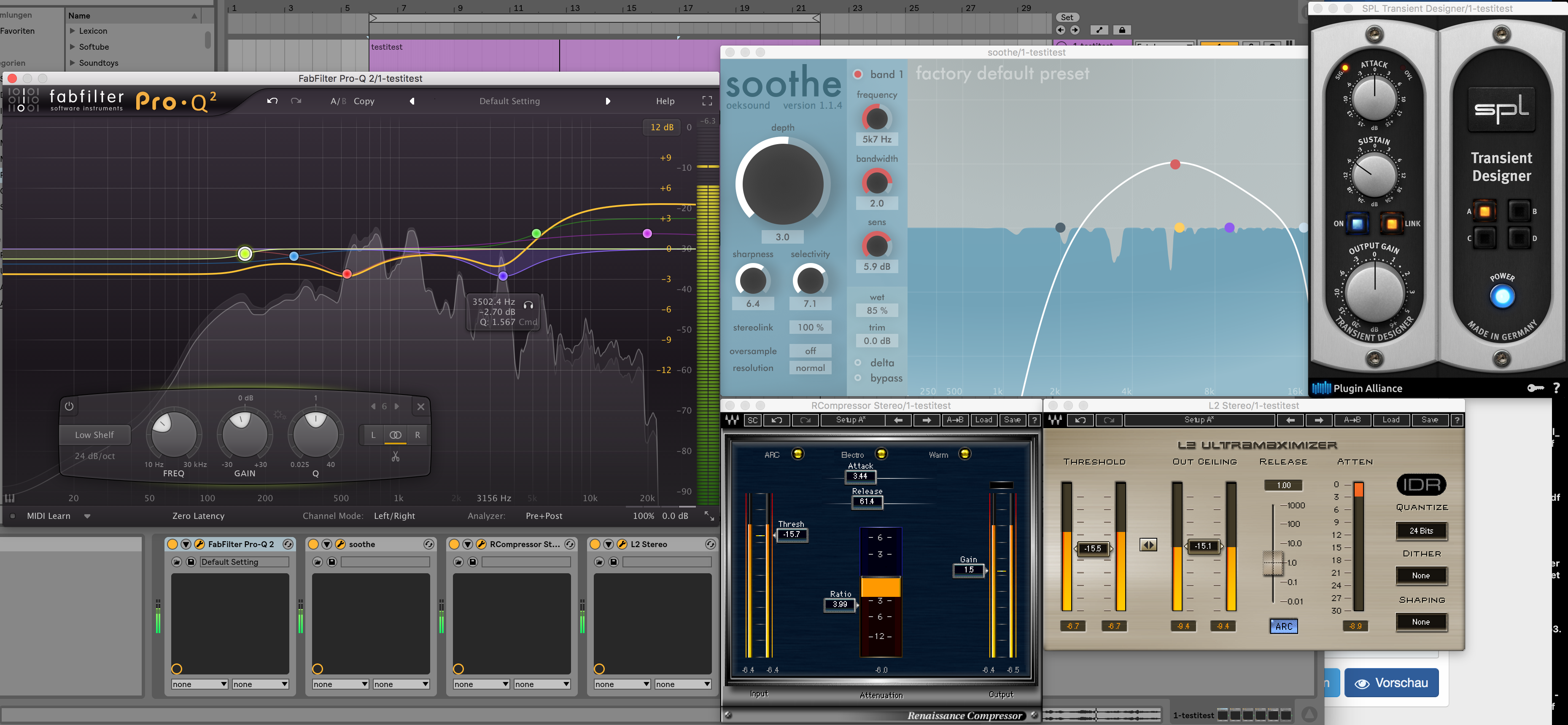

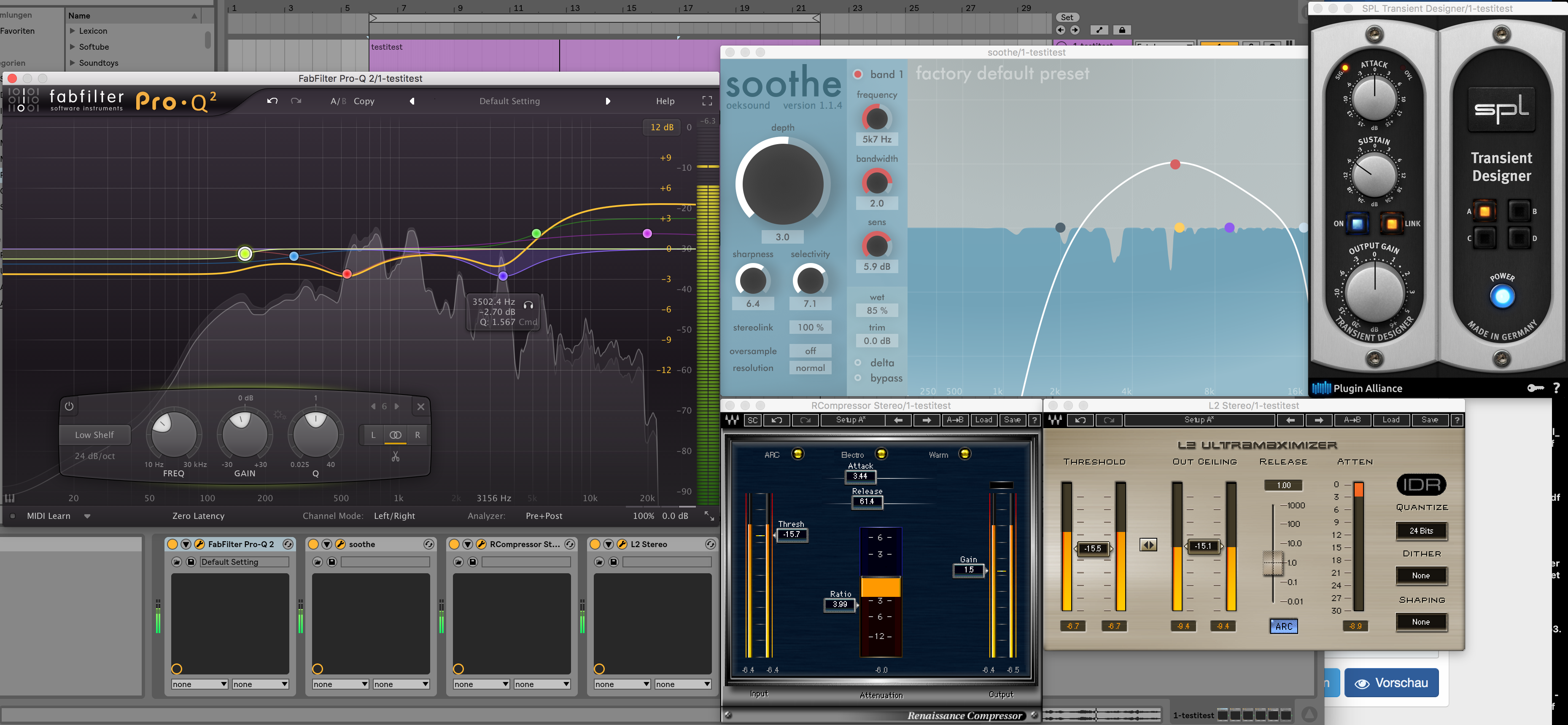

Ich gehe mal auf die unbearbeitete Aufnahme ein, was mir da auffällt:
- Es fehlen Höhen
- Es sollte moderat komprimiert werden
- Die Stimme gehört für meinen Geschmack ein wenig per EQ entzerrt
- Es gibt wie bei fast jeder Vocal-Aufnahme ein paar Resonanzen die man ausbügeln kann
- Es rauscht
- Man hört ein wenig 'Topfigkeit' durch die Raumakustik. Bei dieser Aufnahme vor allem in den (unteren) Mitten.
Ich habe das mal auf die Schnelle ein wenig bearbeitet in welche Richtung ich das biegen würde: https://www84.zippyshare.com/v/UAo8GRiP/file.html
Habe leider gerade nur In-Ears für meinen Laptop da. Einstellungen für die Plugins siehe Bild, damit du mal eine grobe Vorstellung bekommst was ich da in etwa machen würde.
Problem hier, wenn man die Höhen anhebt und alles komprimiert, wird das Rauschen sehr nervig. Ich habe das ein klein wenig (dafür noch natürlich klingend) mit dem Transient Designer versucht abzumildern. Probeweise hatte ich ein Gate drin, aber dann klingt es sehr sehr schnell unnatürlich, weil man das Rauschen auch auf den Silbern der Vocals durchhört wo keine höhenlastigen Konsonanten klingen. Selbst mit dem Transient Designer hört man das Rauschen schon ein wenig 'pumpen'. Wie auch immer, das Ergebnis finde ich für sich allein stehend inakzeptabel. Legt man Musik drunter, wird das rauschen evtl maskiert.
Ich habe selber ein SM7B und das rauscht bei mir am alten Yamaha 02R oder am Audient ASP880 lange nicht so stark, zumindest wenn ich in normaler Lautstärke bei 10-20cm Abstand einspreche. Hier solltest du ansetzen, denn wenn weniger Rauschen da ist, eröffnet das weitere Spielräume für die Nachbearbeitung. Die Rauschunterdrückung ist auch das was an deiner bearbeiteten Aufnahme an unnatürlichsten wirkt. Ich vermute aber, du hast nicht nicht nur ein einfaches Gate drauf, sondern eine richtige Noisereduktion. Jedenfalls hört man unnatürliche Artefakte, die fast schon in die Richtung eines schlecht komprimierten mp3s gehen.
Bessere Ergebnisse wirst du erzielen, wenn du das wegläßt und von vorneherein schaust dass du weniger Rauschen auf dem Signal hast: Weniger Abstand beim Einsprechen, besserer Preamp oder anderes Mikro mit besserem Rauschabstand. Das SM7B ist für viele Preamps schon eine Herausforderung und in leisen Situationen eher das falsche Mic. Dafür hat es eben diesen eigenen Radio-Like Charakter den ich so von keinem anderen Mikro kenne. Bzw als Gesangs-Mic eine Durchsetzungsfähigkeit, ohne nervige Höhen zu haben.
Der zweite Punkt wäre dann noch die Raumakustik um die Mitten sauberer klingen zu lassen. Da fehlt mir aktuell gerade aber die Zeit um näher drauf einzugehen, KB hatte da schon einiges richtiges geschrieben.
So weit mal...
