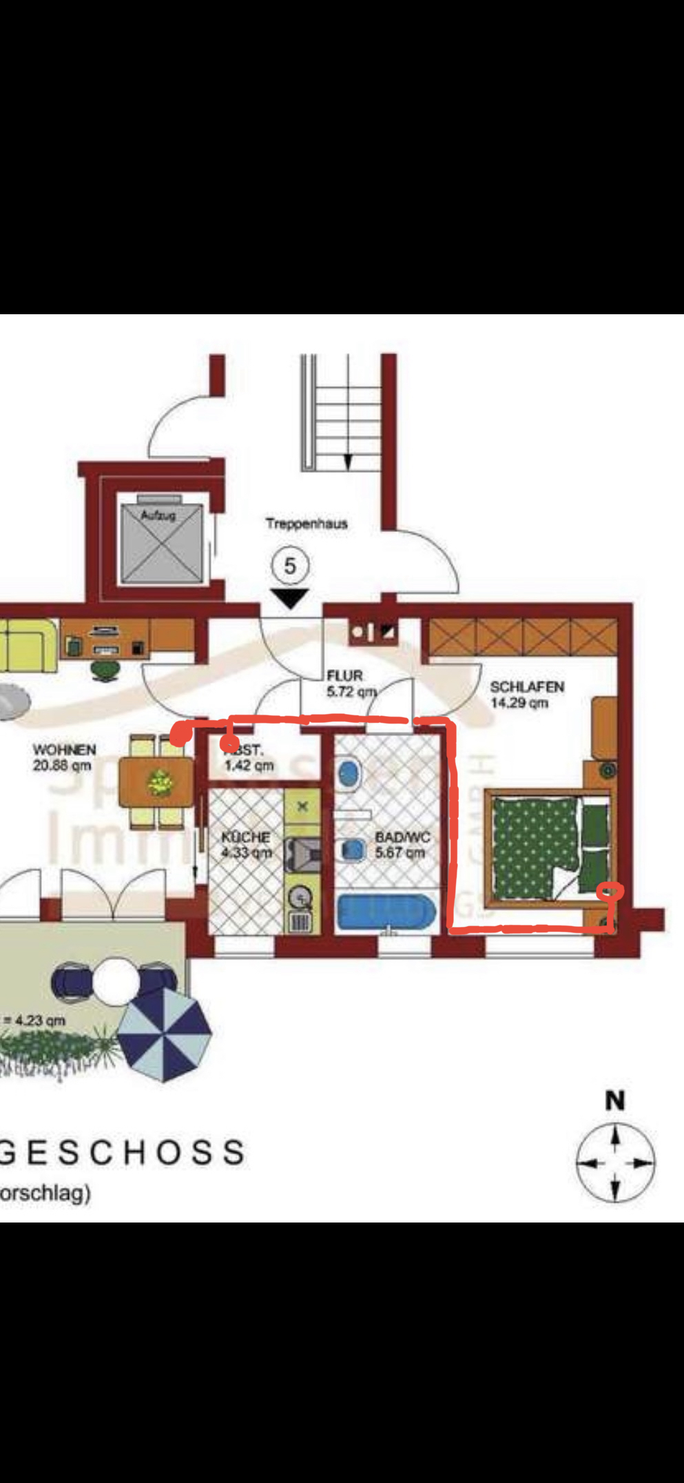

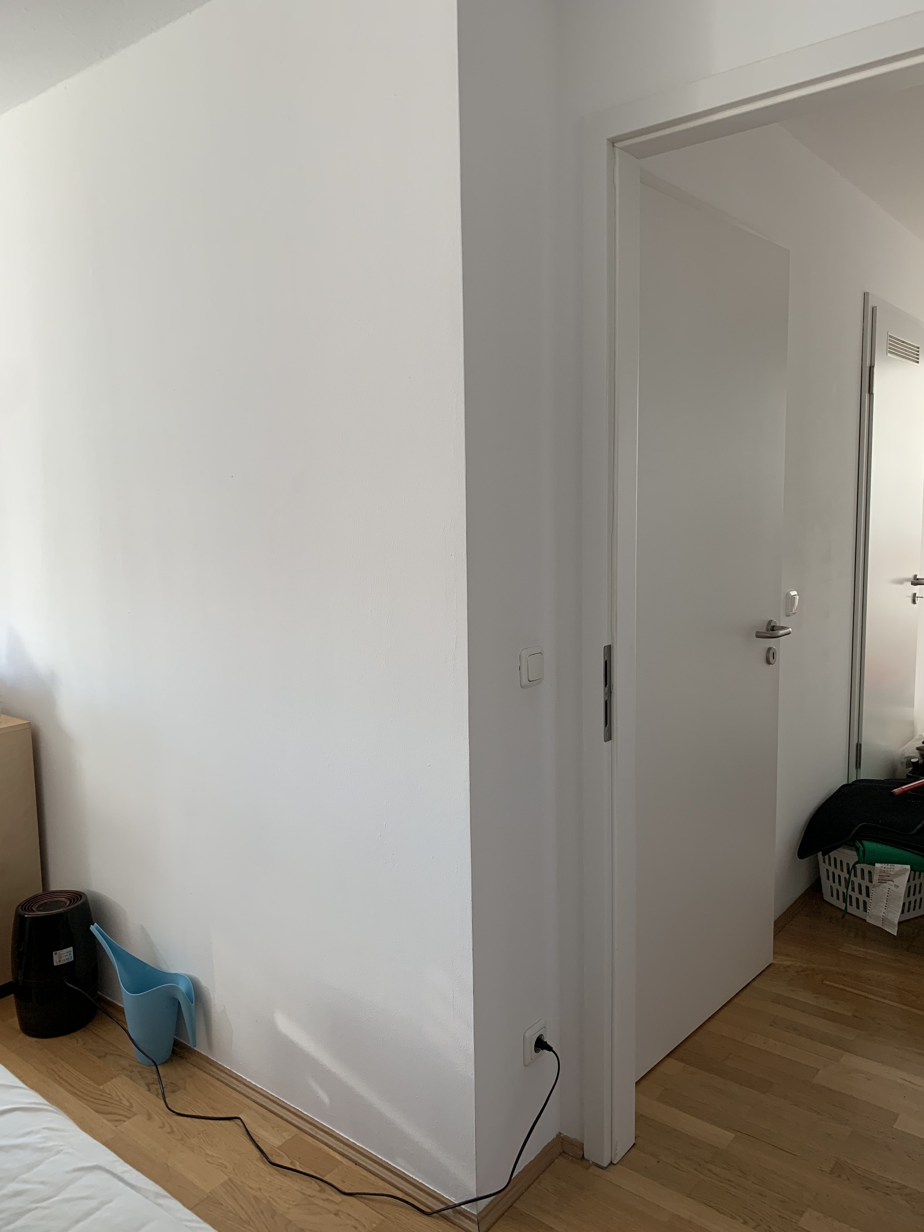

Ich bin in eine neue Mietwohnung gezogen und überlege gerade wie ich die Verkabelung machen soll. Vorhanden sind schon eine FRITZ!Box, zwei Switche und ein WLAN AP (da die 7530 AX nicht so gute Leistung hat).
Die FRITZ!Box kommt im Schlafzimmer / Büro rechts unten an die Wand unter den Schreibtisch mit Desktop. Die Abstellkammer möchte ich gerne als Serverraum nutzen (NAS, Server, Pi, Hue, etc) und im Wohnzimmer soll dann noch TV und diverse Konsolen, Shield etc angeschlossen werden. Der AP kommt entweder in die Kammer oder ins Wohnzimmer- je nachdem wie stark das Signal gedämpft wird. Aber Abstellkammer wäre am besten.
Also muss ein Kabel von der FRITZ!Box zur Kammer rein und dort wieder eins raus ins Wohnzimmer. Jetzt habe ich gelesen, dass Verlegekabel steifer sind und nicht zu kleine Biegeradien haben dürfen. Ich würde das Kabel gerne in einem Kabelschachg über der Sockelleiste bzw an der Decke verlegen und würde dann neben oder über dem Rahmen der Türen entsprechende Löcher bohren. Aber hier sind halt teilweise fast 90 Grad Winkel. Sollte ich stattdessen lieber einfach Patchkabel verwenden? Der einzige Nachteil ist doch, dass ich breitere Löcher bohren muss aber dafür spare ich mir die Aufputzdosen, korrekt?
Bei der FRITZ!Box war sogar ein Flachbandkabel dabei. Das passt zwar unter die Tür aber ich könnte das nicht richtig befestigen und wenn es direkt nach der Tür um die Ecke muss, wird es immer im Rahmen eingeklemmt. Man sieht zwar optisch keine Spuren am Kabel aber besonders schön scheint mir die Lösung nicht.
Was würdet ihr mir empfehlen? Es handelt sich um ca 15-16 Meter Kabel insgesamt. Ich hatte bei einem Handwerker im Ort angefragt und er hat grob 600 Euro geschätzt. Da muss ich das doch lieber selber machen.
Das zweite Bild zeigt Blick vom Schlafzimmer in den Flur und die hintere Tür ist die Abstellkammer.

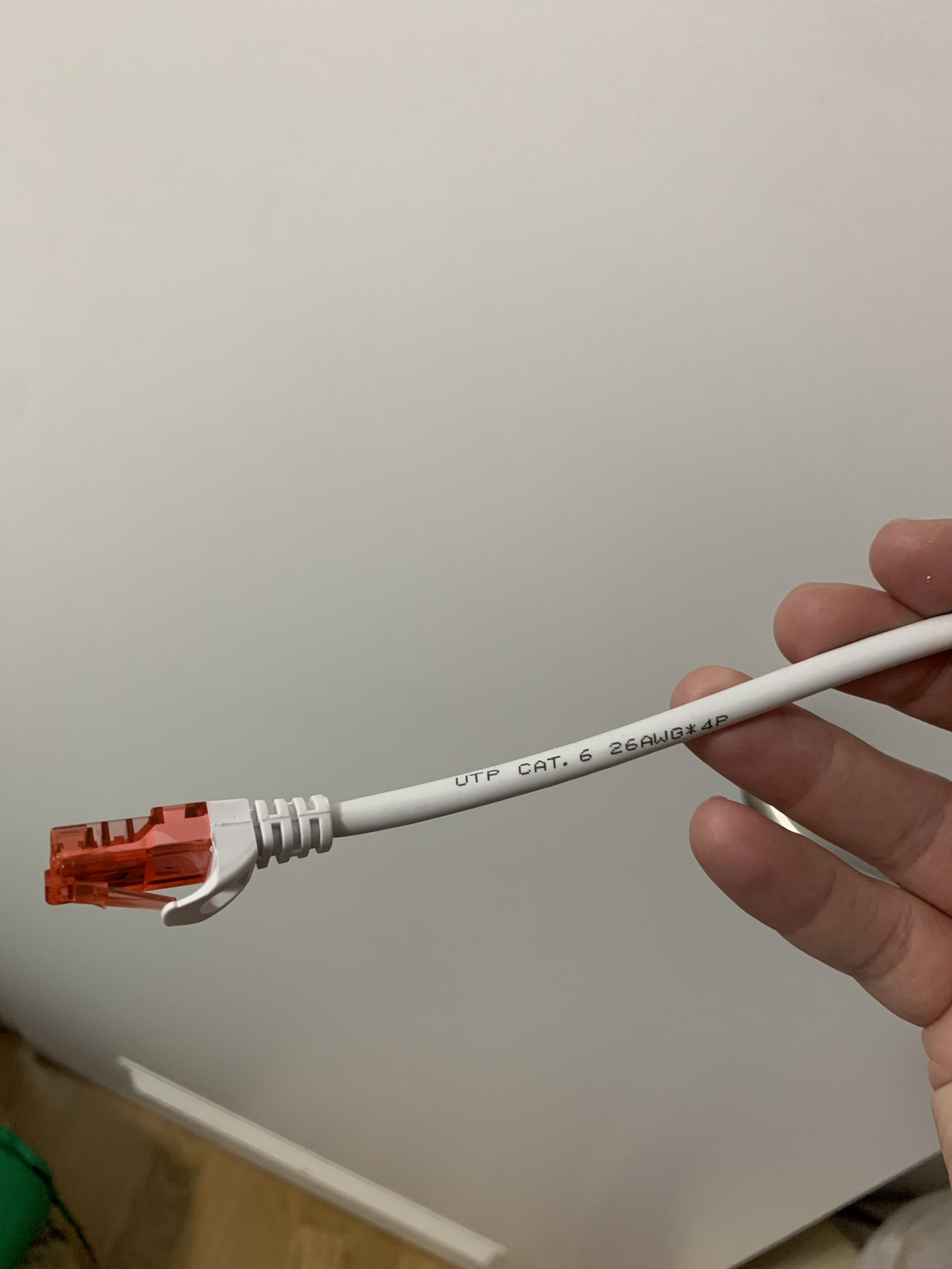

Ich habe gerade testweise mein altes Kabel verlegt und es geht sich genau aus von der Länge.
Dann wär schon mal Schlafzimmer him Serverraum abgedeckt. Müsste halt nur die Löcher bohren. Der Stecker sieht sehr dick aus, da könnte ich dann den Tipp versuchen mit den werkzeuglosen RJ45 Steckern und vielleicht nur einen 8mm Loch, oder Stecker dran lassen aber dann brauch ich vermutlich 14-16mm.
Danke nochmal. Ich Versuch es mit dem Kabel. Das hatte ich in der alten Wohnung einfach nur an der Holzdecke mit Schellen befestigt. Da musste ich nichts bohren.
