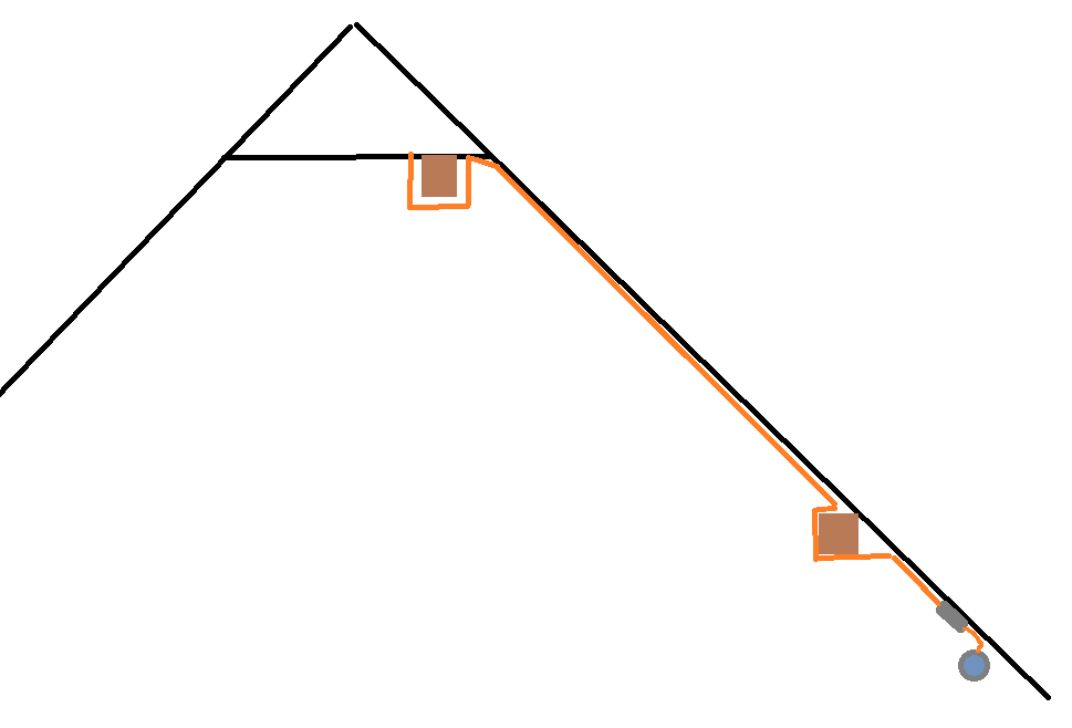

Versteh ich das richtig, dass du das optisch UUUUU verlegen willst? Das würd ich lassen. Dann lieber installationsrohr gerade durch ziehen und in Hausfarbe drüberstreichen.
So in etwa muss das aussehen:
Ist an der Giebelseite.
Das Kabel würde ich sowieso in Dachfarbe anpinseln. Leuchtend orange ist sonst nicht so passend.
