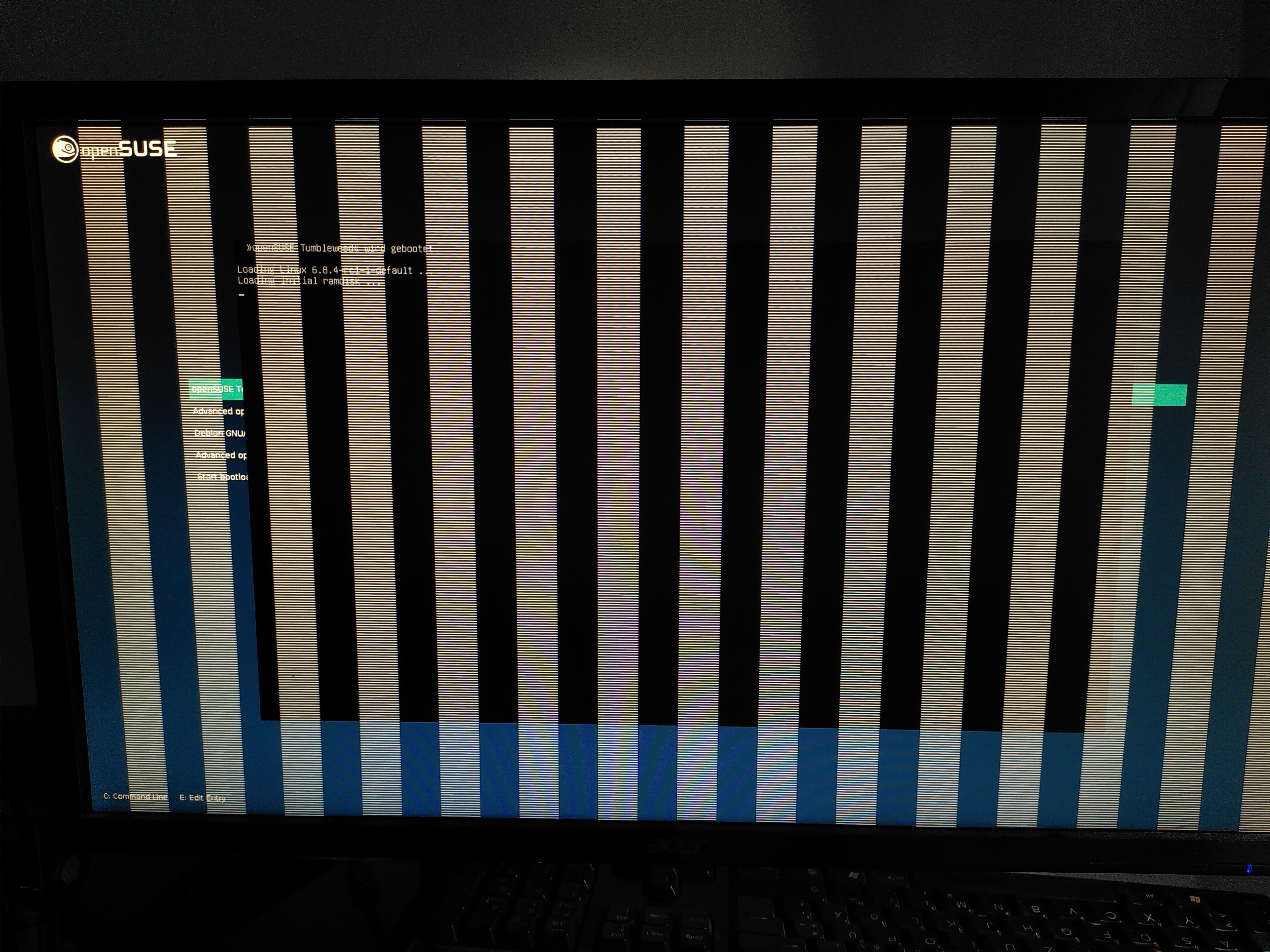

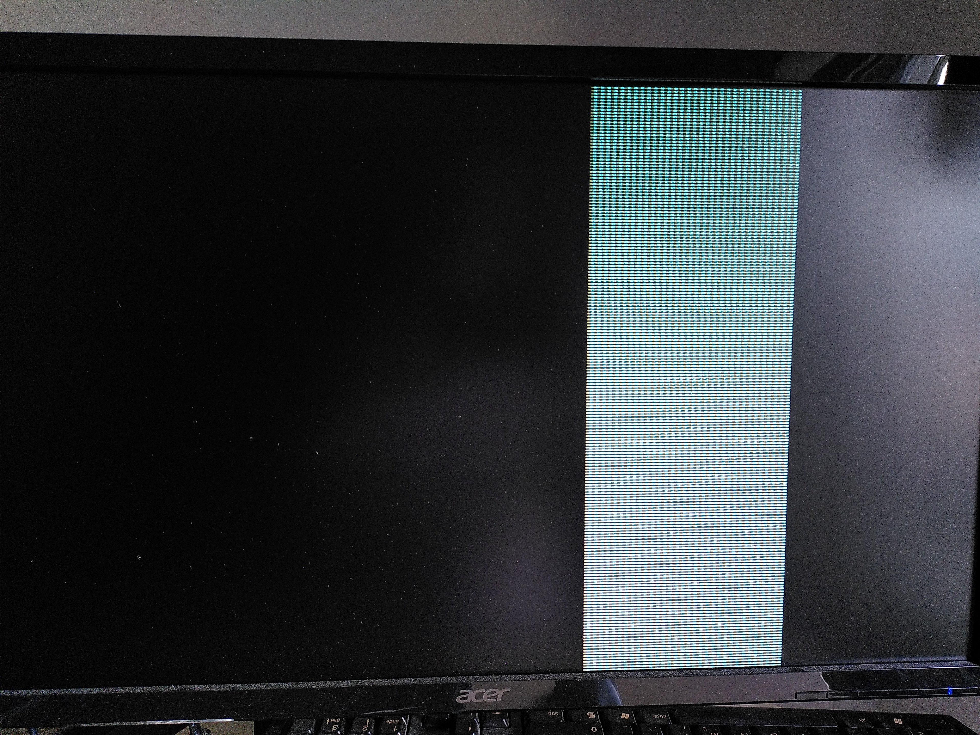

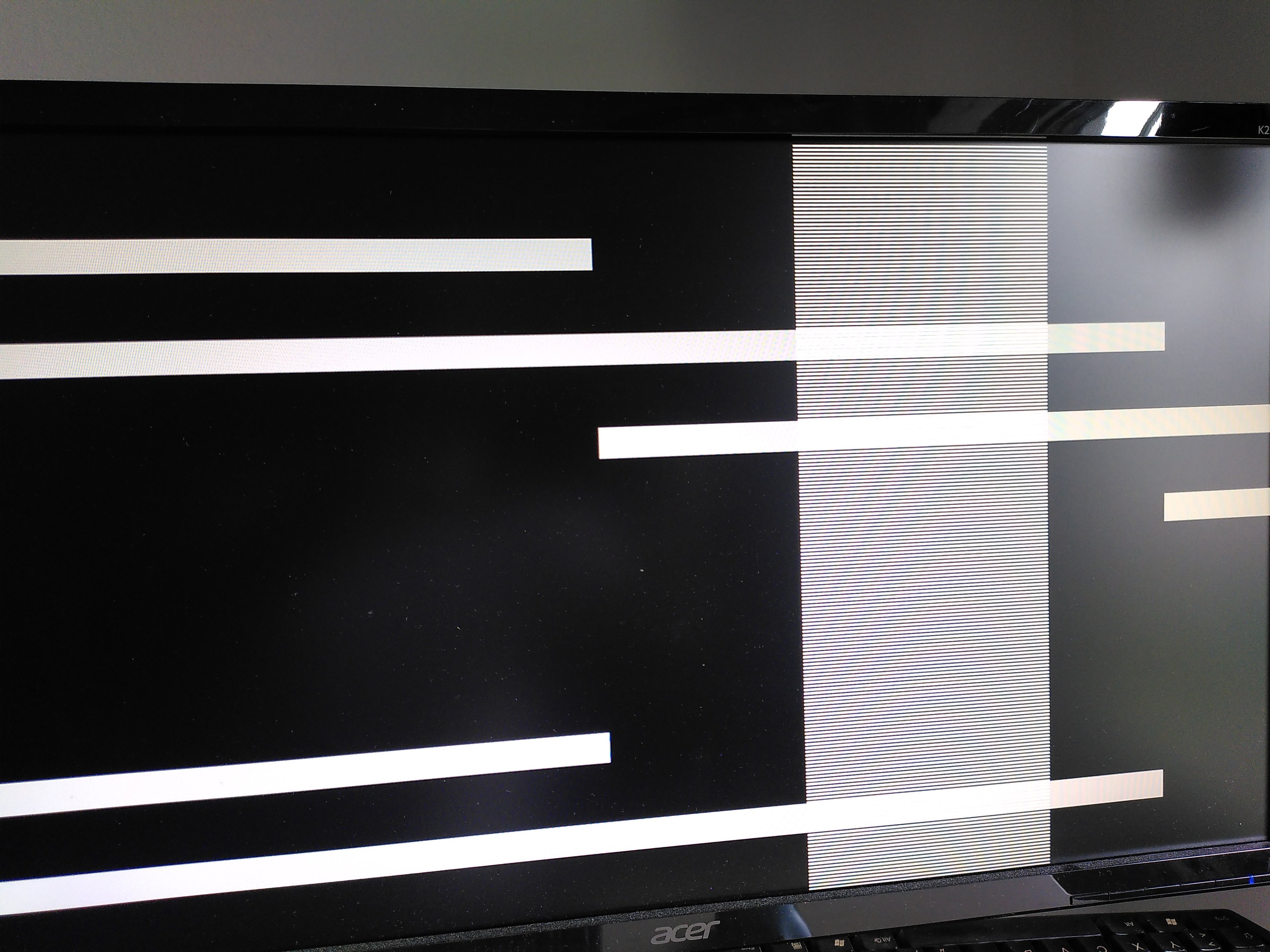

Das System starte mit Grafikfehlern, wenn es kalt ist. (Siehe Bilder)
Gestartet mit neuer HDD und neuem Betriebssystem, Netzteil getauscht, Grafikkarte getauscht, Hauptspeicher anstatt mit 32GB wechselweise mit 2 x 8 GB.
Diese drei Bilder sind beim ersten, zweiten, dritten kalten Startversuch immer gleich, danach kommt das Bios.
Danach startet der PC normal, bis er wieder Zimmertemperatur hat.
Selten stürtzt er noch einmal komplett ab und bootet neu
Sieht nach thermischen Fehler aus.

Da ist wohl der VRam defekt.
Reaktionen: Gamer_One, coxon, FabToGo und 2 andere
Skudrinka schrieb:
Wenn das Board etwas wärmer ist dann kommt der Kontakt wieder zustande. Könnte dementsprechend auch auf eine kalte Lötstelle hindeuten. Denn wenn der Ram wirklich def. wäre dann käm da gar nichts mehr raus. Oder aber im besten Falle noch etwas übler psychedelischer Farbsalat und Flimmerschimmer.
Reaktionen: kachiri
BAssDad schrieb:
Wenn das Board etwas wärmer ist dann kommt der Kontakt wieder zustande. Könnte dementsprechend auf eine kalte Lötstelle hindeuten.
Bei einer Graka Baujahr 2012 könnte das durchaus sein, vielleicht auch eines der Bauteile mit Start-Problemen.

Das liegt höchstwahrscheinlich an der HD 7870 und dem Bios deines Mainboards.
Du kannst versuchen im Bios das Uefi abzuschalten, bzw. auf Legacy umschalten.
Ebenso CSM einschalten
ich denke mal wenn du, wie schon empfohlen wurde, nur die RX 480 nutzt, wenn auch nur Probeweise, sollte
der Fehler weg sein. (natürlich die HD 7870 ausbauen :)

Letzendlich lag es wohl am Kontakt im PCI Slot.
Ich habe das Slotblech nur minimal so "gebogen" dass der vordere Teil etwas besser in den Slot gedrückt wird.
Heute Nacht habe ich den PC ohne Zimmerheizung ausgekühlt und die GPU ist normal gestartet.
