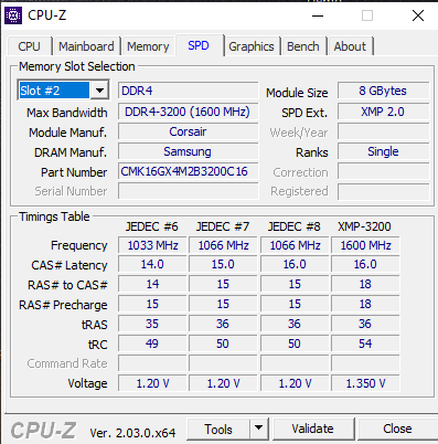

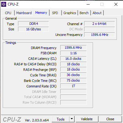

Am besten CPU-Z nutzen.. davon Reiter SPD und Memory für jeden Riegel posten.

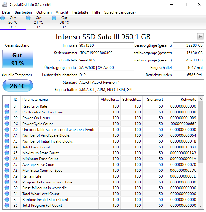

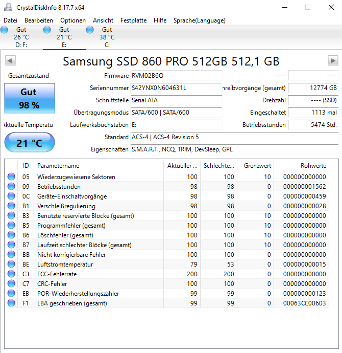

Auch die Smart Werte der Festplatten Posten bitte nicht das dort der Fehler herkommt.
Also hier einmal die Smart Werte und SPD und Memory Reiter aus CPU-Z.
Hab mich mit der einen SSD vertan, ist doch ne 860 pro. Und sorry für die späte Antwort, hätte nicht damit gerechnet, dass so schnell eine Antwort kommt.

Wenn dem so ist, kann man den RAM soweit auschließen, dass dieser defekt ist oder zu viel OC.
Aber nicht zu 100%, es kann trotzdem Inkompatibilitäten geben.

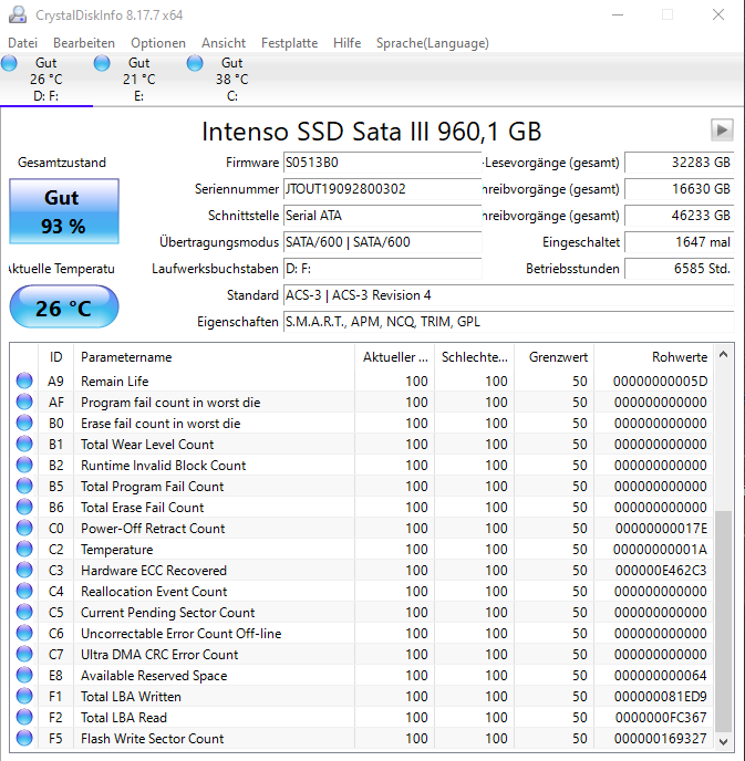

Die Intenso Festplatte hat viele Hardware ECC Fehler recovered...
Ob ich der da trauen würde..
RAM ist korrekt eingestellt und memtest findet auch nix... Den Rest hast ja schon getauscht.
Würde ich als erstes machen
Problem ist auch das wohl die Spiele die abstürzen auch da drauf sind
Hardware ECC Recovered sind nicht einfache Zählerstände der Fehler,
nähre Infos findet man im Netz.
Bei Seagate Datenträger z..B. ist das schon lange bekannt,
dass das einer der irreführenden Parameter/Werte ist.
Ansonsten sieht man halt keine Probleme.. wie das Intenso auslegt ist nicht bekannt... Ein abstöpseln und austesten kostet aber nix ..

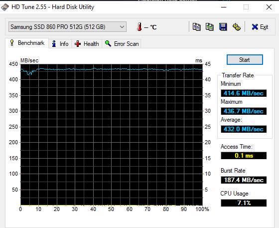

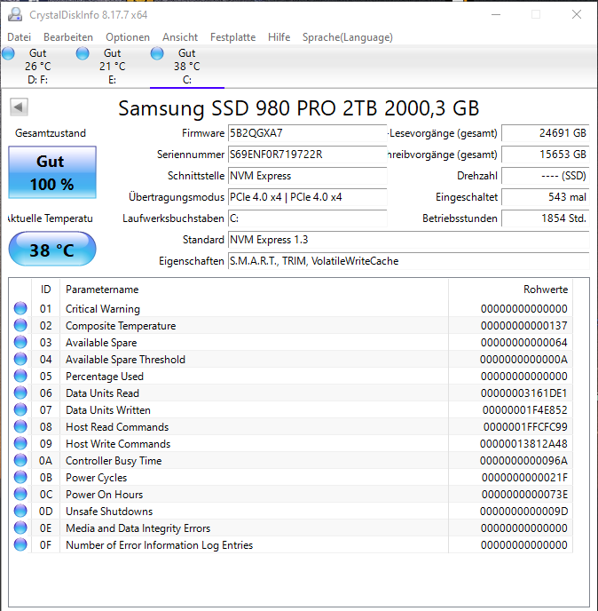

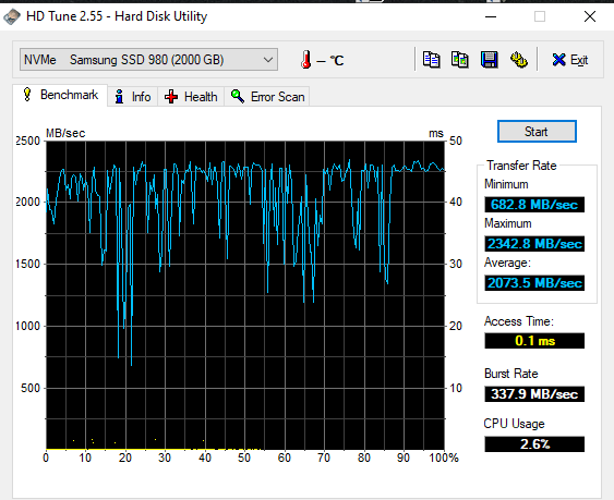

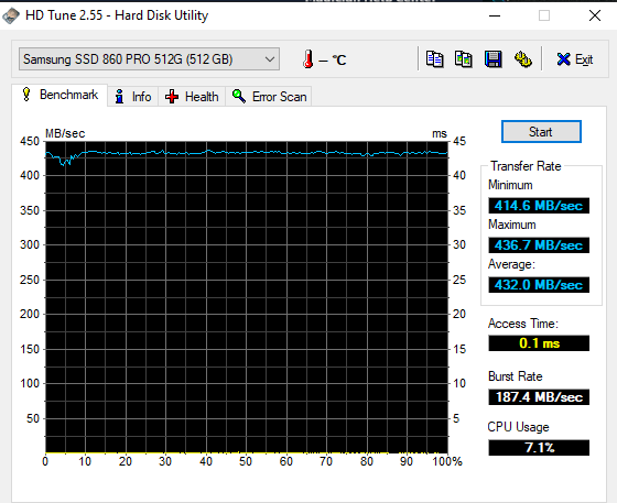

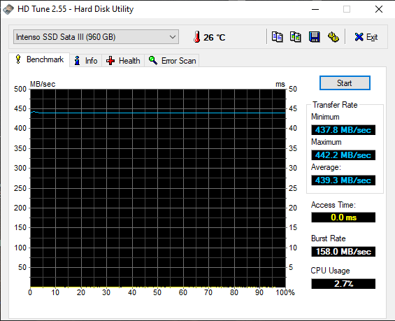

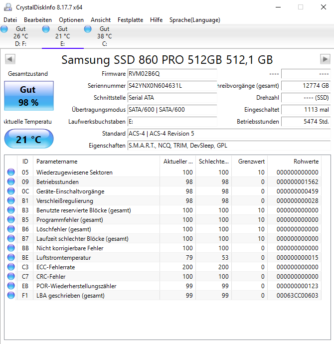

wuselsurfer schrieb:
Zeige mal bitte die Screens der Platten hiervon:
Hier:
ich muss aber sagen die 980 pro sieht nicht so gesund aus...
Zumal sie nur als 980 erkannt wird

Die 980 zeigt ein normales Verhalten wenn sie warm wird .. dann geht die Leistung etwas runter... Die anderen beiden Platten sind halt nur SATA da begrenzt die Schnittstelle eher die Leistung
Ja, bei der Systemplatte hat man immer ein paar Einbrüche.
Ansonsten sind die Platten in Ordnung.
