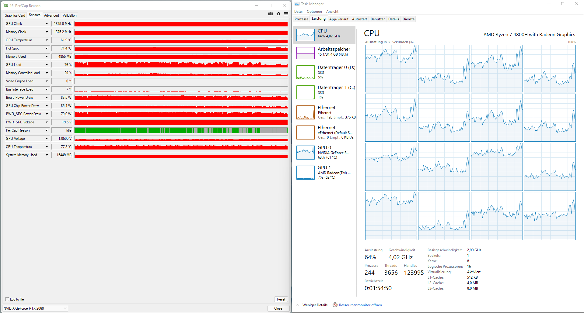

hier mal ein Screenshot der Auslastung sowie der gewünschten Daten. Keine Ahnung warum der PerfCap auf Idle wechselt oder wie ich das unterbinden kann. Habt ihr noch Ideen ?
Gerade seh ich, dass die Zeit fast perfekt auf 2 Stunden gefallen ist :D
Wie viel Vram hat Deine Karte? Wie hoch ist die Memory Controller Last solange es funktioniert/Wenn es nicht mehr funktioniert?

Die RTX 2060 (mobile) hat 6GB (6,1GB) VRAM. Wie/Wo kann ich die Last des Memory Controller auslesen ?

Der Screenshot zeigt bereits den Unterschied in der Performance. Etwa ab da wo der grüne Balken langsam graue Bereiche anzeigt (wechsel von PWR limit to IDLE) dropt die Framrate im Spiel auf inkonsistente 20-40 fps.
Die Last ist denke ich mal dann unter MEMORY CONTROLER LOAD zu finden ?
sieht nichts komisch aus soweit ich das beurteilen kann.
Es muss nicht komisch aussehen, in der Regel ist der Memory-Controller (sofern genug VRAM vorhanden ist) nicht mal 10% ausgelastet. Bei Dir aber muss er 26% "arbeiten", was schon ein signifikanter Anstieg gegenüber "normal" wäre, und auf fehlendes VRAM hindeuten würde.
Texturen mal auf LOW setzen und MSAA abschalten verringert den VRAM-Bedarf signifikant. Eventuell hilft es? Oder war das sowieso in Deinen Versuchen mit "LOW/MEDIUM/HIGH/ULTRA enthalten?

Ich habe sowohl in 1080p als auch in 1440p mittlerweile alle Settings durch. Auf Ultra/Extreme bekomme ich bei 1440p den Hinweis, dass der Grafikspeicher nicht ausreicht. Dies wird mir dann mit bspw. 6,1/4,5GB als Meldung in Forza angezeigt. Ich dachte bisher das wäre ein Bug, da die GPU in jeden anderem Spiel einwandfrei läuft und erkannt wird. Ist das vielleicht ein Hinweis ?
