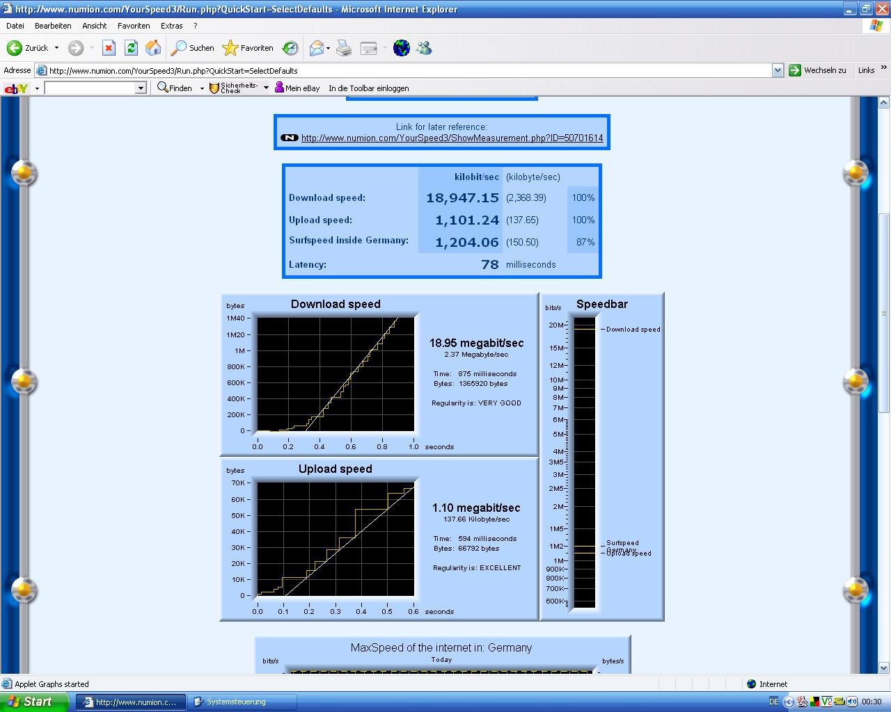

Edit hab auch tuneup drauf, das macht aber keine Probleme.Hab dsl 16000/800 und bekomme diese werte siehe anhang.
