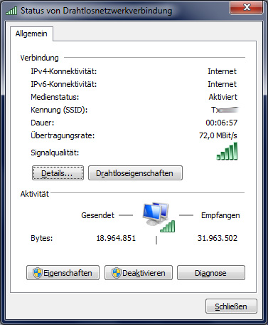

72 Mbit/s. Aber wie gesagt, ich habe die 50 Mbit/s auch schon damit erreicht.

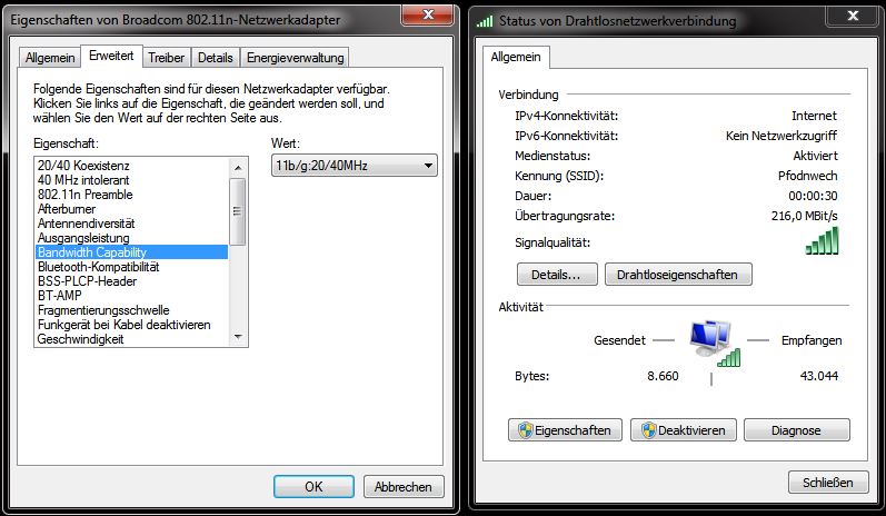

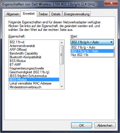

Habe jetzt eine Einstellung des Wlan Netzwerkadapters geändert und bekomme nun schon mal 18 Mbit/s. Also eine kleine Verbesserung.
Hier die Änderung:
