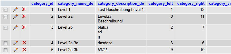

Es gibt keinerlei "parent_id" (!).
Das Ergebnis stammt aus einer SQL Datenbank und wird so sortiert bereits ausgegeben ;-)
Ergänzung:
Okay, wieviele Stufen es gibt scheint bei den zwei Durchläufen egal sein.
Ergänzung #2:
Was ich noch rausholen könnte wäre, ob und wieviele *Kinder* ein Element hat (aber nicht welche :) )
Und was ist dann der level-Wert? Das sieht mir eher nach einem Parent-Child Baum als einem Nested Set aus?
Kann es sein, dass der letzte Knoten in deinem Ergebnis-Array eine Ebene weiter nach rechts muss?
Der level-Wert wird über das SQL-Statement erzeugt und zeigt auch im Prinzip die "Tiefe" an.
Ich bin mir sehr sicher, dass es Nested Sets ist, immerhin habe ich es ja implementiert. Habe mitterlerweile eine mögliche Zwischenlösung, indem ich vor der Erzeugung des Arrays schon verschachtle.
Ob das nun "level" oder "parent_id" heißt, ist irrelevant. Auf jeden Fall entspricht das ganz bestimmt nicht dem Nested Sets Modell. Google wird dir dabei helfen, den Unterschied zu sehen und zu verstehen.
Es mag ja sein, dass da datenbankseitig kein parent-child-Baum dahinter steckt, allerdings entsprechen deine beiden Arrays aus dem ersten Beitrag sehr wohl diesem Modell. Und das lässt sich über das in meinem Link beschriebene Verfahren in einen Array-Baum verwandeln.
Euch ist klar, das level nie auf eine category_id verweist?!
Jeglich ''Ähnlichkeit' ist hier dann Zufall.
Wenn du nicht helfen kannst, okay. Aber ich stelle hier keine Diskussionrunde auf für etwas, das nicht zu diskutieren ist! Welchem Model entspricht es dann bitteschön?

Das Problem ist übrigens gelöst, danke an geodreieck24 der versucht hat zu helfen.
Deshalb auch meine Nachfrage:
Aber ok, dann hatte ich das falsch verstanden. ;) Schön, dass du es trotzdem hinbekommen hast. :daumen:
Ohne die Datenbankstruktur zu kennen, könnten die Arrays aus dem ersten Post gleichermaßen aus einem Parent-Modell entstanden sein.
Wo liegen nun die Schwierigkeiten, von deinem ausgelesenen Array zu dem hierarchischen Array zu gelangen? geodreieck24 hat dir in Beitrag #3 einen passenden Link gegeben.
