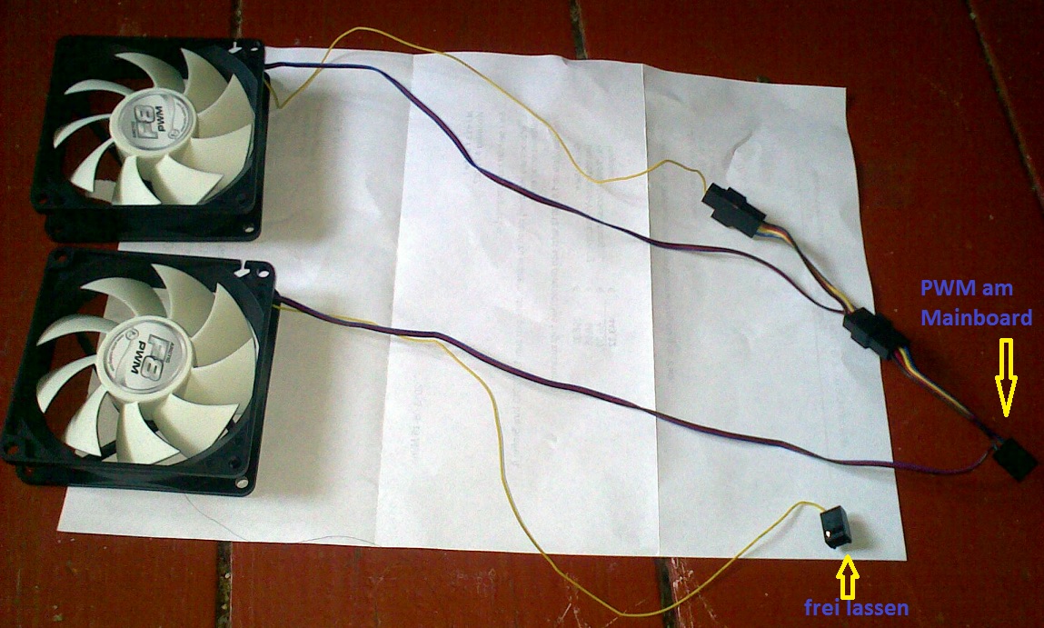

Ich würde meine beiden casis fans auch so anschliessen wie im Bild zu sehen jedoch ist der fan vorne 120mm groß mit max rpm von 1350 und der fan hinten ist case bedingt nur 80mm mit einer max rpm von 2000...
Was passiert denn dann wenn ich die beiden so miteinander anschliesse? Wird einer der beiden fans vom anderen quasi "limitiert"?
Oder könnte ich diese ganze "montur" auch an einen 3pin anschluss auf dem Mainboard packen? (damit beide auf 100% laufen oder funktioniert das nicht das fan 1 und 2 per 4pin verbunden sind miteinander?)
Bin für jegliche hilfe dankbar.
Wenn du "in Reihe" sagst, meinst du dann auch wirklich in Reihe? Plus an Minus? Es ist rein vom Bild her nicht zu erkennen was du da an den Adaptern gebaut hast und es wäre natürlich eine schlechte Idee. Parallel anschließen kannst du sie. Der Fan oben würde dann ein PWM-Signal bekommen, der untere nicht. Der würde also immer mit 12V und maximaler Drehzahl laufen, der obere je nach Steuerung durchs Board.
Wenn das original von Arcitc ist, ist das einfach parallel geschaltet. So kann man alle z.B. an CPU_FAN anschließen.
Bei Parallelschaltung limitieren sich die Lüfter nicht gegenseitig.

Hier mal die Technischen Daten anklicken und scrollen, dort ist das Y-Kabel zu sehen, welches fest am Lüfter verbaut ist.
https://www.arctic.ac/de_de/arctic-f8-pwm-pst.html
Es sind beides PWM Lüfter. Wenn du sie so anschließt wird das Board z.b 50 Prozent regeln und der eine Lüfter läuft dann mit 50 Prozent seiner Drehzahl und der andere mit 50 Prozent seiner Maxdrehzahl. Bin mir relativ sicher, dass es so ist. Bei Spannungsanschluss ist es sowieso klar. Beide laufen z.b bei 6,5 Volt beide bekommen diese Spannung und dann drehen sie jeweils so wie is es bei der Spannung tun :D

1. Dein Konstrukt selbst ist mit 4-Pin untereinander verbunden. (Sind wie uns einig?)
2. Der erste Lüfter kommt nun an 3-Pin aufs Board. Dessen vierter Pin hängt in der Luft, bekommt also kein Signal in den vierten Pin.
3. Der hintere Lüfter ist zwar per 4-Pin am vorderen, bekommt aber genauso kein Signal - woher auch.
Die Lüfter laufen nun, als wären sie 3-Pin Lüfter.
Genau das wollte ich wissen danke.
Mich hatte nur die Antwort "wenn du das so wie auf deinem Bild anschließt, dann läuft der untere auf 100% und der obere mit PWM." eines anderen Users hier im Thread offensichtlich verwirrt denn das Bild oben (nicht meins übrigens) ist genauso wie du es gerade beschrieben hast
Mit den gelben 3pins die überbleiben kann ich dann die Rpm beider fans auslesen korrekt? (der eine angeschlossen wie auf dem bild,und der bei dem "freilassen" steht an einen beliebigen fanslot auf dem Mainboard ja?)
Sollte ich mich doch dazu entschliessen die "montur" per pwm anzuschliessen kann ich im bios beide case fans anderst steuern lassen als meinen cpu fan der seperat angeschlossen ist nehme ich das korrekt an? (wäre auch eine recht gute option)
