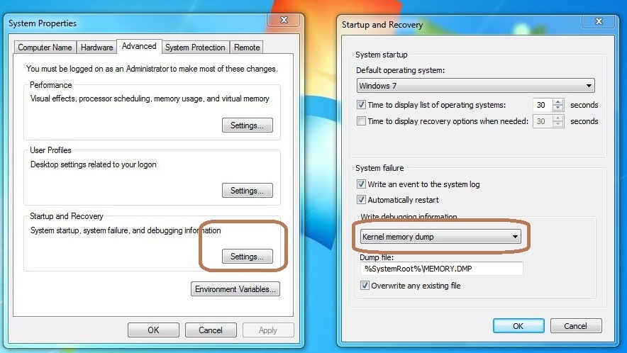

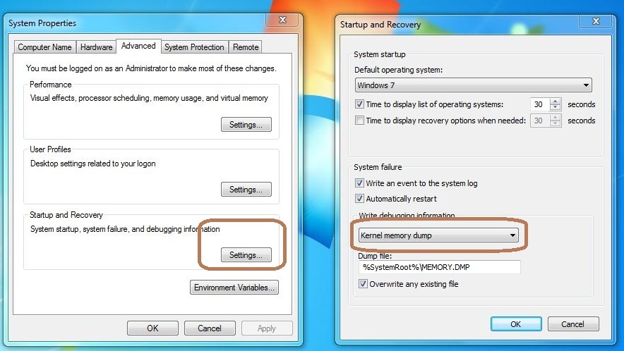

Und wie stelle ich von Minidump auf Kerneldump um? Oder wie darf ich das verstehen?
Siehe Anhang
War schon eingestellt. :eek:

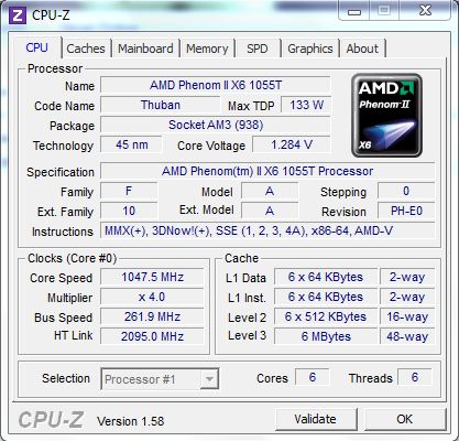

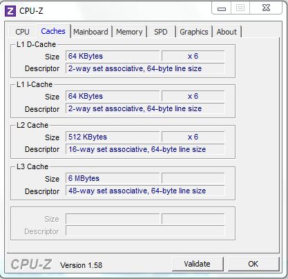

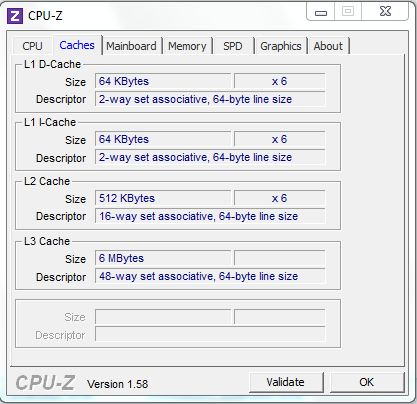

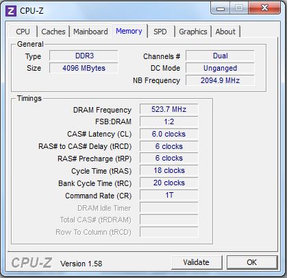

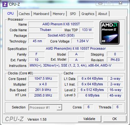

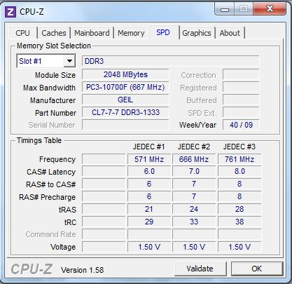

PS: Habe mal CPU-Z Bilder hochgeladen!

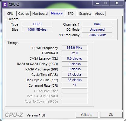

Nimm die CPU Übertaktung raus (auf Default Werte stellen) und setze die Command Rate der RAM im Bios auf 2T.
Die Timings der RAM (bei der Frequenz) auf 7-7-7-24-33. (evtl. einfach einen CMOS Reset machen und dann noch mal den CPU-Z Screen "Memory" posten.)
Sowohl die CPU Übertkaktung als auch die falsch eingestellten RAM Timings (Subtiming tRC ist viel zu niedrig) können auch für die Probs ursächlich sein. Bis der Grund gefunden wurde, stelle bitte die Werte um (damit sich Inzersdorfer und FBrenner nicht unnötig Mühe mit den Auswertungen machen müssen).

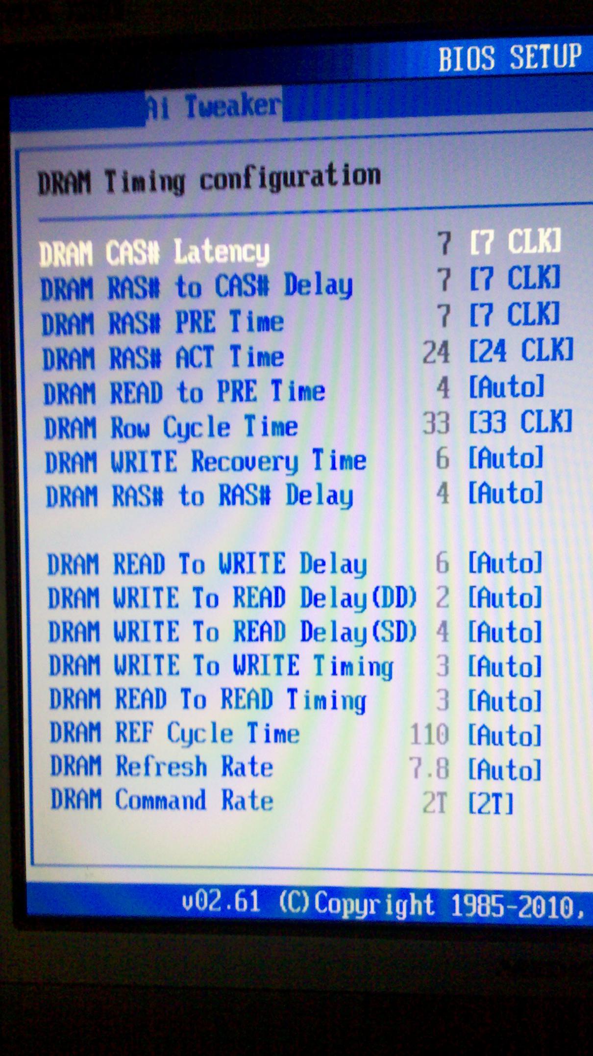

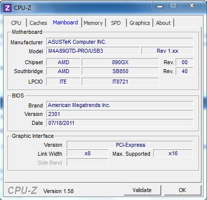

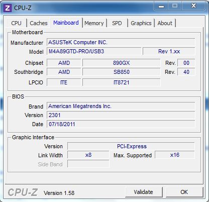

Bilder im Anhang!

Schon etwas eigenartig, dass das Board mit den gelockerten Timings nicht starten will.
Der Turbo Key Schalter auf dem Board steht auf [Disbled]?
Führe einen CMOS-Reset durch und starte das System mit den "Deault Setups" (Exit Menü -> Load Setup Defaults). Nach dem CMOS Reset muss ebenfalls das Datum und die Zeit im Bios neu eingestellt werden.
Wie wird der RAM (Frequenz,Timings) vom Board nach dem CMOS Reset eingestellt?

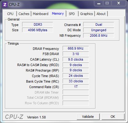

So. CMOS Reset, plus Bios auf Default. Memory Werte sind jetzt aufjedenfall anders.
Alles klar werde ich tun wenn ich zuhause bin. Abgesicherter modus funktioniert übrigens sehr gut. Habe mir auch noch mal die pakung vom RAM angeguckt dort steht 7-7-7-24 drauf. Deshalb verstehe ich nicht wieso er jetzt auf 9er timings ist.
Immerhin wird das RAM Profil 7-7-7-24 korrekt ausgelesen (siehe CPU-Z Screenshot "SPD" -> Jedec Profil #2).
Dass er den RAM nicht so einstellt, ist i.d.R. kein größeres Problem und kann per manueller Timingeinstellung gelöst werden (lass es aber erst mal auf den CL9 Timings - höhere Timings sind generell "sicherer" was die Stabilität angeht). Es kann allerdings auch ein Hinweis auf ein Kompatibilitätsproblem sein.
