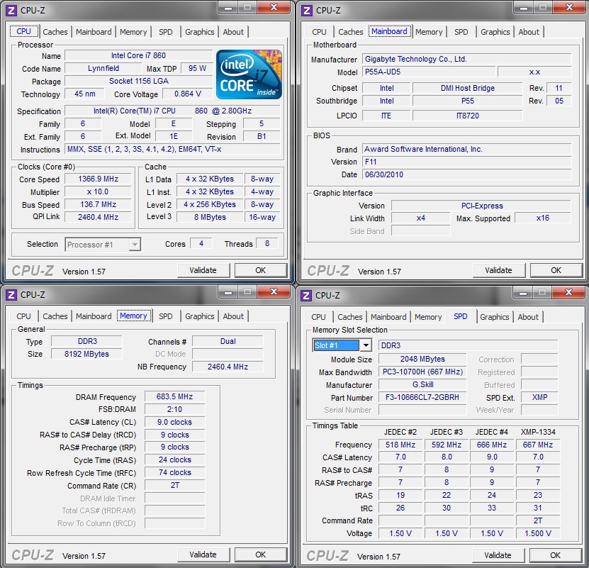

System
CPU: Core i860
Board: Gigabyte P55A-UD5
Ram: 4x 2 GB G.Skill PC10666
Sound: Creative X-Fi
OS: Windows 7 Professional x64

Danke schon mal :).
CPU: Core i860
Nichts übertaktet. Mit Spybot S&D und anderen Tools geprüft und alles ist ok. An der Hardware habe ich seit 1 1/2 Jahren nichts geändert. Treiber usw. sind alle neu, Windows ist auch auf dem neusten Stand.

Mache bitte auch noch ein paar Screenshots von CPU-Z (Reiter Mainboard, CPU, Memory und SPD) und einen von CrystalDiskInfo.

Chkdsk hatte ich ja schon laufen lassen. Keine Probleme, deswegen war ich ja so verwirrt. Jetzt läuft gerade HDTune. Der Screenshot von CrystalDiskInfo kommt später.

Insgesamt weisen aber die wechelnden Stopfehlercodes auf ein Problem mit dem Speichermanagement hin (was wiederrum alle möglichen Ursachen haben kann, insbes. RAM, CPU-Cache, Motherboard).
Ich hätte eigentlich gleich auf die Vollbestückung getippt, dagegen spricht jedoch, dass die Probleme dann nicht von Anfang an aufgetreten sind. (Eine Überprüfung in die Richtung -> nur jeweils ein RAM Kit einbauen würde dennoch nicht schaden).
Ich würde jetzt evtl. auch erst mal abwarten, ob der Fehler nun (ohne Norton) immer noch auftritt.

Ok - kann sein. Dann eben zusätzlich auch noch die NB Spannung um einen Schritt erhöhen, testweise. Dann sollte das aber auch gegessen sein, meiner Meinung nach.
