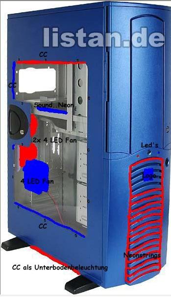

Glaubt ihr die Beleuchtung kommt gut
:D
Was soll man dazu sagen - ist der absolute Standardmod ...
könnte ganz nett aussehen. wär mir aber n bisschen viel.
muß jeder selbst sehen. ich mach mir auch beleuchtung rein aber nur eine blaue CC, daß muß reichen.
cu all
lufkin
ich bin zwar kein fußball-fan/experte, aber damit würdest du aussehn wie so ein bayern-fan
