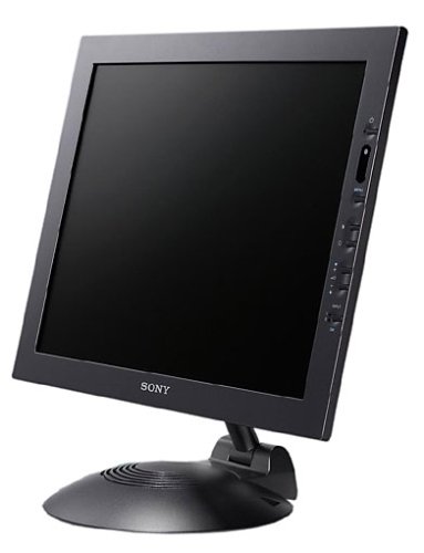

wenn ich heute noch mein ersten sony tft von 2000 mit 15" an mache und das mit meinem 2013er 27" imac vergleiche, falle ich fast nach hinten um vom stuhl wie ich jahrelang so arbeiten konnte.. ;)
btw immer noch ein sehr schönes gerät ;)
