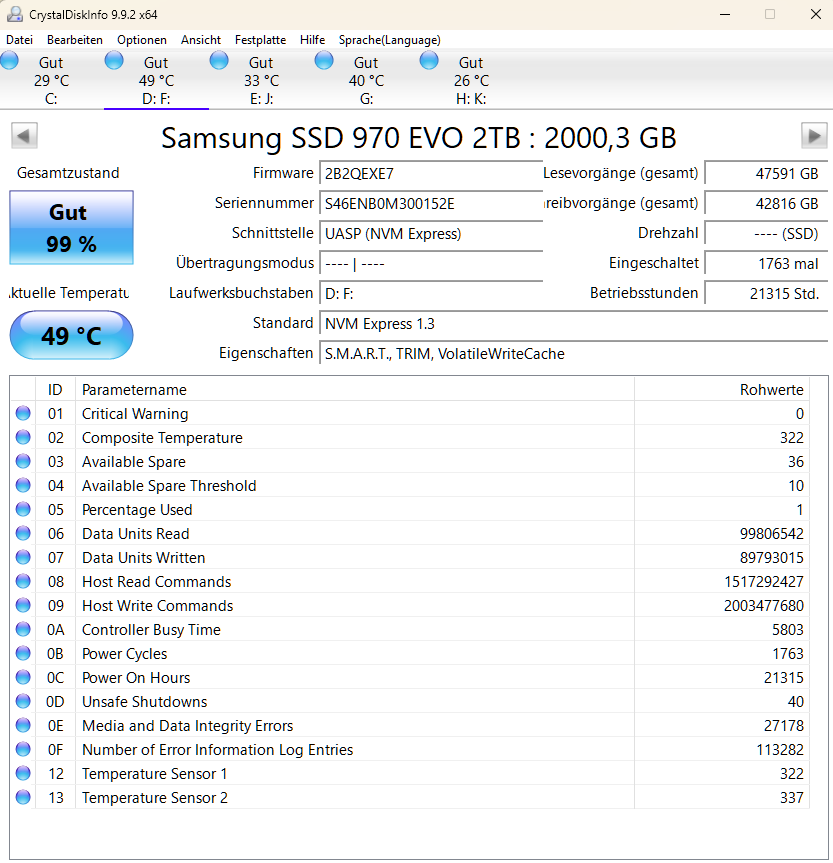

@jotemel Ja, es gab unkorrigierbare Sektoren und Datenverlust. Erstaunlich ist, dass auch dieser relativ hohe Wert nicht ausreichte, um ein Critical Warning zu verursachen. Entweder wurde der Grenzwert dafür nicht erreicht (was bei einem Wert von über 20k bei insgesamt 400k Zellen eher unwahrscheinlich erscheint) oder die Zellen konnten bei erneutem Versuch erfolgreich beschrieben werden.
Trauen würde ich der SSD nicht mehr. Aber wenn man Backups hat, kann man die sicherlich für unwichtige Spielereien verwenden.

Ja sorry, war Tippfehler...Denniss schrieb:wo kommt denn jetzt die 970 Evo her? Es war bisher von der 870 Evo die Rede ?!?
So, Abschlussbericht:
SSD steckt jetzt im ext. Gehäuse, 1x überschrieben, neu partitioniert, die Fehlerwerte sind exakt die gleichen wie vorher. Samsung Magician erkennt sie nicht als Samsung-Laufwerk und nennt sie TECH. Kopiervorgänge sehr langsam (liegt aber evt. an der ext. Schnittstelle). Und ja, ich bin froh, dass ich sie getauscht habe. Werde sie nicht mehr nutzen. Trotzdem Sche...e nach der relativ kurzen Zeit. Nochmals danke @All!

Mal in die FAQ oder Troubleshooting-Tips schauen, vlt. wird ein bestimmter Treiber, Anschluss oder Controller/Einstellungen benötigt.jotemel schrieb:Samsung Magician erkennt sie nicht als Samsung-Laufwerk und nennt sie TECH.
Also dass das externe Laufwerk mit dem Namen Tech im Samsung Magician angezeigt wird, liegt vermutlich daran, dass der Magician nicht richtig mit dem USB-NVMe Controller umgehen kann. Bei manchen solchen Controllern kann man nämlich einstellen, ob sie sich mit dem Namen der SSD, die eingesteckt ist, melden. Oder, wie in deinem Fall, mit einem generischen Namen wie Tech. Das heißt, dass das nicht an der SSD liegt. CrystalDiskInfo kann übrigens viele Controller direkt ansprechen, und den Namen der SSD auslesen, egal wie der Controller eingestellt ist.
Die Ausgabe von CrystalDiskInfo schaut auf den ersten Blick auch nicht nach einer Fälschung aus. Hier zum Vergleich die Ausgabe von smartctl auf Linux für die gleiche SSD: https://github.com/linuxhw/SMART/blob/cd6494d06b41f16820ff4268cb9edbb77565190e/NVMe/Samsung/SSD 970/SSD 970 EVO 2TB/04060108C121

Wie kommst Du auf "400K Zellen"? Würde tatsächliche Anzahl auf grob 5800+ Milliarden schätzen... Oder meintest Du irgendwie Blöcke/Sektoren oder ähnliches?Banned schrieb:was bei einem Wert von über 20k bei insgesamt 400k Zellen eher unwahrscheinlich erscheint
Wenn 512b Sektoren gemeint waren, dann dürften das ~4,6 Milliarden sein...
Wenn 32KiB NAND Pages gemeint -> dann grob 70 Millionen (Größe der Pages grob geschätzt, eine große Abweichung davon ist aber unwahrscheinlich).
Wenn Blöcke gemeint hast, großzügig angenommen je 128 NAND Pages -> 4MiB/Block, dann wohl grob 524K Blöcke... (noch näher komme ich an Deine 400K-Rechnung nicht, daher immer noch nicht klar, wie man auf "400K Zellen" kommt

@massaker Das hat mir die Google KI gesagt als ich gesucht habe, wie viel physische Zellen eine 2TB-SSD hat.
Heute sagt sie mir über 5 Billionen mit TLC.
Das kommt dann eher an das von dir ran. Keine Ahnung, wie sie gestern auf das andere gekommen ist. Ich hab es in dem Moment auch nicht hinterfragt, da ich es nicht für so entscheidend hielt. Mein Fehler, sorry für die Verwirrung.
Dann ist es verständlicher, dass der Threshold nicht überschritten wurde.
