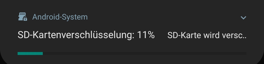

scheinbar tut sich da was. Hab die neu hinzugefügten Dateien gelöscht und jetzt zeigt das S10 diese Meldung.
Es erkennt entweder wieder die Verschlüsselung :)
oder es verschlüsselt die verschlüsselten Dateien nochmal :/
Der Balken schreitet aber sehr langsam voran.
Yepp das war's :D
Ich steh als Held da und die microSD Karte ist nun im Handy wieder entschlüsselt. 😎
Lösung war einfach die zuvor kopierten Dateien zu löschen. Man darf eine mit Android verschlüsselte Karte nicht ausserhalb des Handys befüllen.
