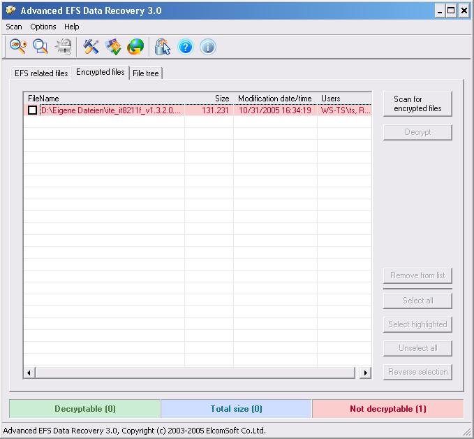

markx2 schrieb:
Diese EFS Verschlüsselung lässt sich mit einem Tool "Advanced EFS Data Recovery" angeblich aushebeln.
Also ich hab das gerade getestet. Das Programm konnte bei mir eine ganz herkömmlich mit Windows verschlüsseltet zip Datei nicht entschlüsseln. Ich glaube das kann man mehr einordnen als Wunschdenken seitens des Herstellers. Was denkst du was da los wäre wenn die Verschlüsselung von Windows so einfach zu Knacken wäre, nein nein. Da würden sich auch Kriminalisten die Zähne daran ausbeissen!
Hier übrigens noch mal ein Bild:
Hallo und Danke an alle,
@eraz:
Ich habe es auch versucht, Du hast recht. Der ZIP Datei war nicht beizukommen.
Das Tool lief am Angang schon mit W2k schätze ich mal, Ich kann mir schon vorstellen was da los war als das bekannt wurde. MS hat dann bestimmt mit Patches reagiert und somit geht das heute nicht mehr.
