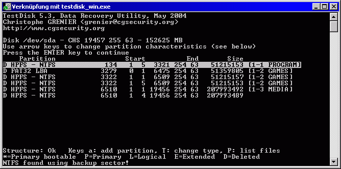

hi fiona [oder wer sich auch immer gut mit testdisk auskennt]
und auch bei mir gabs nen crash nachdem ich den treiber meiner soundkarte neu installiert hatte
nach dem neustart war big lba disabled [wo win 2k sp4 doch soooo sicher sein soll]
die gesamte erweiterte partition der master HD [160 GB] wurde dann von wondoze als frei deklariert wöhrend die slave HD [160 GB] voll einsatzbereit ist
und wie sollte es anders sein sind die daten wertvoll und zum grossteil mit "stellar phoenix" wieder herstellbar das problem ist jedoch das fehlen von rund 100 GB an freiem speicherplatz zur wiederherstellung

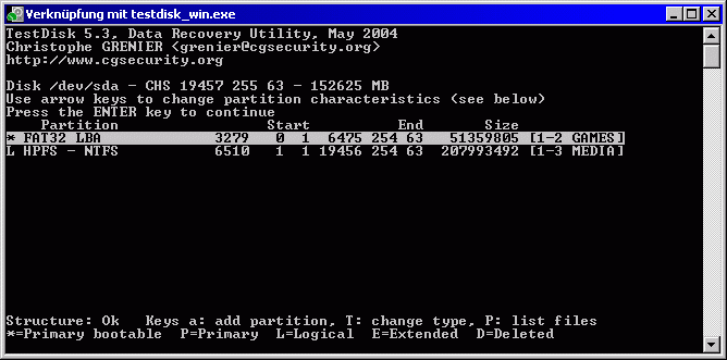

wie du den TD screenies entnehmen kannst werden die logischen LW [E bis G innerhalb der erweiterten Partition auf HD 1] bei der tieferen suche angezeigt
jedoch scheint dort einiges durcheinander zu sein denn ich hatte nur eine games partition [der rest scheint von alten konfigurationen zu stammen]
sinn macht also nur folgendes
0[1]-133 = C [weder bootfähig noch formatiert] FAT32
[hier fehlt für mein verständnis der eintrag über die erweiterte partition von 134 bis 19456]
134-3321 = E [1-1 PROGRAM] NTFS
3322-6509 = F [1-2 GAMES] NTFS
6510 - 19456 = G [1-3 MEDIA] NTFS
was bedeutet die "5" bei den startsektoren
muss ich die in "1" ändern oder besser die finger von lassen

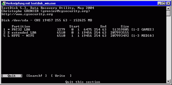

wie gehts jetzt sinnvoll weiter denn im writescreen werden nicht alle bzw ein falsches LW aufgeführt
dankende grüsse
unsolo
[abwartend]

Jetzige Diagnose bei dir;
Testdisk zeigt bei dir nach der Analyse (erstes Bild) eine Primäre Fat32 und ein logisches Laufwerk NTFS.
Dieses sieht nicht richtig aus. Außerdem ist zwischen den Partitionen freier Speicherplatz.
Dasselbe wird am Write-Screen gelistet.
Tip für die Wiederherstellung sind die Partitionen mit den Werten;
134 1 5 3321 254 63 primär NTFS (Programme) ist komische Struktur (Vllt vorher sichern).
3322 1 1 6509 254 63 Partition Games 1-2
6510 1 1 19456 254 63 Partition 1-3 Media
Diese Struktur sieht gut aus.
Kannst du auch testen mit Partition mit Pfeil anwählen und wenn man p drückt P: List Files werden die Dateien angezeigt.
Die Fat32 scheint ein altes Volumen zu sein und passt nicht.
Kannst du ignorieren.
Bei Testdisk werden bei Search auch ältere Volumen angezeigt.
Die anderen Volumen mit 5 und 4 werden mit der darüberliegenden doppelt gelistet.
und dort habe ich das problem mit dem startsektor 5 den ich nicht wirklich begreife
leider werden dort nicht alle dateien [es fehlen ca 50 GB] aufgelistet
jedoch komme ich über mein "stellar phoenix" da ran und sichere sie momentan auf alle anderen freigeschaufelten platten

resultat
C [weder bootfähig noch formatiert] FAT32 (ok)
E (unformatiert)
F [1-2 GAMES] NTFS (ok)
G [1-3 MEDIA] NTFS (über 50 GB fehlen)
[die vertiefte suche lieferte mir wieder mein E volume mit korrekter bezeichnung jedoch nach wie vor mit dem startsektor "5" (siehe screenshot vom ersten posting)
