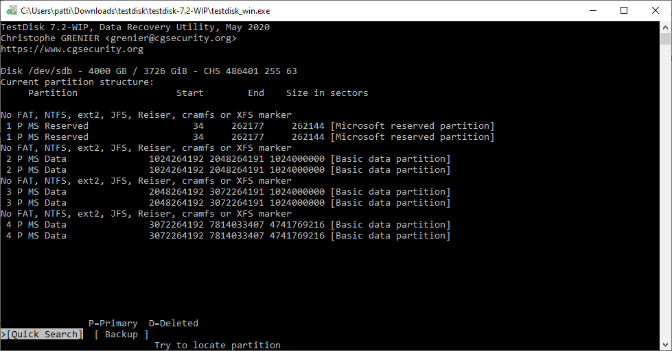

wenn ich im EFI GPT Modus die Analyse mache kommt sehr schnell dieses Ergebnis...(Bild)
Bei der Auswahl von Quickscan dauert es rein rechnerisch 6 Tage bis er mit der 4TB Platte durch ist.
Im Intel Modus dauert es etwa 5 Stunden.

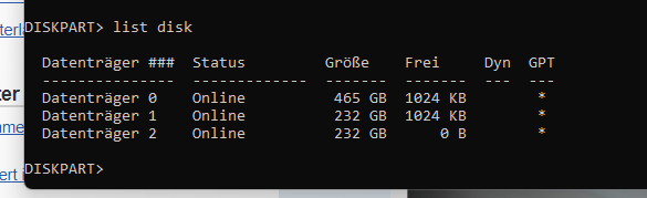

Gib mal in Diskaprt den Befehl List Disk ein.
Wenn deine Festplatte im GPT Modus ist, dann befindet sich ein Stern bei GPT.
Reaktionen: Linuxfreakgraz
Das sieht nicht gut aus. Aber 6 Tage kommt mir extrem lange vor. Die Platte hängt doch an Sata.
Hat da windows vielleicht doch schon was auf der Platte geschrieben?
Vielleicht lässt du dir mal besser von @plami mit diesem Finnix Linux helfen. Bin da selber neugierig. Mir würde erstmal nur Image ziehen einfallen und dann weiter "forschen"
Da wird er dann überraschenderweise eine 4TB Platte im GPT Format sehen.
Interresant wäre höchstens mal die Ausgabe von list part auf der richtigen Platte

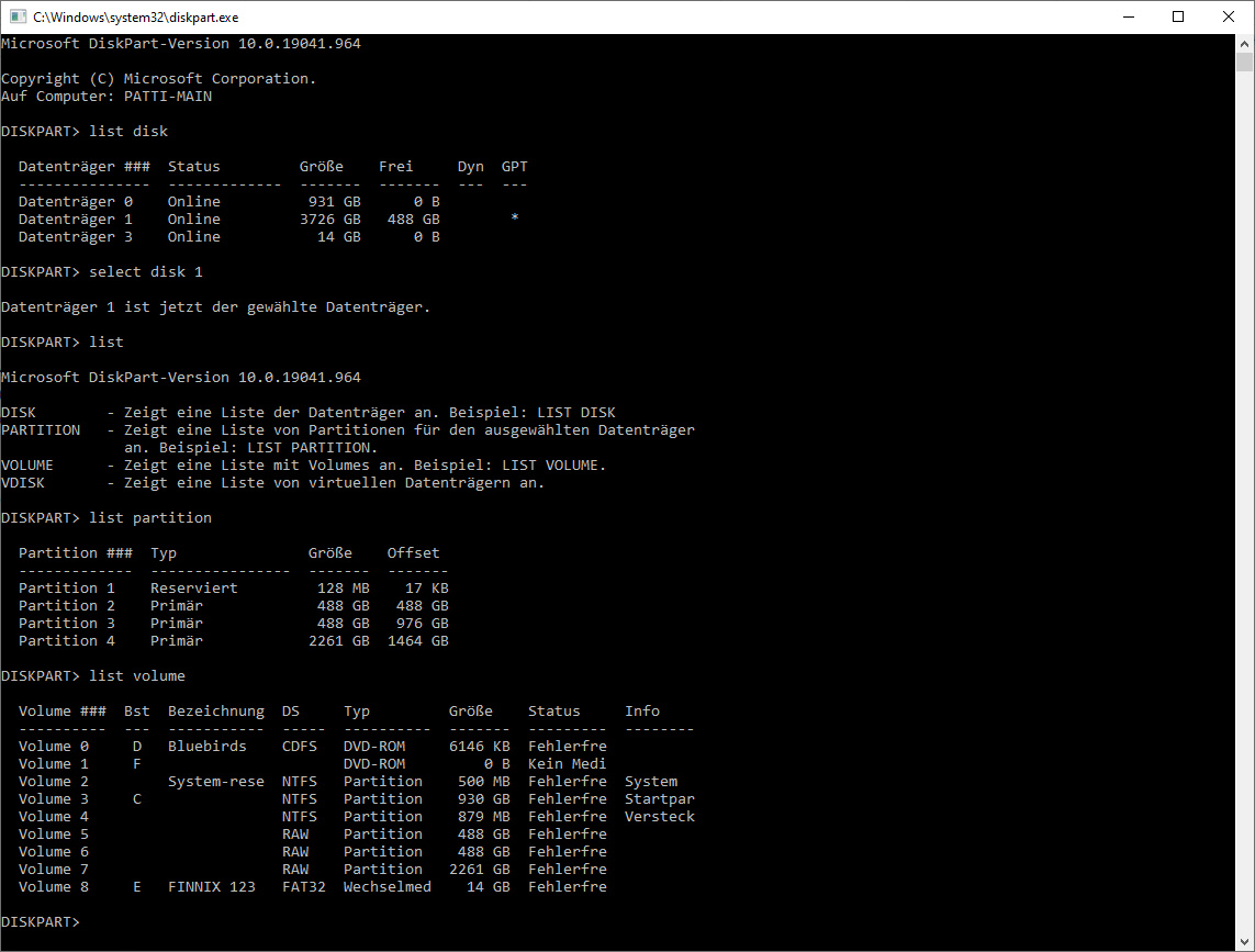

hier mein Diskpart Screen...
Es geht um Datenträger 1. Da müssten statt 2 488 GB Partitionen drei sein. Statt dessen werden die 488 GB als frei angezeigt.

Fusionator schrieb:
Na seine 4 TB Platte um die es hier wohl geht.
Bei List Disk werden doch alle Platten, jedenfalls bei mir, angezeigt.
Ich habe 2 SSD`s und eine NVME in meinem PC, Im Bild sind alle 3 zu sehen.
Bei @pattex66 ist DT 1 und DT 3 im MBR , und DT 1 , die betreffende, im GPT Modus.
Ja, aber das nützt hier genau 0, denn die gelöschte Partition kriegt er mit Diskpart so oder so nicht her.
Könnte man nicht den nicht zugeordneten Bereich von 488GB in eine neue Partition verwandeln? Die müsste ja genau in die Lücke passen welche die ursprüngliche hinterlassen hat. Und die Daten müsste dort auch drin sein.
Mit Testcrypt (habe ich schon laufen lassen) könnte es gehen. Das Prog. will aber Anfang und Ende des Bereiches haben um eine TC Partition finden zu können. Das kenne ich aber nicht.
