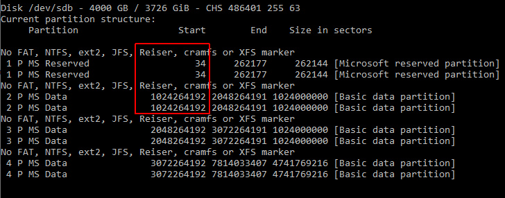

Das Prog. will aber Anfang und Ende des Bereiches haben und eine TC Partition finden zu können. Das kenne ich aber nicht.
Und was ist damit? Anfang meinetwegen 0 und Ende Start der "zweiten" Partition
Reaktionen: plami
Du meinst bin Testcrypt mal Anfang 34 und Ende 1024264191 eingeben?
Ok, versuche ich heute Nachmittag. Jetzt sichere ich erstmal die Daten der drei anderen Volumes auf mein NAS. Wenn das fertig ist fahre ich runter, starte ohne Treibersignatur und lasse es durchlaufen.

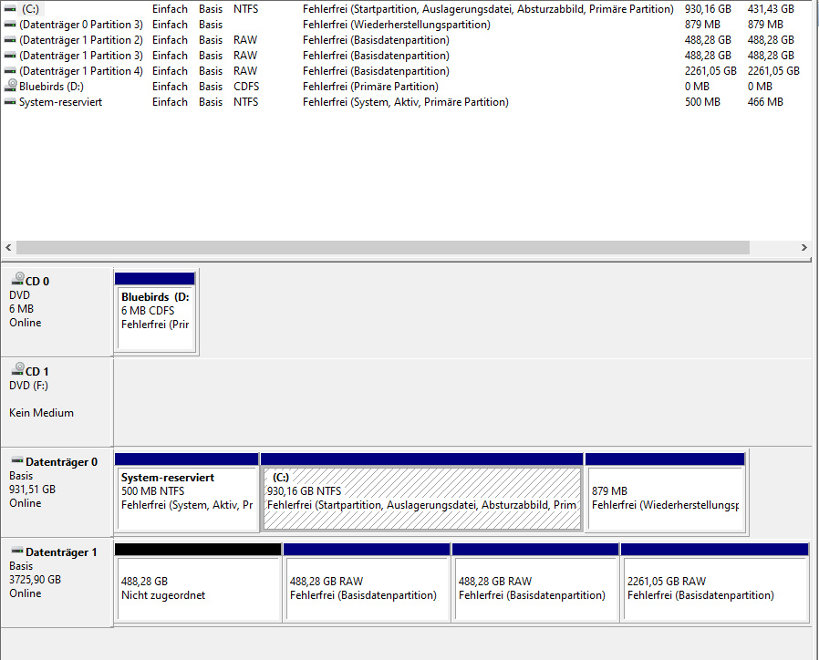

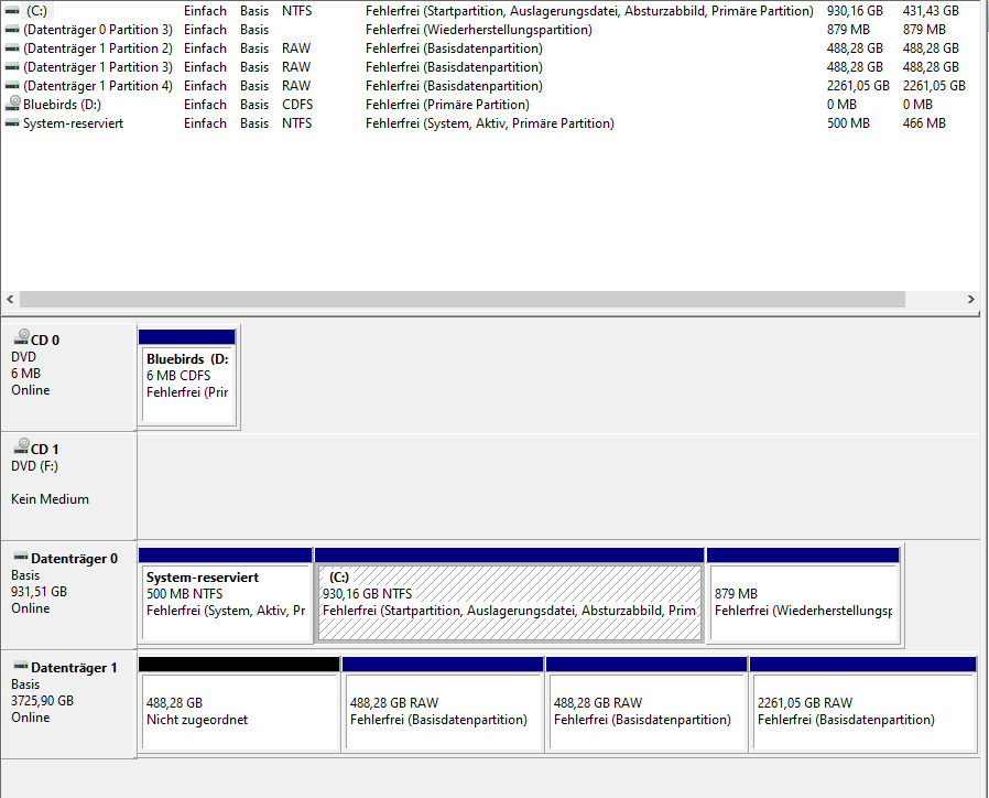

Was mir so zwischendurch beim warten einfiel.... Wenn ich im nicht zugeordneten Bereich an Anfang von Datenträger 1 ein neues Volumen mit maximaler Größe erstelle, dieses aber nicht formatiere, müsste doch TC bei den Volumenoperationen darauf zugreifen, und dann mit dem hoffentlich vorhandenen Volumen Backup das Volumen wieder herstellen können. Ist das korrekt?

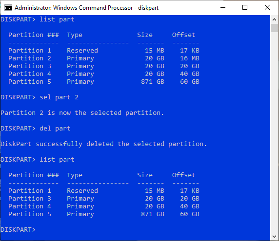

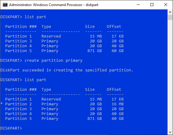

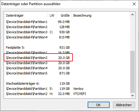

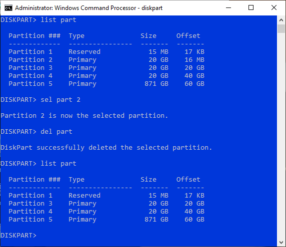

Ja, theoretisch (und wohl auch praktisch) schon. Ich habe mal deine Situation auf einer kleineren Platte und mit kleineren Partitionen nachgestellt. Habe die Partition sogar mehrmals gelöscht und mit Diskpart und ein paar Partition-Tools (Disk Genius/EaseUS/Macrorit) wieder im leeren Bereich erstellt (ohne Filesystem und Buchstabe!) Solange sich also die Tools an das alignment halten, passt alles.
Mit AOMEI hats nicht geklappt, denn da war die Partition irgendwie unpassend. Löschen und mit anderer Software neu anlegen hat aber auch da geholfen.
Nachmachen auf eigene Gefahr.
Partitionen anzeigen und danach Partition 2 gelöscht
Partition 2 wieder erstellt

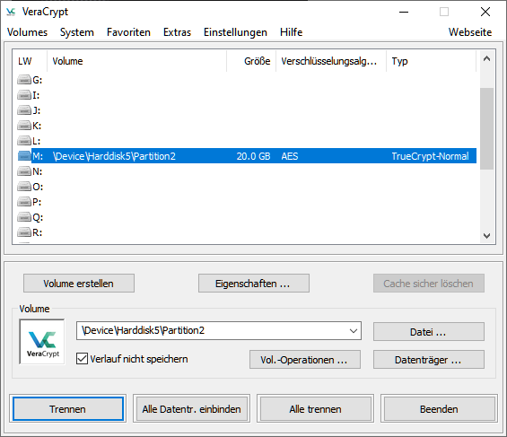

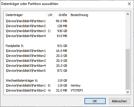

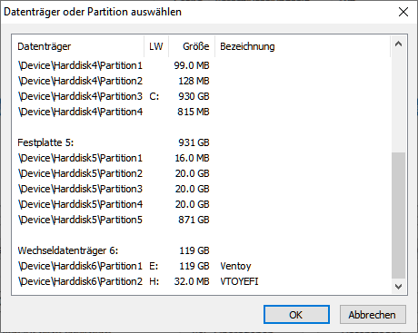

Lässt sich wieder mit den richtigen Optionen auch in Veracrypt einbinden.
Nachtrag: Das Volume kann man zwar danach mounten, aber es ist nicht möglich den Backup-Header zu sichern und dann als Volume Header wieder einzuspielen. Man muss also seine Daten sichern und dann die Partition mit TC neu verschlüsseln und die Daten zurücksichern

Kann ich dann auf die Daten des gemounteten Volumens zugreifen? Was wäre, wenn ich Partition oder das Volume über die Datenträgerverwaltung erstelle? Da kann man ja über Rechtsklick, Neues Volumen erstellen, recht einfach den passenden Bereich eingrenzen.
Und noch als Zusatzfrage....hattest du zwischen der Löschung und Neuerstellung den Rechner neu gestartet?
Als mir mein Lapsus nämlich auffiel habe ich zunächst nachgesehen ob etwas gelöscht wurde. Das war alles noch da nach dem Hochfahren. Das lag aber daran, dass der Rechner nur im Ruhemodus war und die gemounteten Platten noch im RAM waren. Nach einem richtigen Neustart war dann die Platte E weg.

Nein, denn da kannst du keine unformatierte Partition erstellen.
Am einfachsten geht das wirklich in Diskpart, wie oben gezeigt.

Die angezeigte P1 ist die GPT Schutzpartition, erst dannach kann die vermißte Partition folgen, IMHO frühestens ab 262.184 (also z.Bsp.: 264.192 - 1.024.264.191, wenn man 1.024.000.000 Sektoren für die vermißte Partition unterstellen würde). Auch etwas herumspielen mit HxD könnte ev. den Anfang genauer zeigen.
Alle Arbeitsschritte sollten ausschließlich auf einer geklonten Platte erfolgen!
Im Übrigen ist TC 7.1a seit 10 Jahren ohne Update, seit 8 Jahren deprecated, und auch TestCrypt ist EOL, dessen Entwickler ist CB-User und lehnt mittlerweile weitere Unterstützung dafür ab.

Es geht wieder! Ich habe es so gemacht wie von Fusionator vorgeschlagen. Zuerst die Platte geklont. Nach 18 Stunden Wartezeit die neue Platte angeschlossen und dann mit Diskpart eine neue Partition erstellt. Diese wurde genau dort erstellt wo die Gelöschte war. Dann im TC bei "Datenträger" die neue Partition ausgewählt und über "Volumenoperationen" den alten, eingebetteten Volumenheader wieder hergestellt. Danach waren die Daten wieder da. Danach habe ich den Inhalt des Laufwerkes erstmal gesichert. Anschließend habe ich den ganzen Vorgang nochmals mit der ursprünglichen Platte wiederholt. Das klappte ebenso reibungslos. Jetzt ist alles wieder gut.
