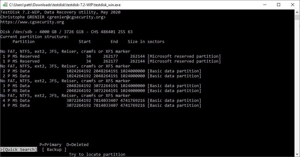

Nun war guter Rat teuer und meine Suche brachte mich hier her. Also TestDisk zeigt mir zunächst folgendes an...Quick Search läuft noch....
Was ist nun der beste Weg den ich beschreiten soll?

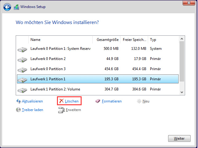

Vielen Dank zunächst für die schnellen Antworten. Um es zu präzisieren, ich habe die Installation nicht begonnen. Als ich den Fehler bemerkte war ich noch im Auswahlmenü wo ich hin installieren will.
Und die Backupantworten hatte ich erwartet. Das es aber gleich die erste ist war schon etwas überraschend.
Ich meine dieses Fenster... Nur bei mir stand da noch Drive (Datenträger) 1. Davon ist die erste Partition weg.

@till69 @arktom Wenn ich ihn richtig verstanden habe, war die SSD das beabsichtigte Ziel und er hat auf einer HDD die Partition gelöscht.
Reaktionen: arktom
Richtig, die SSD war das Ziel. Da die SSD aber nicht neu war und ich sie vorher von allen alten Partitionen befreien wollte habe ich begonnen diese zu löschen. Leider war aber das falsche Laufwerk ausgewählt.

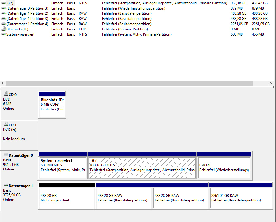

Die Platte mit dem Problem ist eine SATA.
und zu TRIM
Die Partition ist in der Datenträgerverwaltung nicht zugeordnet. Trimmt der dann trotzdem?
Nee, das ist nur ein Beispielbild aus dem Netz um zu zeigen an welcher Stelle es passiert ist.
Hier ein besseres Bild (auch nicht von meinem Rechner) welches zeigt wie es bei mir aussah.
