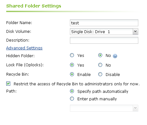

Es ist nur möglich, neue Freigabeordner anzulegen.
Hier besteht wiederum die Möglichkeit, den Pfad (des neuen Ordners) automatisch setzen zu lassen, oder manuell.
Die Frage ist jetzt, was passiert, wenn ich den Pfad manuell setze und ihn direkt dorthin verweise, wo der gelöschte Ordner war. Bekomme ich dann wieder den alten Inhalt angezeigt oder wird der "gelöschte" Ordner dann endgültig überschrieben?
http://docs.qnap.com/nas/4.0/de/index.html?share_folders.htm
