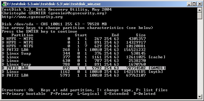

habe jetzt mal TD ausprobiert, soweit habe ich das Tool auch verstanden. Allerdings habe ich noch Probleme es hinzubekommen das die gefundenen Partitionen wiederhergestellt werden können.
Das mit dem Suchen der Partitionen (Bild1) funktioniert, das auswählen der Partitionen(Bild2) bekomme ich auch noch hin.

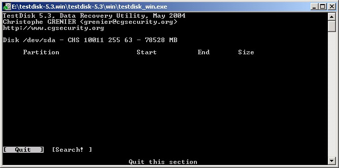

Aber anstelle das ich dort zum Abschluß Menü gelange wo ich dann auf Write klicken müßte um die Partition wiederherstellen zu können, sehe ich nur einen leeren Bildschirm (Bild3).
Mit Quit gelange ich dort wieder beim Hauptmenü von TD und bei Search
komme ich noch mal in die Suche die dann sehr langsam läuft(wenn die erste Suche ne Geschwindigkeit vergleichbar eines Formel1 Autos war, dann ist die jetztige Suche so schnell wie nen Fußgänger). Habe die zweite Suche abgebrochen kurz nachdem sie angefangen war, und erst dann hatte ich als zusätzliche Auswahl die WRITE Funktion.
Habe ich das was verkehr gemacht?
Oder liegt das daran, das er erst noch das logische Laufwerk innerhalb der ext. Partition finden muß? Ab da bin ich jetzt nämlich total unsicher und weiß nicht mehr was ich weiter machen soll.

Formatierungen kann man mit Testdisk als Partitionierungstool nicht wiederherstellen.
Bei dir werden unter Search die Volumen (Partitionen) gelistet.
Dort sollten für die Wiederherstellung der Partition der Anfangs und Endsektor manuell gesetzt werden. Die muß man sich dazu notieren (Quelle; Zeitschrift).
Hatte aber bei mir unter Windows nicht funktioniert!
Nach Neustart war die Partition leer!
Habe aber schon Hinweis bekommen, es mit einer Win9x-ME Bootdiskette zu versuchen, da dort die Wiederherstellung besser funktionieren soll.
Test wird in den nächsten Tagen fertig, und die Infos hier ergänzt.
Im Moment ist es besser bei Datenverlußt, und Testdisk zeigt am Abschlußbildschirn nur den Start und Endsektor an, auf Recovery-Tools zurückzugreifen.
