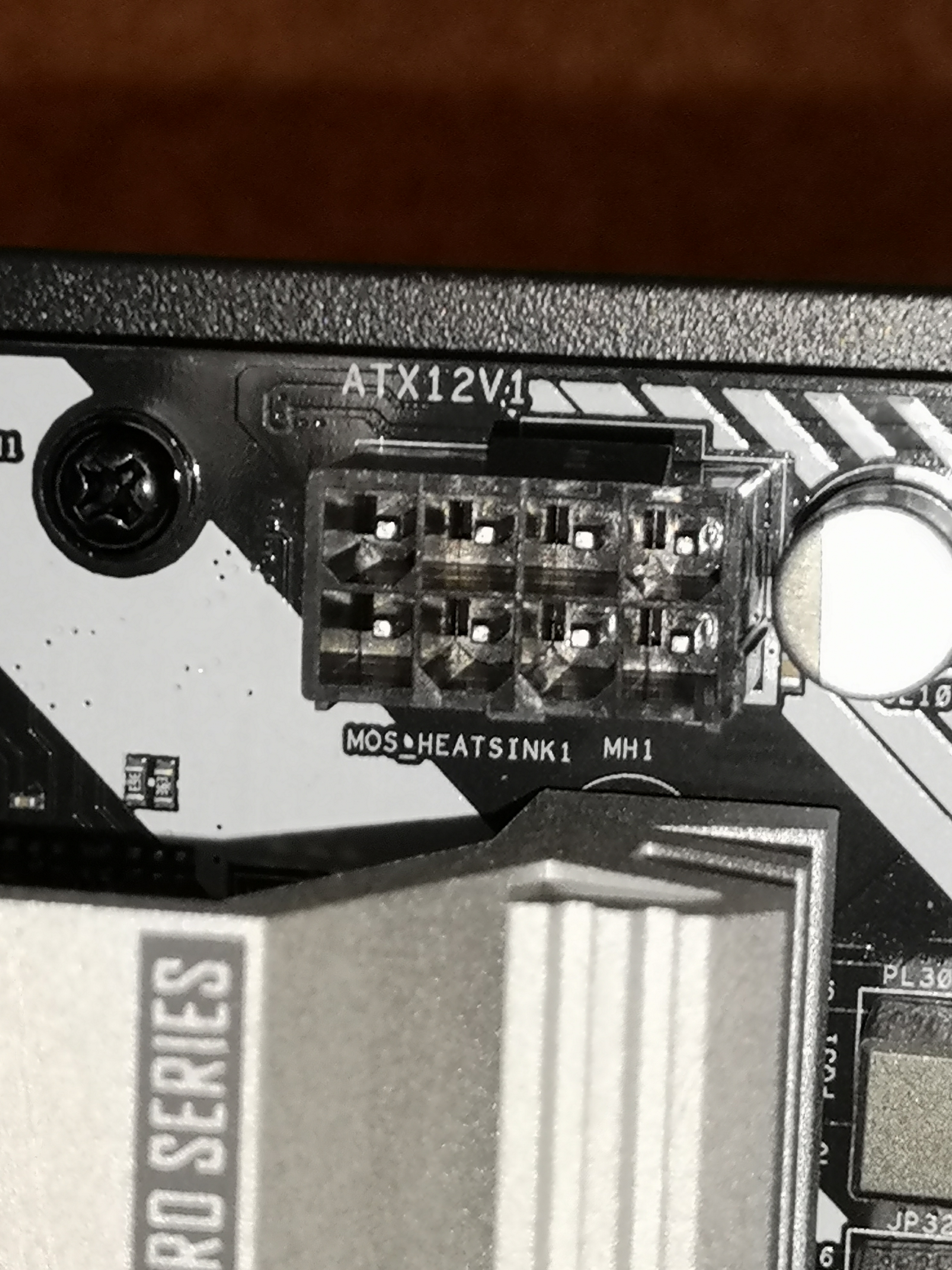

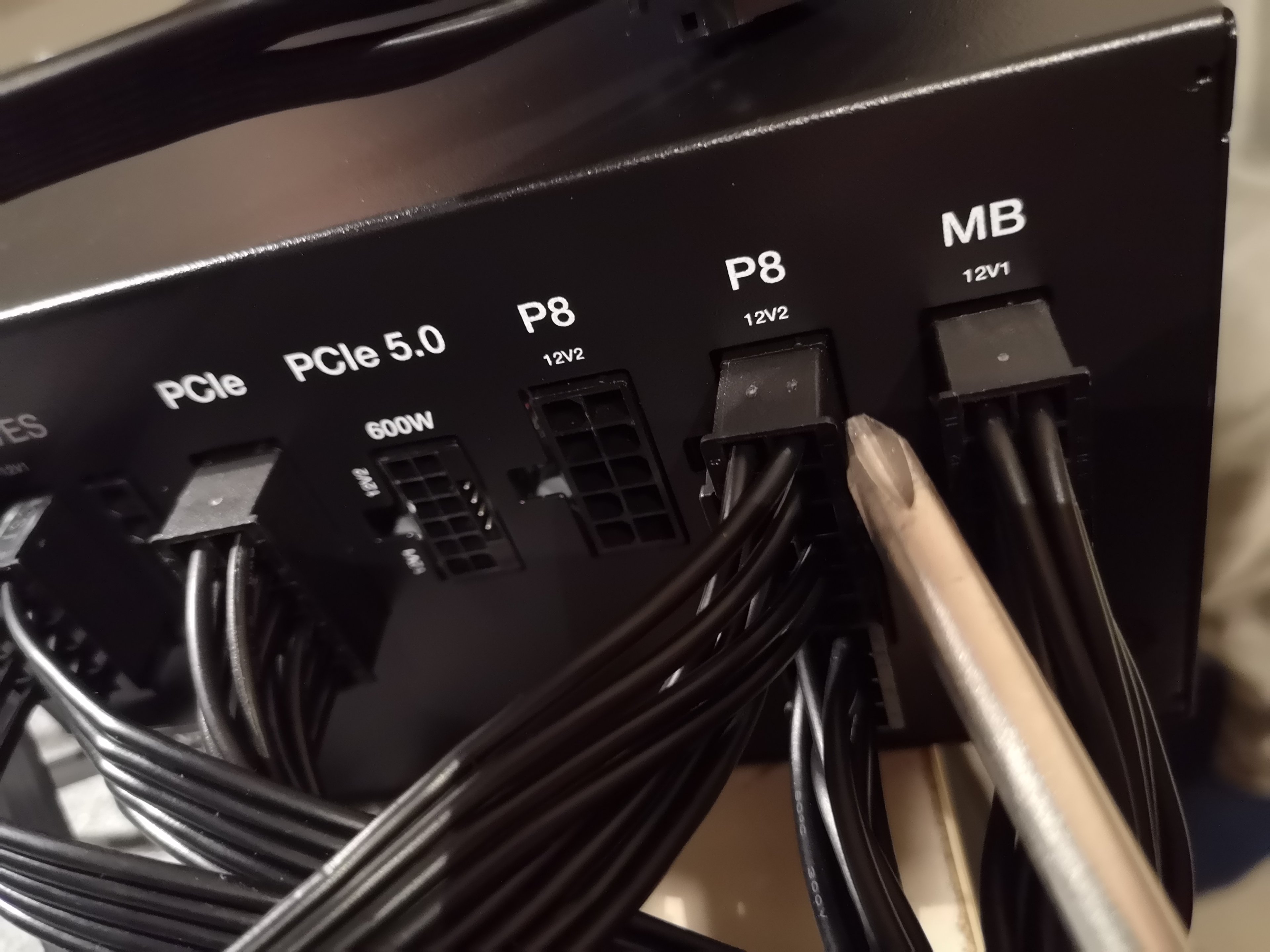

Hi,
ich stehe gerade auf dem Schlauch.
Reicht es für die Versorgung des Mainboards aus, wenn ich vom Netzteil den 20+8 (12V1) Anschlus auf den ATXPWR1 auf dem Mainboard stecke oder muss ich noch einen P8 (12V2) oben auf das Mainboard an den ATX12V1 stecken? Mich irritiert das etwas, da auf dem mitgelieferten Kabel des Netzteil CPU draufsteht. Zudem steht an dem Netzteil 12V1 und auf dem Mainboard 12V2.
LG

Natürlich musst du das.
Gibt aber bestimmt auch ein Handbuch zum Nachlesen
Ja, musst du.
Wieso? ATX12V1 liefert dem Prozessor (= CPU) seinen Strom.
Das jeweilige Handbuch weiß bestimmt warum.
Wohl umgekehrt wie ich das sehe.
Und die Bezeichnungen am Netzteil (12V1, 12V2, ..) sind zusätzlich,
es bezeichnet an welcher 12V Schiene der jeweilige Anschluss hängt.
Wichtig für dich ist die Bezeichnung P8 am Netzteil für die 12V Stromversorgung der CPU,
welcher mit entsprechendem Kabel mit dem "ATX12V1" am Mainboard angeschlossen werden muss.
Reaktionen: KlabauterJonny
Also das Handbuch ist etwas verwirrend. Deswegen hab ich ja nachgefragt. Habe dann ein Video geschaut mit dem Board und wie das angeschlossen w7rde. Bei dessen NT stand gar nichts weiter drauf ausser CPU. Das mit der Spannungsbezeichnung hatte mich halt verwirrt.
danke euch. Läuft 👍
